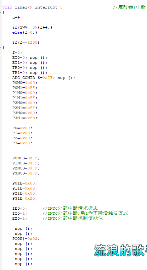

求助STC8H1K28休眠问题
这个要怎么才能做到彻底休眠啊,休眠后还是有800个uA的电流,我的空板有80uA,如果我不把数码管的IO口设置成高阻,休眠后数码管会有几段微亮,搞不懂数码管是直接接的IO口,休眠前我也尝试了把IO设置成1或者0,不管用,这到底是是有没有休眠啊,还是说只是把IO口全部高阻,熄灭了数码管,整个板没有IO控制失去工作造成假休眠而已。2f78edfc48830fe03b94d514d390f1f.png
