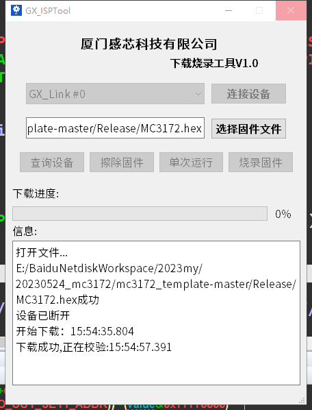

刚收到MC3172的测试板,烧录的时候碰到一个问题.烧录过程中会一直卡在校验,如下图
哪位大侠给解释下是什么问题?
同样的问题,官方的v1.22版本的资料中的下载工具。
无在虚拟机里的win10测试了下,可以烧写,就是速度奇慢。

这个问题我也发现了,有时候速度很快,有时候速度很慢,鼠标悬停在烧录页面一般来说会快一点。

目前可以使用usbhub转接烧录,这个bug官方在解决,使用usb hub转接可以避免此bug
