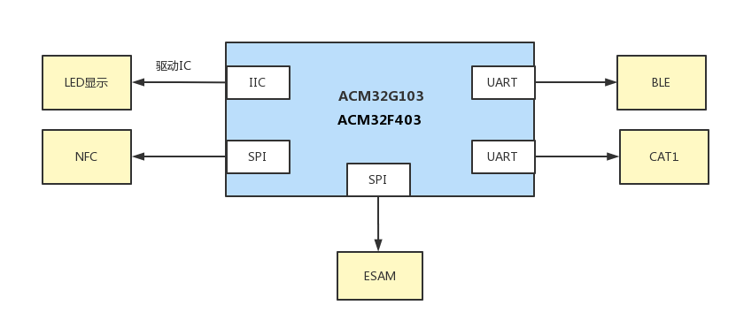

分体式水控方案采用上海航芯ACM32F403作为主控芯片,支持Cortex-M33和Cortex-M4F指令集。芯片内核支持一整套DSP指令用于数字信号处理,支持单精度FPU处理浮点数据,同时还支持MPU用于提升应用的安全性。主频高达180MHz,内置最大512K eFlash和192K SRAM,同时具有多路UART/IIC/SPI等丰富的通讯外设,能够满足系统在多场合下的应用要求,分体式水控方案框图如下所示:
ACM32F403主控芯片带有速率高达50Mbps的QSPI接口,能快速与NFC芯片通讯,获取卡片信息,读卡时间小于0.3秒,并通过ESAM模块完成与卡片的双向认证,实现充值,扣费、记录、数据加密等功能。如外接的CAT1模块与云端保持在线状态,则将系统的刷卡信息实时的同步到云端,也可通过UART和蓝牙模组和手机APP通讯,进行固件升级、参数下载、记录上传等功能。外接1.3寸OLED 128*64点阵屏,支持中文显示,主控芯片通过IIC接口与屏驱IC通讯,实时显示刷卡信息、卡片余额、阀门状态、在线状态等信息。
