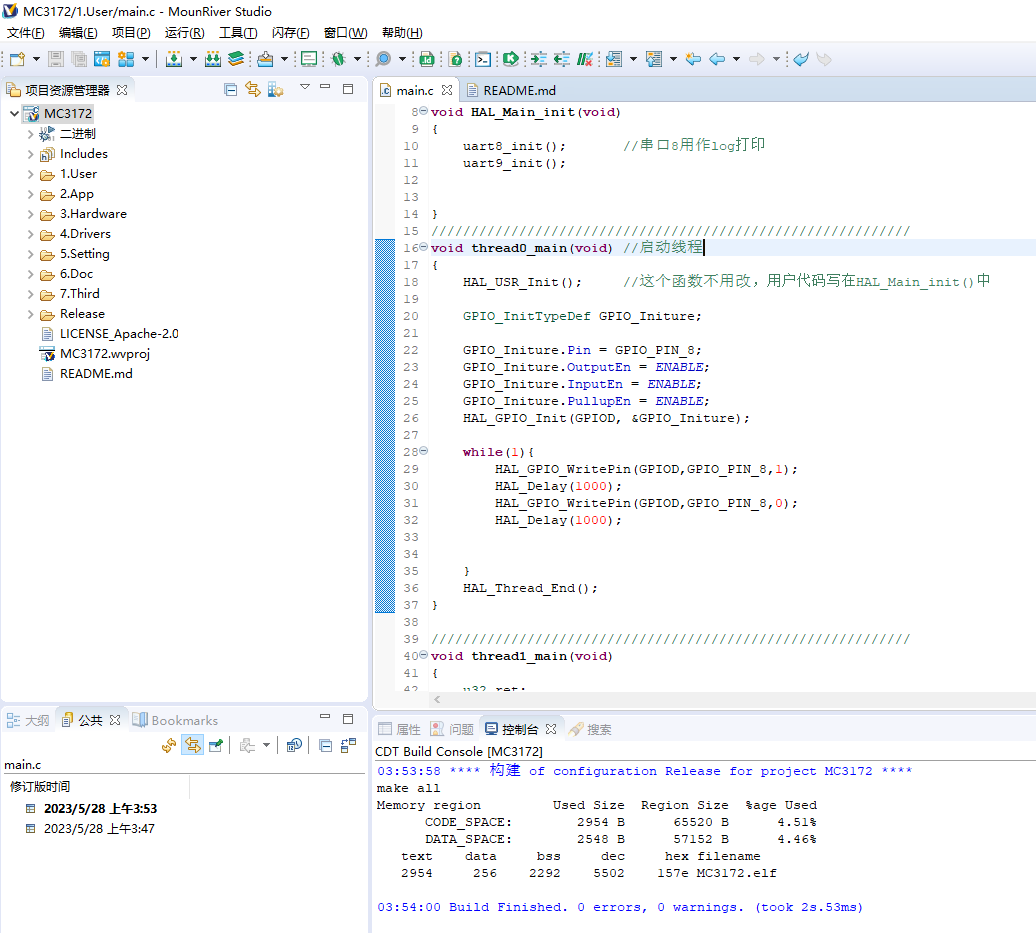

【啦啦啦】给hal库弄了个mrs的工程,没装ninja和cmake的可以试试
https://gitee.com/ylc0919/mc3172_mrs/
好久没更新了,最近拿到二代开发板,测试点了灯没啥问题。
依我这半年的使用来看,io口、串口、delay、锁、printf、模拟iic主这几个功能挺稳定。

@游乐场 感谢提供整合好的工程,想请问这个工程如何从外部48mhz改成内部高速rc的话,该怎麽设定呢? 谢谢。

ggkkggk 说:
1.在5.setting里用线程配置工具修改时钟源。
2.在4.drivers里的MC31xx_HAL_CONF.H文件修改SYS_CORE_CLK和SYS_CORE_CLK_MHZ两个宏,内部高速是外部48M的四倍频,不过并不是很准。
