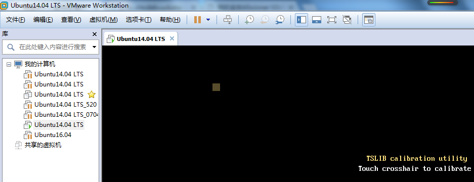

step by step 给ts_calibrate 触摸屏校正程序加上汉字显示.
一个触摸屏校正程序,只能光秃秃显示几个英文字母,
不加几个汉字是不是没有一点民族自豪感?
那么下面我们step by step 给ts_calibrate.c 触摸屏校正程序加上汉字显示.

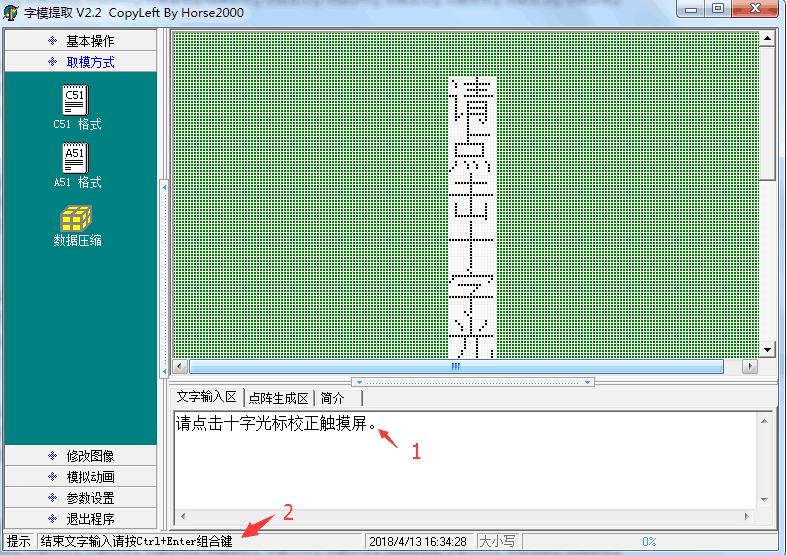

因为只需要显示几个离散汉字: 请点击十字光标校正触摸屏。
所以没有必要弄一个全字库.
下载链接: 字模软件下载

重新下载: zimoV2_2.rar
楼上的字库软件错了.

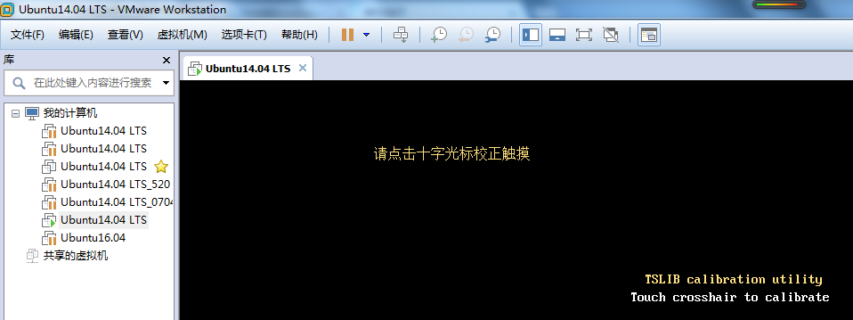

还算顺利, 差不多搞定了。

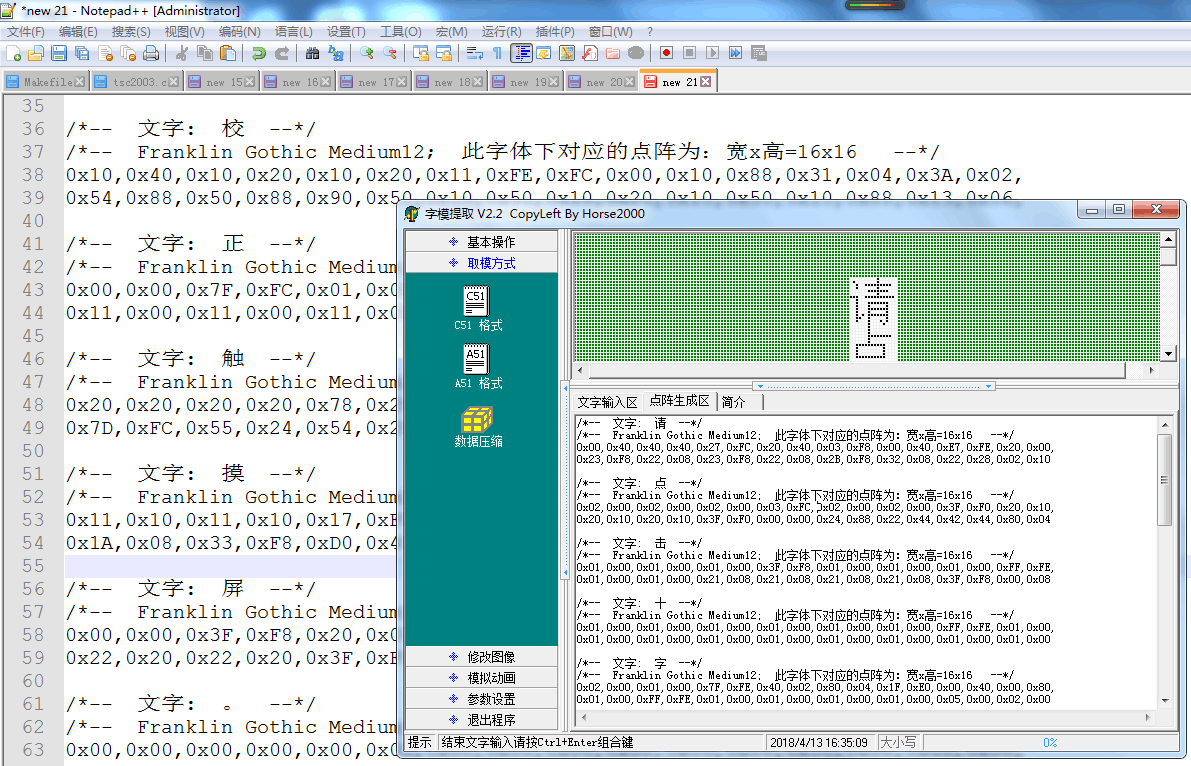

fbutils.c 添加:
void put_chinese_char(int x, int y, int c, int colidx)
    int i,j;
    uint16_t a = 0, b = 0;
    uint16_t bits;
    for (i = 0; i < font_vga_16x16.height*2; i++) {
        a = font_vga_16x16.data [c * 32 + i];
        i++;
        b = font_vga_16x16.data [c * 32 + i];
        bits = a<<8 | b;
        printf("a=0x%02x, b=0x%02x, bits = 0x%04x, font_vga_16x16.width=%d\n", a, b, bits, font_vga_16x16.width);
        for (j = 0; j < font_vga_16x16.width; j++, bits <<= 1)
            if (bits & 0x8000)
                pixel (x + j, y + i/2, colidx);
字库文件 font_16x16.c:

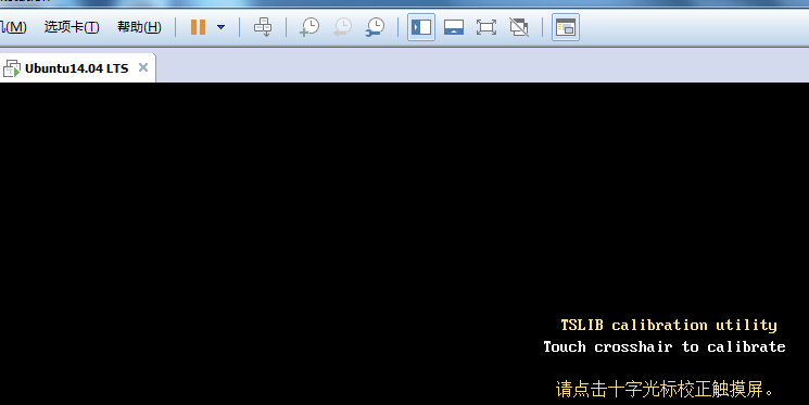

显示汉字:
	int xleft = 300;
	int ytop = yres / 4 + 50;
	put_chinese_char(xleft + 16*0, ytop + 0 ,0, 1);
	put_chinese_char(xleft + 16*1, ytop + 0 ,1, 1);
	put_chinese_char(xleft + 16*2, ytop + 0 ,2, 1);
	put_chinese_char(xleft + 16*3, ytop + 0 ,3, 1);
	put_chinese_char(xleft + 16*4, ytop + 0 ,4, 1);
	put_chinese_char(xleft + 16*5, ytop + 0 ,5, 1);
	put_chinese_char(xleft + 16*6, ytop + 0 ,6, 1);
	put_chinese_char(xleft + 16*7, ytop + 0 ,7, 1);
	put_chinese_char(xleft + 16*8, ytop + 0 ,8, 1);
	put_chinese_char(xleft + 16*9, ytop + 0 ,9, 1);
	put_chinese_char(xleft + 16*10, ytop + 0 ,10, 1);
	put_chinese_char(xleft + 16*11, ytop + 0 ,11, 1);
	put_chinese_char(xleft + 16*12, ytop + 0 ,12, 1);
就这样搞定!

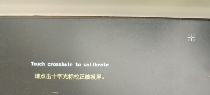

交叉编译到机器上面运行。
