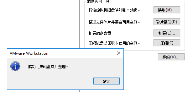

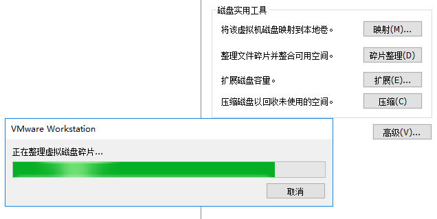

Re: 《VMWare 使用分享》之三 "磁盘压缩" (disk shrink) 编写中...
哎, 我的虚拟机现在占了 200G 了,
点 [压缩] 按钮, 进度条一闪而过,
点 [磁盘整理], 不但没变小, 还变大了, 而且还整理了一个多小时, 又不敢点取消.
#3 2019-12-19 20:10:29
好想做个有钱人
注册时间: 2019-12-19
积分: 40
终于整理完成了, 谢天谢地, 还能正常启动.
睡觉前再试一试晕哥的这个命令吧: vmtools disk shrink /
#4 2019-12-19 20:15:43
好想做个有钱人
注册时间: 2019-12-19
积分: 40
楼主的命令已经不能用了,
搜了一下, 改用: sudo vmware-toolbox-cmd disk shrink /

#5 2019-12-20 07:48:29
好想做个有钱人
注册时间: 2019-12-19
积分: 40
好想做个有钱人 说:
楼主的命令已经不能用了,
https://communities.vmware.com/thread/563291
搞定.
起床第一件事看了虚拟机文件夹, 已经缩减到 160G 左右了, 一共收缩了约50G.
