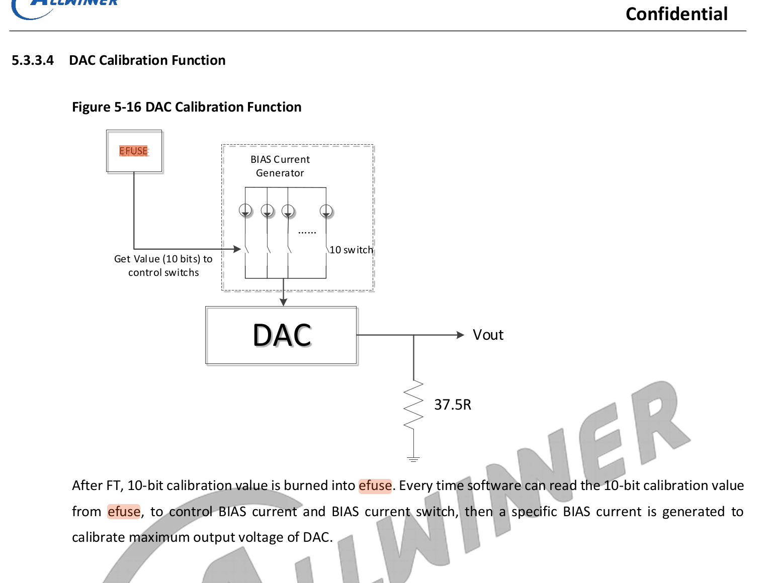

有些efuse存储了全志出厂时的芯片校正信息,比如温度传感器校正参数,TVOUT校正,各种AD,DA,内部RC补偿等等,这些没有文档,只能自己去寻找蛛丝马迹了。

TVOUT efuse是用于设置TVE模块的bias
tvout:(0x002c 32-bits)
    0000028f

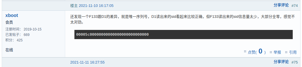

我来当小白鼠了,CHIP ID是可以改写的。在T113芯片上测试
先读取出厂的CHIP ID,前4个字节为93406000
$ xfel extra efuse dump
chipid:(0x0000 128-bits)
    93406000 0c004814 01426250 48671b4b
将前4个字节修改为0xffffffff
$ xfel extra efuse write32 0x00 0xffffffff
再次查看芯片的CHIP ID,已经被修改为0xffffffff了。
    ffffffff 0c004814 01426250 48671b4b
结论,关于CHIP ID,你真的可以用xfel工具,自己重写一个。如果全志出厂时,CHIP ID全0的话,你是真的可以完美复制出两个一模一样的芯片。
我印象中,当时还在研究D1,手上拿到了一颗F133样片,里面的SID就是全0,当时还很奇怪,为何没有SID呢,原来仅仅是没烧写。
一转眼,距离离研究D1芯片,已经过去2年了, 这该死的时间,也不慢一点。

翻了一下,当时的《全志D1芯片之终极探索》,尽然记录了这个异常的CHIP ID。算是在两年后给了一个交代。
