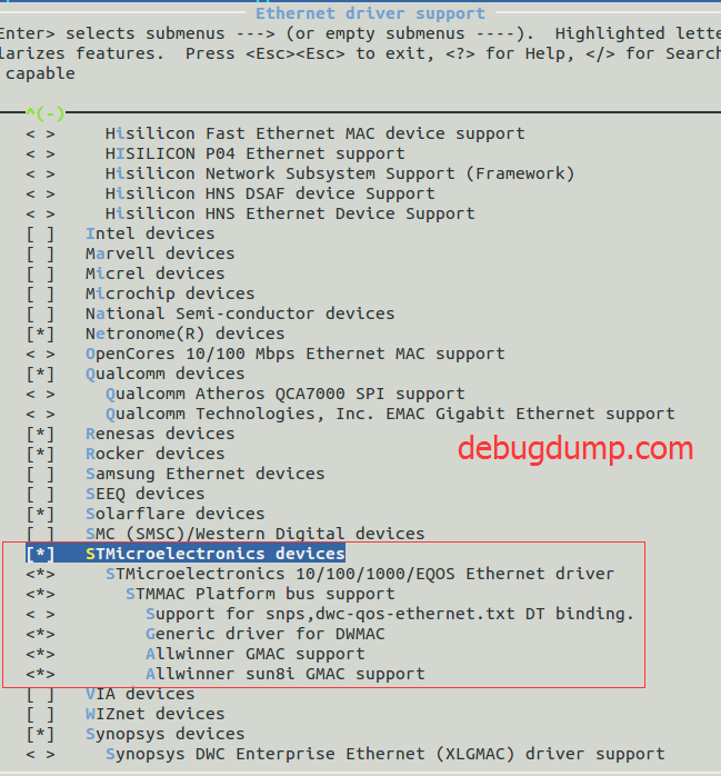

通过官网文档资料 配置Linux内核网络 的选择 Ethernet driver support —>  出现下面的选项
  STMicroelectronics devices                                                         x x
    STMicroelectronics 10/100/1000/EQOS Ethernet driver
       STMMAC Platform bus support                                                    x x
       Support for snps,dwc-qos-ethernet.txt DT binding.
         Generic driver for DWMAC                                                     x x
        Allwinner GMAC support                                                       x x
         Allwinner sun8i GMAC suppor
但是我的Linux 目录中的Ethernet driver support 中没有这个选项  Allwinner sun8i GMAC support  这是不是一定要选中

我的这个里面没有这一项 <*>         Allwinner sun8i GMAC support
可能是我的Linux版本太低了 你那边有是怎么打补丁的了

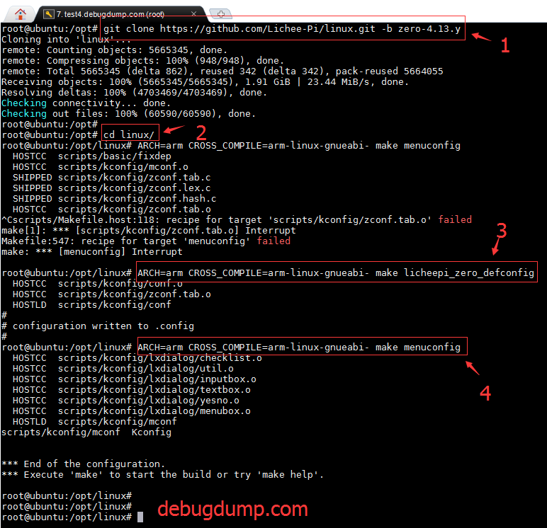

我的是 4.13 分支, 你的呢?我没有打过补丁.
我的是4.10.15版本的确实是因为版本太低了  你这边可以给我git个网址吗  我来重新下载一个
楼主 #8 2018-09-15 14:49:12
无情一刀
注册时间: 2018-09-04
已发帖子: 723
积分: 690
Re: v3s配置网络问题
git clone https://github.com/Lichee-Pi/linux.git -b zero-4.13.y
你应该也是这个git仓库, 切换一下分支就好了.
git 命令看下这个帖子:  https://whycan.cn/t_1608.html
# 切换到指定分支,并更新工作区
$ git checkout [branch-name]
现在重新再下载了

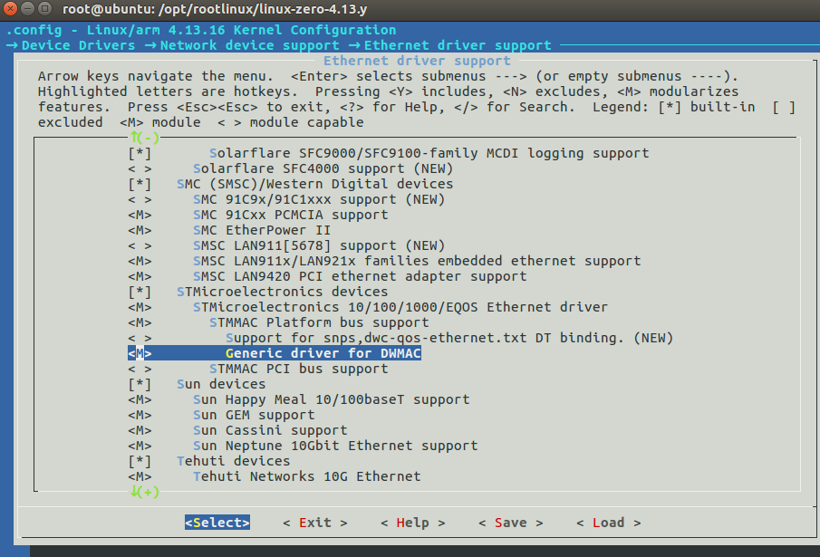

我这里是通过搜狗浏览器去下载然后放到虚拟机里面 但是  是下载的4.13  但是配置网络的时候  里面还是没有这一项Allwinner sun8i GMAC suppor
是不是直接从网上下载和git有区别啊

github速度还行,网速不差一会也下载完了。
我这里下载了4.13的Linux版本
还是没有出现这两个

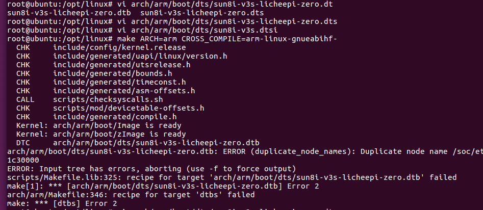

我修改sun8i-v3s-licheepi-zero.dts和sun8i-v3s.dtsi: 文件的时候报错
这里是我加入的
&emac {
       phy-handle = <&int_mii_phy>;
       phy-mode = "mii";
       allwinner,leds-active-low;
emac: ethernet@1c30000 {
                       compatible = "allwinner,sun8i-h3-emac";
                       syscon = <&syscon>;
                       reg = <0x01c30000 0x104>;
                       interrupts = <GIC_SPI 82 IRQ_TYPE_LEVEL_HIGH>;
                       interrupt-names = "macirq";
                       resets = <&ccu RST_BUS_EMAC>;
                       reset-names = "stmmaceth";
                       clocks = <&ccu CLK_BUS_EMAC>;
                       clock-names = "stmmaceth";
                       #address-cells = <1>;
                       #size-cells = <0>;
                       status = "disabled";
                       mdio: mdio {
                              #size-cells = <0>;
                              int_mii_phy: ethernet-phy@0 {
                                       compatible = "ethernet-phy-ieee802.3-c22";
                                       reg = <1>;
                                       clocks = <&ccu CLK_BUS_EPHY>;
                                       resets = <&ccu RST_BUS_EPHY>;
楼主 #20 2018-09-17 11:45:52
无情一刀
注册时间: 2018-09-04
已发帖子: 723
积分: 690
Re: v3s配置网络问题
多了一个 emac: ethernet, 导致冲突, 检查 dts, dtsi 文件.
是多了一个 更新了4.13版本后 里面帮你写好了  但是我这里运行Uboot的时候 我也设置了ipaddr报下面的错误  我这里是刚进入uboot就按回车
