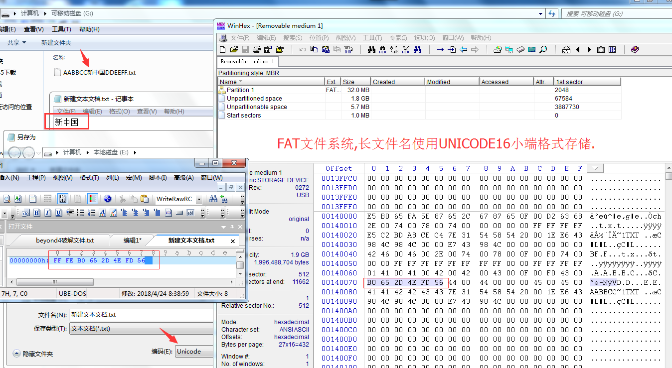

楼主 #2 2018-04-24 08:57:29
已发帖子: 9,436
Re: 使用gnu工具链自带iconv完成gbk/gb2312到unicode字符编码双向转换
如果你的嵌入式系统一直使用gbk字符集,
然后需要显示u盘文件(FAT/FAT32格式),
一定需要这个iconv了.
windows下FAT/FAT32 短文件名(8.3格式)使用gb2312/gbk字符集
但是长文件名存储是用unicode16 (little endian)字符集.

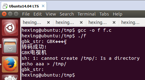

楼主 #3 2018-04-24 14:51:28
已发帖子: 9,436
Ubuntu一切正常, 但是嵌入式Linux就挂了:
#./test
iconv_open: Invalid argument
在线

楼主 #6 2018-04-24 16:22:03
已发帖子: 9,436
https://github.com/drichardson/examples/blob/master/iconv/utf8-to-utf32.c
只找到了这个:
// If I make the outbufbytesleft 1 smaller, I get an Argument List Too Long error. I don't think
    // gives you any sort of idea of a buffer will be big enough, you're just supposed to call it
    // again to keep going when you run out of space. That said, seems like I should be able to determine
    // an upper bound going from UTF-8 (1-3 bytes per character) to UTF-32 (4 bytes per character). Perhaps
    // the +1 is for some null terminator, but I haven't read anything to that effect.
google自动翻译:
如果我使outbufbytesleft 1变小,我会得到一个参数列表太长的错误。 我不认为
给你任何一种缓冲区的想法都足够大,你只需要调用它
在空间不足时再次继续前进。 这就是说,似乎我应该能够确定
从UTF-8(每个字符1-3个字节)到UTF-32(每个字符4个字节)的上限。 也许
+1是针对某个空终止符,但我没有阅读任何相关内容。
但是同样的代码在ubuntu没有问题。

楼主 #8 2018-04-24 16:52:18
已发帖子: 9,436
终于解决, 原来是我自己挖的坑, iconv( ) 函数最后一个参数忘记初始化了.
iconv(conv, &gbk_str, &inbytes, &out, &outbytes)
在线
楼主 #9 2018-04-24 17:01:13
已发帖子: 9,436
至此终于在ucgui  gbk 字符集系统把U盘功能全部整合进去了。
