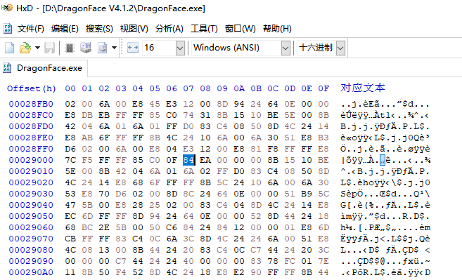

打開Hex editor工具。
0x00029007那一byte 把85 改成 84 試試看。
原本是這樣
0x00029000 7C F5 FF FF 85 00 0F 85 EA 00 00 00 8B 15 10 BE
0x00029000 7C F5 FF FF 85 00 0F 84 EA 00 00 00 8B 15 10 BE

當時我只是想要去改X98H Pro的這盒子的Mac address。
嘗試各種方法都失敗,就算用DragonSN 寫入mac address,我指定的mac也沒有用。
開機後的mac address還是原廠設定的mac address
所以會想用DragonFace打開固件看看boot dts那些設定。
才會找到這,沒想到這軟體要註冊碼又,卡我一關。
但發現DragonFace似乎也無法解決我的問題。
燒了另外一版的固件Mac address也是出廠給的,不是我給的。
挺燒腦的,現在我還是沒有答案。
原理確實是反組譯。
只是把x86 的 op code執行的條件反過來,"0F 85" 改成 "0F 54" ,
JNE變成JE,
所以如果本來就有輸入註冊碼,反而會跳出InputSoftRegKey的視窗.
反正有註冊碼也不需要改這個BYTE。
