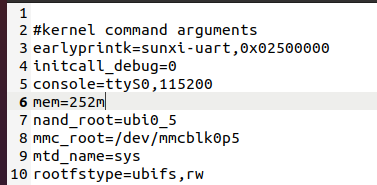

全志T113,uboot下l和内核启动后logo大小不一致
各位大佬, T113跑Tina Linux,uboot下显示的logo比实际的大,等到内核启动后,屏幕会花一下,然后logo显示正常尺寸。目前配置了uboot-board.dts和board.dts的lcd属性,参数均设置为一致。请教一下大家,还有哪些地方需要修改才能正常显示

Re: 全志T113,uboot下l和内核启动后logo大小不一致
DISP属性里面有个大小,默认会开启缩放,到了内核就不用了
@fj 启动参数加一个mem=(总内存大小-显存大小)
例如V3s, 系统内存64M, 驱动800x600的屏,显存大小=800x600x4约为2M, 所以启动参数mem=62M
@fj
这只是解决花屏的

wupaul2001 说:
请问下 我T113i  外挂256M DDR,驱动1280*800的屏,是在启动参数 env.fg文件里 新增 mem=(252)M     这句吗?
