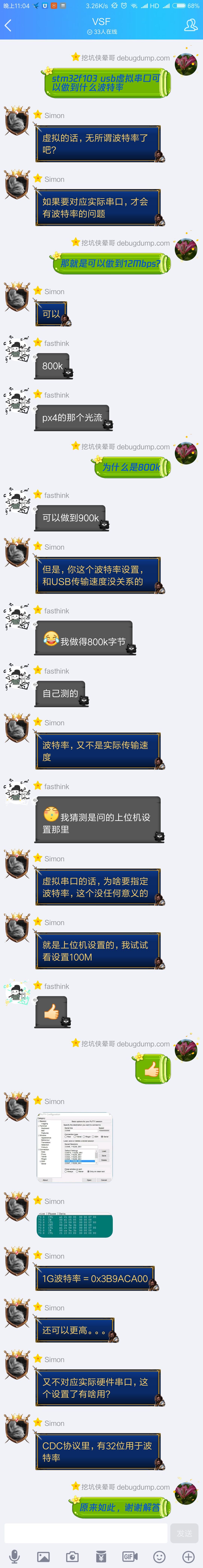

#2 2018-07-19 08:23:27
已发帖子: 9,436
Re: STM32 usb虚拟串口 最大速度可以达到多少 波特率可以设置到多少?
#3 2018-07-19 09:31:13
有点懂了,波特率可以任意设,但传输速率受限于USB速率
#4 2018-07-19 10:01:36
已发帖子: 9,436
对, 就是这个意思, 如果STM32只是把虚拟串口数据存到RAM或者flash, 这个速率任意设置。
