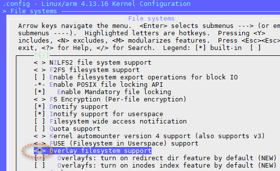

执行 make ARCH=arm menuconfig 打开内核菜单配置,
进入到 Device Drivers ‣ Memory Technology Device (MTD) support ,
确保选择上mtd的 <*> Command line partition table parsing 支持,该项目用来解析uboot传递过来的flash分区信息添加对jffs2文件系统的支持,路径在 File systems ‣ Miscellaneous filesystems ‣ Journalling Flash File System v2 (JFFS2) support
如果需要支持overlay,请添加上支持overlay

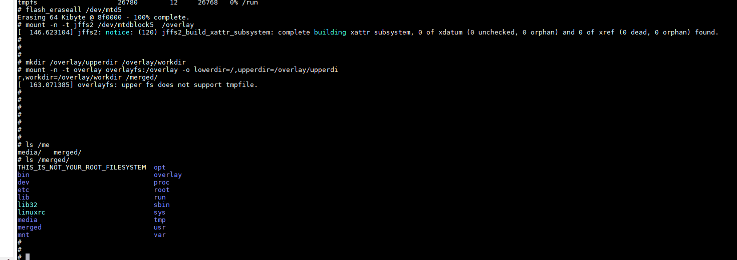

如果想使用overlayfs,请在制作squashfs文件系统之前新建merged 和 overlay
启动系统后
mount -n -t jffs2 /dev/mtdblock4  /overlay
mkdir /overlay/upperdir /overlay/workdir
mount -n -t overlay overlayfs:/overlay -o lowerdir=/,upperdir=/overlay/upperdir,workdir=/overlay/workdir /merged/
这样upperdir的目录就是/overlay/upperdir,lowerdir就是根目录
在你未做修改之前 可以ls查看一下,ls /merged和ls /目录是一样的内容,
这样就可以在/merged添加修改你的东西了
后面我的觉麻烦,而且研究的不透彻就没有使用overlay了

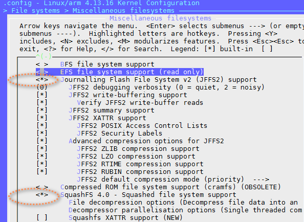

在楼主的帮助下, 顺利通过九九八十一道关卡, 终于搞定 overlay 文件系统.
想要完整完成上面的功能, 需添加 JFFS2, squashfs, overlayfs 这三个文件系统。
