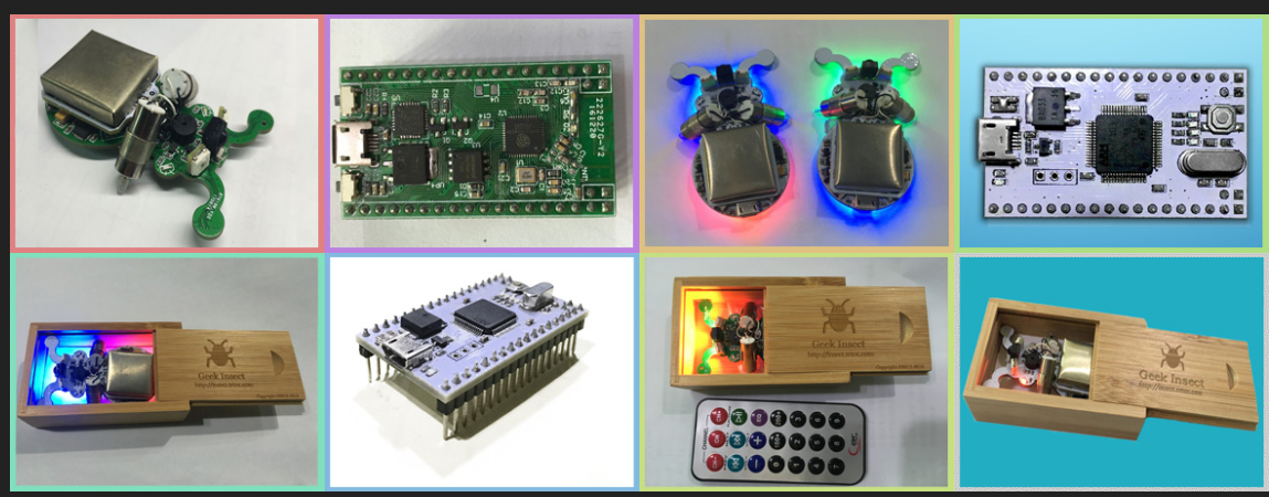

开源我做的智能小车
ZigBug原理图
7个激光距离传感器(6个环境光传感器)
两个6mm直流电机
一个MPU9250 9轴
6个SK6812 LED
3个DMIC
主控是nrf52832核心板(淘宝有售)
我的目标是实现Ringo Robot和anki的Vector,大家可以搜下,尤其是Ringo,avr单片机实现了非常可爱的效果
下一步准备用X1000/X1500实现Linux开发机器视觉和声音定位识别等功能(还有个备选方案是K210)
电路原理图PCB: https://github.com/nanfang2000/zigbug_hw
固件代码:https://github.com/nanfang2000/zigbug_fw

楼主 #2 2019-03-26 20:41:02
Re: 开源我做的智能小车
NRF52832 蓝牙4.2模块/BLE/蓝牙5.0模组/NORDIC/电子/板载天线
https://item.taobao.com/item.htm?spm=a1z09.2.0.0.18682e8dUaNGoB&id=528033264347&_u=qc9cub8295
主控板

Re: 开源我做的智能小车
楼主,请问MDK是什么版本的啊,打开工程提示没有安装NRF52832
谢谢

楼主 #12 2019-05-08 21:36:55
Re: 开源我做的智能小车
谢谢
要用Segger的embedded studio打开

楼主还在继续做吗,我买了个底座(舵机加俩直流电机)一直没动手,想用SMT32MP157做,M4实现控制电机和传感器采集,两个A7核一个处理摄像头数据,一个负责通信(4G+WIFI/BT),工作量很大,一直没空,不过MP157核心板画差不多了。

一直在构思第二版,也用个高端CPU跑Linux和摄像头。我想跑双目,否则小虫没有真正的机器视觉,就像没头苍蝇一样。不过这样体积功耗都上去了,达不到我的要求。希望以后新芯片和新技术能让我实现自己的想法
