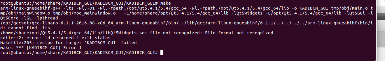

出现的错误是
root@ubuntu:/home/share/KADIBCM_GUI/KADIBCM_GUI/KADIBCM_GUI# make
g++ -Wl,-O1 -Wl,-rpath,/opt/Qt5.4.1/5.4/gcc_64 -Wl,-rpath,/opt/Qt5.4.1/5.4/gcc_64/lib -o KADIBCM_GUI tmp/obj/main.o tmp/obj/mainwindow.o tmp/obj/moc_mainwindow.o   -L/home/share/opt/Qt5.4.1/5.4/gcc_64/lib -lQt5Widgets -L/opt/Qt5.4.1/5.4/gcc_64/lib -lQt5Gui -lQt5Core -lGL -lpthread
/usr/bin/ld: tmp/obj/main.o: Relocations in generic ELF (EM: 40)
tmp/obj/main.o: error adding symbols: File in wrong format
Makefile:205: recipe for target 'KADIBCM_GUI' failed
make: *** [KADIBCM_GUI] Error 1

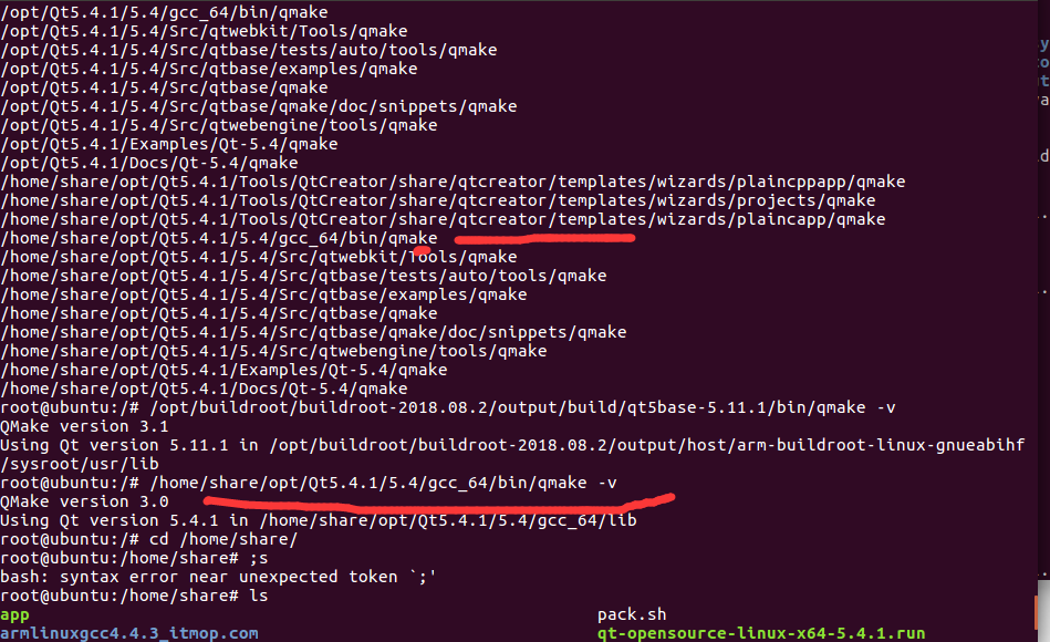

你的 qmake 可执行程序的全路径是什么,我看看有没有错
我不该Makefile里面的 CC 和CXX的时候就不会有错

#14 2019-04-12 14:45:30
已发帖子: 9,422
Re: 用QT去操作V3S 是不是不要操作显示缓冲区 直接将编译后的工程放到V3S里面
说明你生成的Qt工具链不正确,参考我前面给的链接。

显示那个MakeFIla文件里面的编译环境是
CC            = arm-linux-gnueabihf-gcc -lts
CXX           = arm-linux-gnueabihf-g++ -lts  这个
但是外面去编译的总是提示file not recognized: File format not recognized这样库错误
#20 2019-04-13 09:37:58
已发帖子: 9,422
无情一刀 说:
昨天远程帮你看过了,
就是你编译出来的 Qt 工具链有问题
https://blog.csdn.net/u011113596/article/details/80325081
你编译时候参数没设置好,
所以编译出来是 x86_amd64 的。

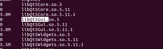

#22 2019-04-13 09:48:39
已发帖子: 9,422
重新编译仍然很麻烦, 用昨天那个 buildroot 里面的 qmake 就可以了。
对应的根文件系统也是用 buildroot-2018.08.2/output/target 这个目录的文件制作就可以了。
对于下面三个库 不是很了解  他们作用是什么?
#26 2019-04-13 11:27:42
已发帖子: 9,422
都是Qt的核心库,动态链接库。
你的 Flash 多大, 是 JFFS2 根文件系统吗? 根文件系统分配的flash空间多大?
