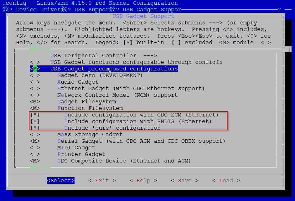

另外问下,为什么我的kernel选项没有这几个
楼主 #4 2019-12-09 09:52:35
Re: ADB 设置问题,modprobe失败
是不是我没有使能网络
#5 2019-12-09 09:55:21
已发帖子: 9,437
达克罗德 说:
是不是我没有使能网络
有这种可能, 这些应该依赖IP协议栈。
在线
#6 2019-12-09 09:56:35
太一酱鸭
注册时间: 2019-07-03
已发帖子: 154
积分: 154
你看选项的depend有没有勾选,一切没出现的都是依赖没勾选
楼主 #7 2019-12-09 09:59:59
我只用adb是不是不需要这些网络协议?
#8 2019-12-09 10:13:21
已发帖子: 9,437
达克罗德 说:
我只用adb是不是不需要这些网络协议?
我觉得应该可以,坐等你测试了。
在线

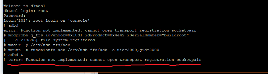

#10 2020-06-03 07:59:38
@晕哥,
这个是什么问题呢?
#11 2020-06-03 08:07:57
已发帖子: 3,394
这是5.x的kernel?用4.x的先试一试?
#12 2020-06-03 08:33:22
udc-core: couldn't find an available UDC - added [g_ffs] to list of pending drivers
这是打印信息

这个是不是 usb id引脚问题?切换一下高低电平试一试

#17 2020-06-03 09:01:48
# mkdir /dev/usb-ffs
    # mkdir /dev/usb-ffs/adb
    # mount -o uid=2000,gid=2000 -t functionfs adb /dev/usb-ffs/adb
错误信息如下
使用4.15内核和5.2内核都是如此
# modprobe g_ffs idVendor=0x18d1 idProduct=0x4e42 iSerialNumber="buildroot"
[  106.405645] file system registered
# mkdir -p /dev/usb-ffs/adb
# mount -t functionfs adb /dev/usb-ffs/adb -o uid=2000,gid=2000
# adbd
install_listener('tcp:5037','*sm[  125.327467] read descriptors
artsocket*')
[  125.331128] read strings
[  125.334996] udc-core: couldn't find an available UDC - added [g_ffs] to list of pending drivers
