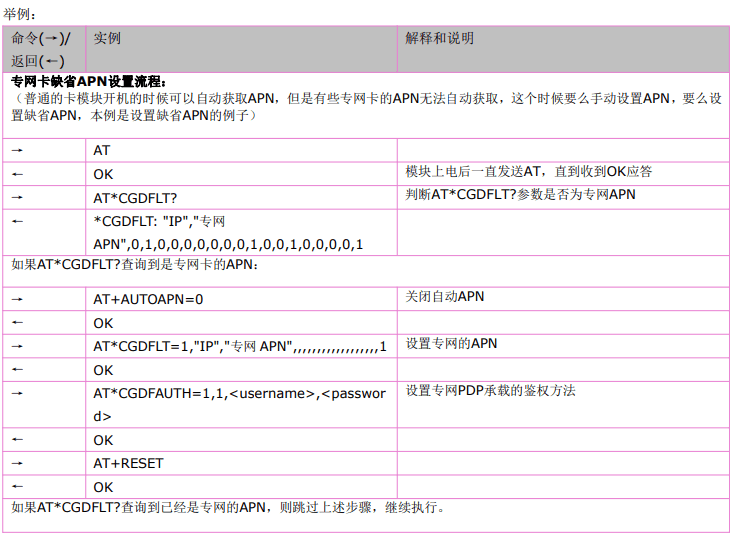

找到这份资料: Air720_4G_LTE_开发板使用说明V1_3.pdf
7.11 打开或关闭自动获取 APN:AT+AUTOAPN
7.12 设置 LTE 下缺省的 PDP 承载:AT*CGDFLT
7.13 设置 LTE 缺省的 PDP 承载的鉴权参数:AT*CGDFAUTH
感觉应该就是这些参数了

Re: AIR720拨号到xx局的网络呢?最近手里面有一个项目, 没有头绪
#关闭自动APN模式
AT+AUTOAPN=0
#设置apn网络名称
AT*CGDFLT=1,"IP","priv.vpdn",,,,,,,,,,,,,,,,,,1
#设置密码
AT*CGDFAUTH=1,0,"gd3@gd3.vpnd.xj","9999"

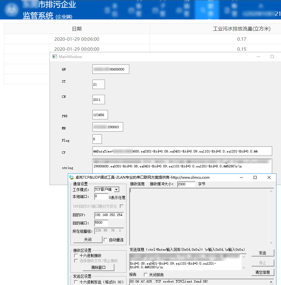

今天领导安排我远程办公了, 还好带电脑回家了, 公司开的这几张测试卡也是全国流量的, 否则没法测试了.
自己写了一个T212协议数据生成器, 终于可以怼到环保局的系统了.
