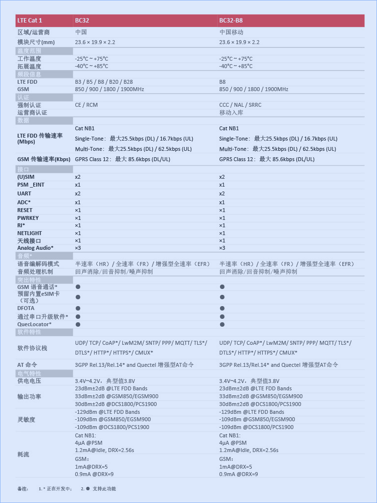

nbiot + gsm + 室外定位 + 室内定位 + 录音
各位大神,有没有模块满足上面这几个功能?小弟第一次接触这方面

我这个也是一次通讯长时间休眠的,只需要12小时报告一次位置就行,录音是按需录音。
nbiot + gsm + 室外定位 有现成模块,就是室内定位和录音这两个比较麻烦,加个wifi模块作室内定位不知是否是最好的方案。

整个ESP32模块,用信号质量定位,用内置ADC录音。双核CPU,一个给WiFi,另一个给编码器,把ADC的输入做个高通滤波,做个低通滤波,做个AGC,做个下采样,然后ADPCM即可。
48K采样率下采样到8K(足够涵盖语音),8bit深度(11bit a/u率压缩),再用ADPCM压到4bit,总码率是4b*8k=32kbps,4kBps,2MB的存储够你玩512秒的。愿意进一步深入可以做个DCT,把4k的频谱分一下bin,然后分别量化,参考mp3和jpg的方案,能压到至少4:1,也就是2048秒。
外扩一片16MB的NOR够你录16384秒,也就是差不多5小时。

貌似移远BC32挂个wifi就可以开干了

围观了一下, 这个BC32不错,感谢推荐。
