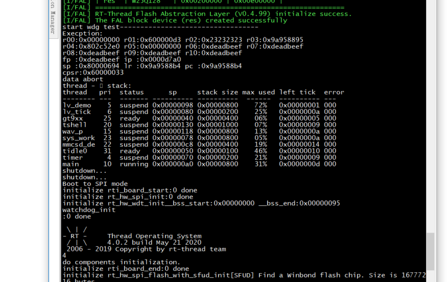

经测试RTT用GCC编译,没有这样的问题。WDT正确的工作了。
    rt_kprintf("start wdg test----------------------------------\n");
    struct  A* a = (struct A*)malloc(sizeof(struct A));
    free(a);
    // a被释放,指向的地址重新分配后写入了其他内容
    a->func();  // 野指针使用,危险!
    rt_kprintf("end wdg test----------------------------------\n");

staunchheart 说:
这两天临时出去有事了,所以没能按时试。
    free(a);
我那个只是示意代码。是要向那块被释放的地址里写入合适的数据,使a->func的值为0xdba00000 ~ 0xffff4040。

Quotation 说:
明白了,重现了,确实会这样。如果执行0xdba00000 ~ 0xffff4040确实会死,并且看门狗都会不起作用。。。
