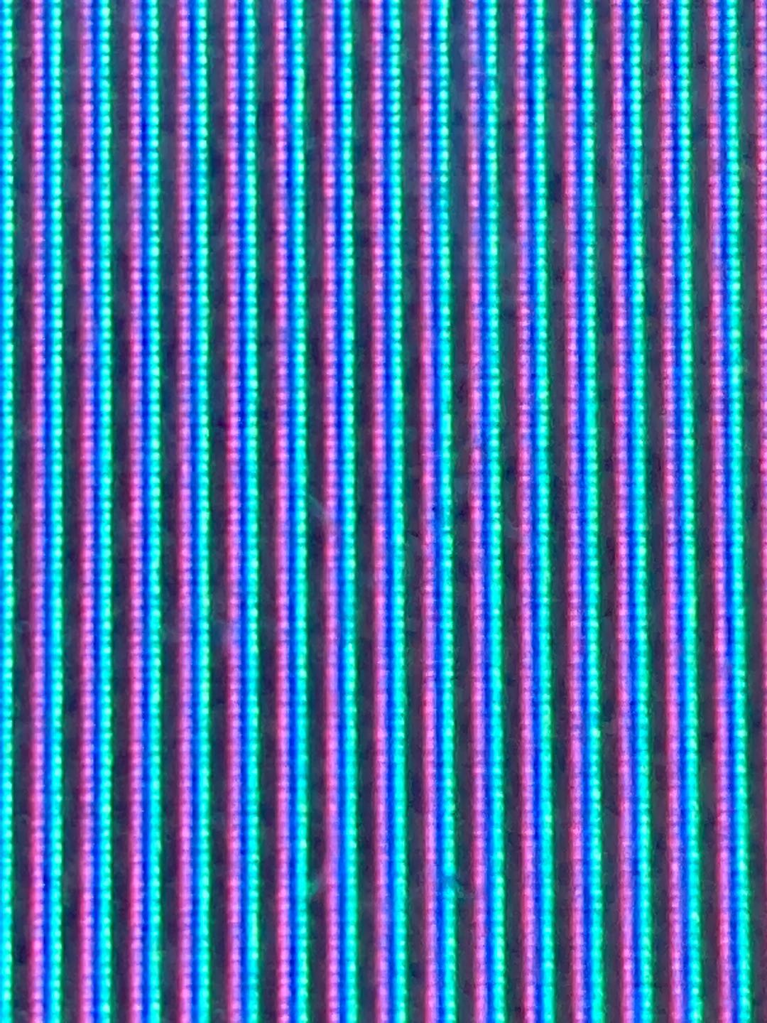

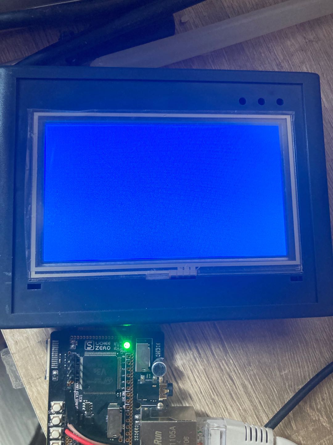

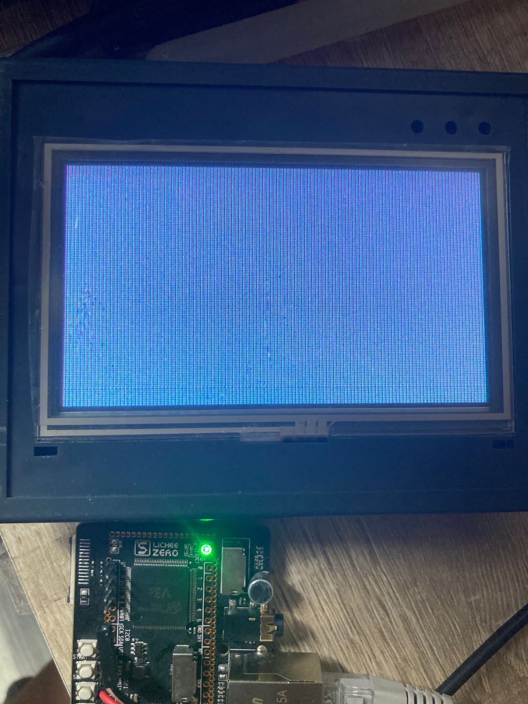

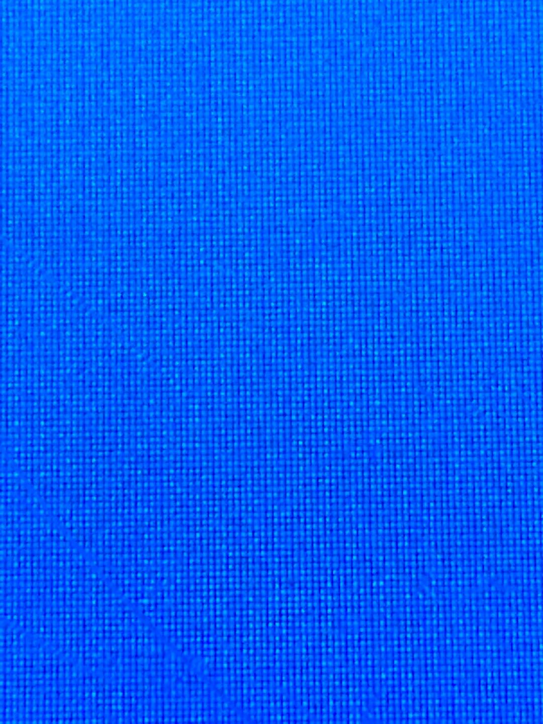

请教licheepi-zero使用4.19内核,LCD显示不正常
环境:
licheepi-zero dock
linux-4.19
u-boot2020.01(在uboot中没有驱动LCD,是在linux中进行驱动的)
问题现象:
进入kernel后,能够出现/dev/fb0、/dev/dri/card0。但是屏直接显示全屏蓝色。 使用 cat /dev/random > /dev/fb0 无任何反应。
使用百度的几个测试framebuffer的测试程序,也是没有任何变化,依然显示全屏蓝色
我使用linux 4.19内核,看起来4.19内核相比于4.13,显示驱动模型变了,
参考了
http://greedyhao.cc/2019/07/26/工作-Linux-2019-07-26-drm设备不工作/
https://whycan.cn/t_2032.html
https://whycan.cn/t_2896.html
https://whycan.cn/t_4213.html
这是我的config config.txt

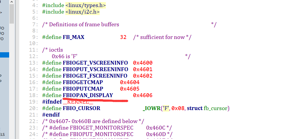

#3 2020-08-11 09:54:03
vip888888
注册时间: 2020-07-16
已发帖子: 141
积分: 138
Re: 请教licheepi-zero使用4.19内核,LCD显示不正常
可以试下看有没有fb0的信息,之前我也遇到过有fb0的然后cat也没用,后来发现好像是写之后需要控制layout的选择。

这这里显示是这个信息,用的480*272的40Pin通用屏。 您说的layout是指?

我就每次操作fb的时候加了这句控制就可以了。不知道你的会不会是这原因,手机打不好详解。
[img]/files/members/4813/[Thumb]6401145065062-a0332de9-a916-3ed9-b0da-288047941d72.png[/img]

都试过了,还是不行。依旧背光亮,全屏蓝色,cat /dev/random > /dev/fb0 无反应。 dri/card0 暂时还没找到办法进行测试。

  2. 通过命令 echo 0 > /sys/class/graphics/fb0/blank 是禁止休眠,这时候有LCD信号,全屏蓝色。
    通过命令 echo 1 > /sys/class/graphics/fb0/blank 是使能休眠,这时候没有LCD信号,全屏花色。
  3. 示波器测试,DE HSYNC VSYNC信号都是有的,但是RGB数据信号始终是固定的,
  4. 通过cat /dev/random > /dev/fb0 或者按drm的测试方法./modetest -M sun4i-drm -D 0 -a -s 30@28:480x272 -P 27@28:480x272 进行测试
    在命令执行时,示波器测试RGB信号线,也是没有任何变化。
    感觉如果是LCD时序,应该至少RGB数据有变化才对,所以不是LCD时序的问题。更像是DRM与LCD没有关联好的感觉。
下一步打开drm的debug信息看看,虽然可能最终可能只是某个配置没设置好,但查问题的过程还是很有收获的。
LCD有信号时:
LCD无信号时:
楼主 #16 2020-08-17 05:35:14
