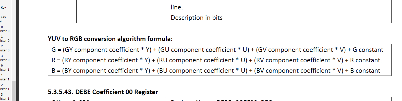

F1c200s display engine 通过layer将YUV转RGB系数配置问题
如下图这是200s手册上写的将YUV转换为RGB的算法。 这个东西改怎么配置才能正常的将YUV转为RGB呢?这里每个系数的值都是可以配置的,就是不知道该设置成什么值导致LCD上显示的图有色差。

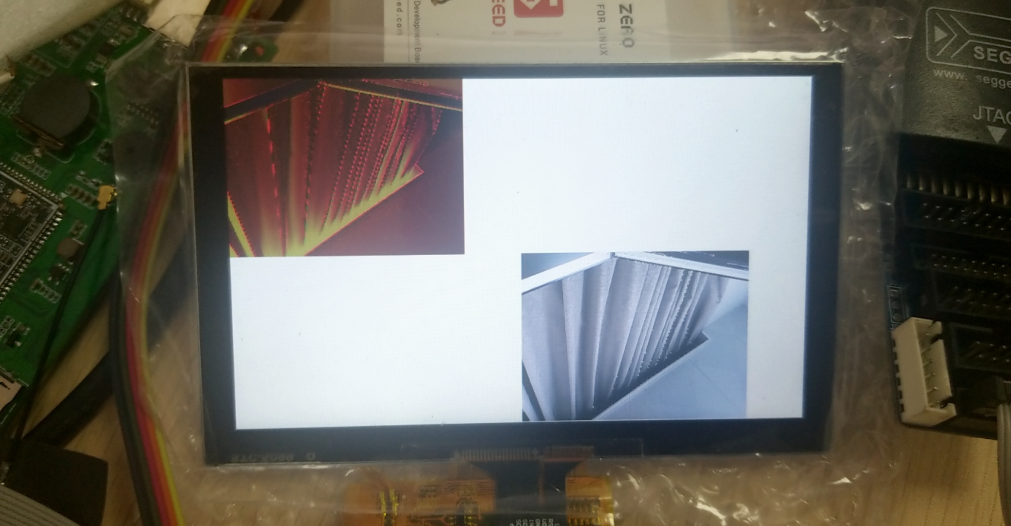

下图中左上角是layer1层YUV转RGB的图 右下角是我通过网上查找的算法转的RGB显示在layer0的图。

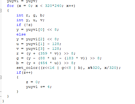

下面是网上找的将YUYV转RGB的算法转换后得到上图右下角的图。请大佬出手算下参数。

你可能没注意看,我就是要用硬件的display engine转,左上角就是硬件yuv转的rgb但是明显变色了,转换系数不对,右下角是软件转的,只是看下有没有大佬会算,给出来参考下。

通过上面公式拆解,可以得到rgb和yuv的直接公式如下:
r = (y + (359 * v)) >> 8;  = y/256 + (359*(V-128))/256 = y + (359*V - 45952)/256 = y+ 1.40234375*v - 179.5
g = (y - (88 * u) - (183 * v)) >> 8;  =y/256 -(88*(u-128))/256 - (183*(v-128))/256   = y -(88*u-11264)/256 - (183*v-23424)/256=y -0.34375u+44 -0.71484375*v + 91.5 = y-0.34375u-0.71484375*v + 135.5
b = (y + (454 * u)) >> 8;  = y/256 + (454*(u-128))/256 = y + (454u-58112)/256 = y + 1.7734375u - 227
统一下就是:
r =y+ 1.40234375*v - 179.5
g =y-0.34375u-0.71484375*v + 135.5
b =y + 1.7734375u - 227
但是和这个公式一配比的话,他这个系数无法变为负数,最后那个常量也无法变为负数了。所以此公式也对应不上呀。
要么就用已知的YUV 和RGB的值套上全志手册的公式解12次一元一次方矩阵?以此得到系数?或者有没有大佬已经有系统跑通了的可以读取下0x01E60950 - 0x01E60980的值给来参考下。

使用图层yuv转RGB功能参数如下:
static const uint32_t csc_tab[4][12] =
    //Y/G   Y/G     Y/G     Y/G     U/R     U/R     U/R     U/R     V/B     V/B     V/B     V/B
    //bt601
    0x04a8, 0x1e70, 0x1cbf, 0x0878, 0x04a8, 0x0000, 0x0662, 0x3211, 0x04a8, 0x0812, 0x0000, 0x2eb1, //yuv2rgb
    //bt709
    0x04a8, 0x1f26, 0x1ddd, 0x04d0, 0x04a8, 0x0000, 0x072c, 0x307e, 0x04a8, 0x0876, 0x0000, 0x2dea, //yuv2rgb
    //DISP_YCC
    0x0400, 0x1e9e, 0x1d24, 0x087b, 0x0400, 0x0000, 0x059c, 0x34c8, 0x0400, 0x0716, 0x0000, 0x31d5, //yuv2rgb
    //xvYCC
    uint32_t Tn = 1;
    write32((virtual_addr_t)F1C100S_DEBE_BASE + 0x950, (csc_tab[Tn][0]));   //G
    write32((virtual_addr_t)F1C100S_DEBE_BASE + 0x954, (csc_tab[Tn][1]));
    write32((virtual_addr_t)F1C100S_DEBE_BASE + 0x958, (csc_tab[Tn][2]));
    write32((virtual_addr_t)F1C100S_DEBE_BASE + 0x95C, (csc_tab[Tn][3]));
    write32((virtual_addr_t)F1C100S_DEBE_BASE + 0x960, (csc_tab[Tn][4]));   //R
    write32((virtual_addr_t)F1C100S_DEBE_BASE + 0x964, (csc_tab[Tn][5]));
    write32((virtual_addr_t)F1C100S_DEBE_BASE + 0x968, (csc_tab[Tn][6]));
    write32((virtual_addr_t)F1C100S_DEBE_BASE + 0x96C, (csc_tab[Tn][7]));
    write32((virtual_addr_t)F1C100S_DEBE_BASE + 0x970, (csc_tab[Tn][8]));   //B
    write32((virtual_addr_t)F1C100S_DEBE_BASE + 0x974, (csc_tab[Tn][9]));
    write32((virtual_addr_t)F1C100S_DEBE_BASE + 0x978, (csc_tab[Tn][10]));
    write32((virtual_addr_t)F1C100S_DEBE_BASE + 0x97C, (csc_tab[Tn][11]));
