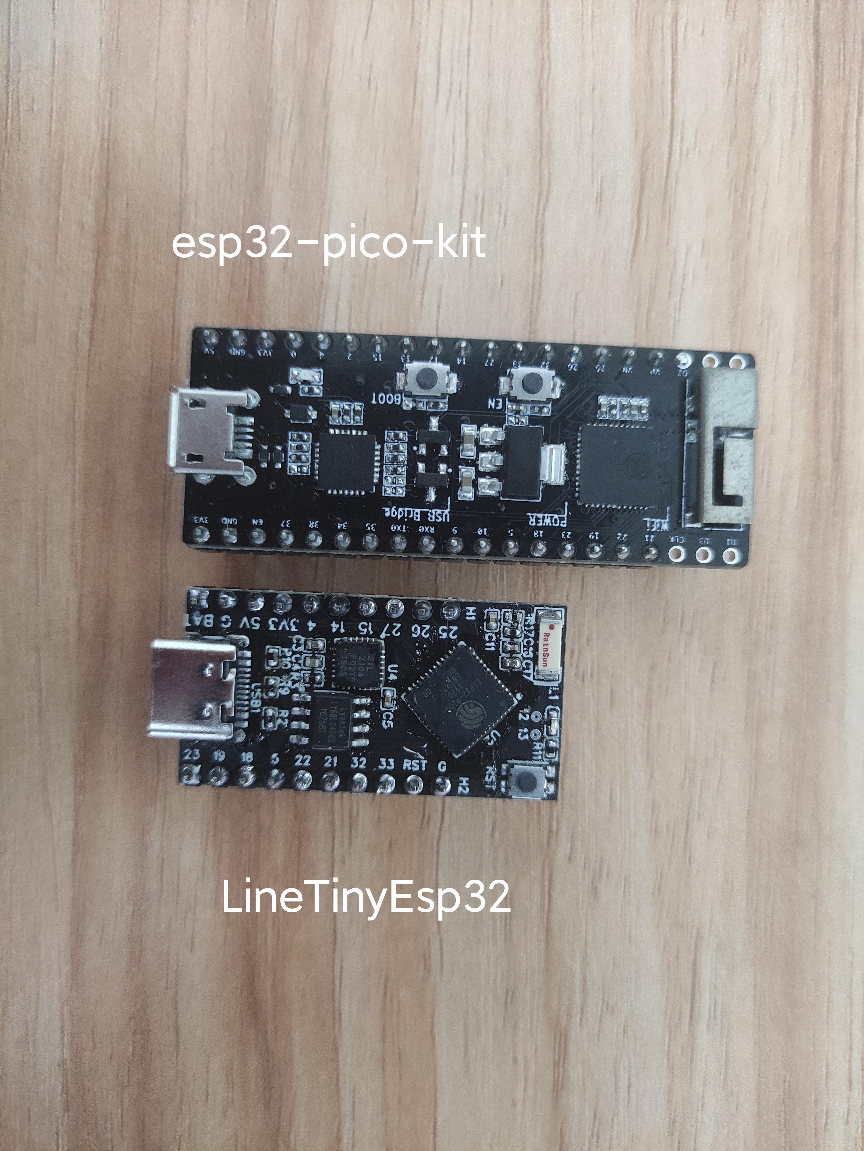

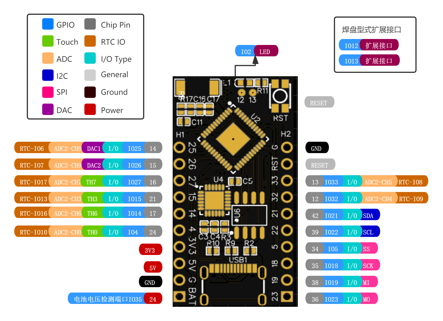

市面上大部分的esp32开发板太大,最重要的是很少能满足地功耗要求。在micropython的官网看到tinypico这款小板,很是喜欢,基本满足了我的需求。tinypico虽好但是万能宝需要的银子太多,只好diy。设计的引脚布局和tinypico一样,其他如电源、锂电充电能都是不一样的。
1.体积很mini,大概35*18mm
2.deepsleep时10ua左右。
3.自带锂电池充电
4.自带4mb的psram,满足复杂应用

raspberryman
注册时间: 2019-12-27
已发帖子: 503
积分: 465
Re: 精心设计的esp32小板
好漂亮,什么软件画的图?

raspberryman 说:
好漂亮,什么软件画的图?
用的 https://www.processon.com/ ,是个在线工具

kekemuyu 说:
raspberryman 说:
好漂亮,什么软件画的图?
看了下你用的什么模板?PCB图直接贴图进入的?

点灯成功:

板子大小对照图:
