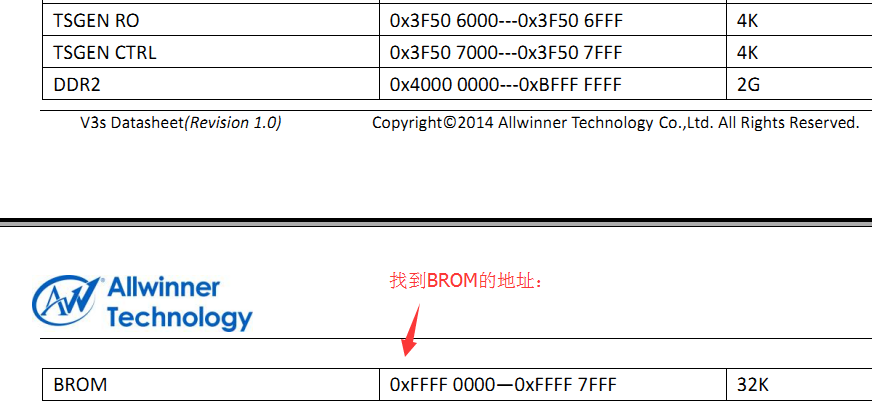

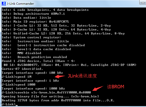

找到BROM的地址,0xFFFF0000:
准备装备:
j-link命令行保存文件:savebin v3s-brom.bin,0xffff0000,0x8000

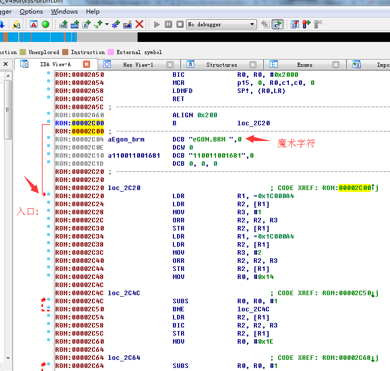

直奔0xFFFF2C00:
继续跟踪0xFFFF2C00:

f1c100s应该也可以这么操作吧?可是类似第一张图片上的地址列表哪里可以搞来?

理论上可以,
brom地址是V3s手册的。

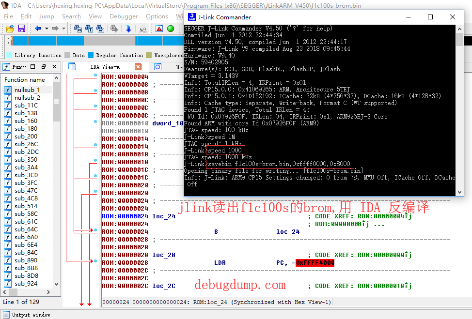

f1c100s 的 brom 也用同样的方法读出来了: f1c100s_v3s_brom.7z
speed 1000
savebin f1c100s-brom.bin,0xffff0000,0x8000

Re: 哈,用JLink把全志allwinner V3s内置的BROM读出来了
