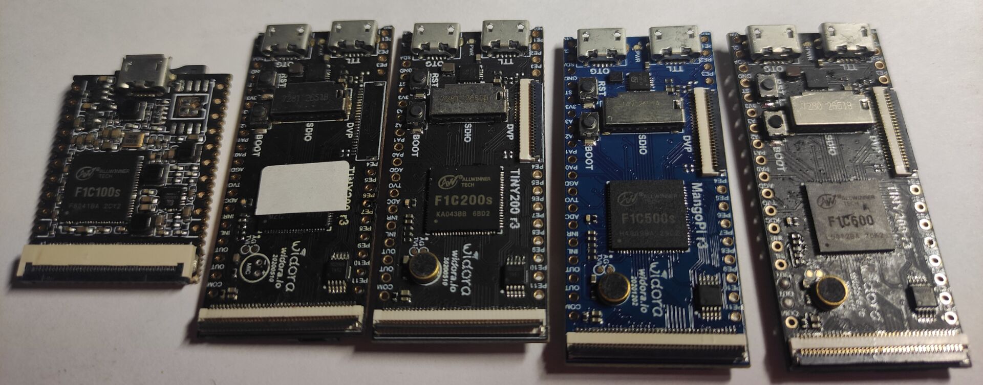

一家人,整整齐齐
是个狠人,全志F1C系列高级玩家……
F1C500s 是 32M DRAM:

F1C100s 和 F1C500s 只有一个寄存器值不同, DRAM大小一模一样.
tina sdk 可以直接跑在这两个芯片可能都会出错.
