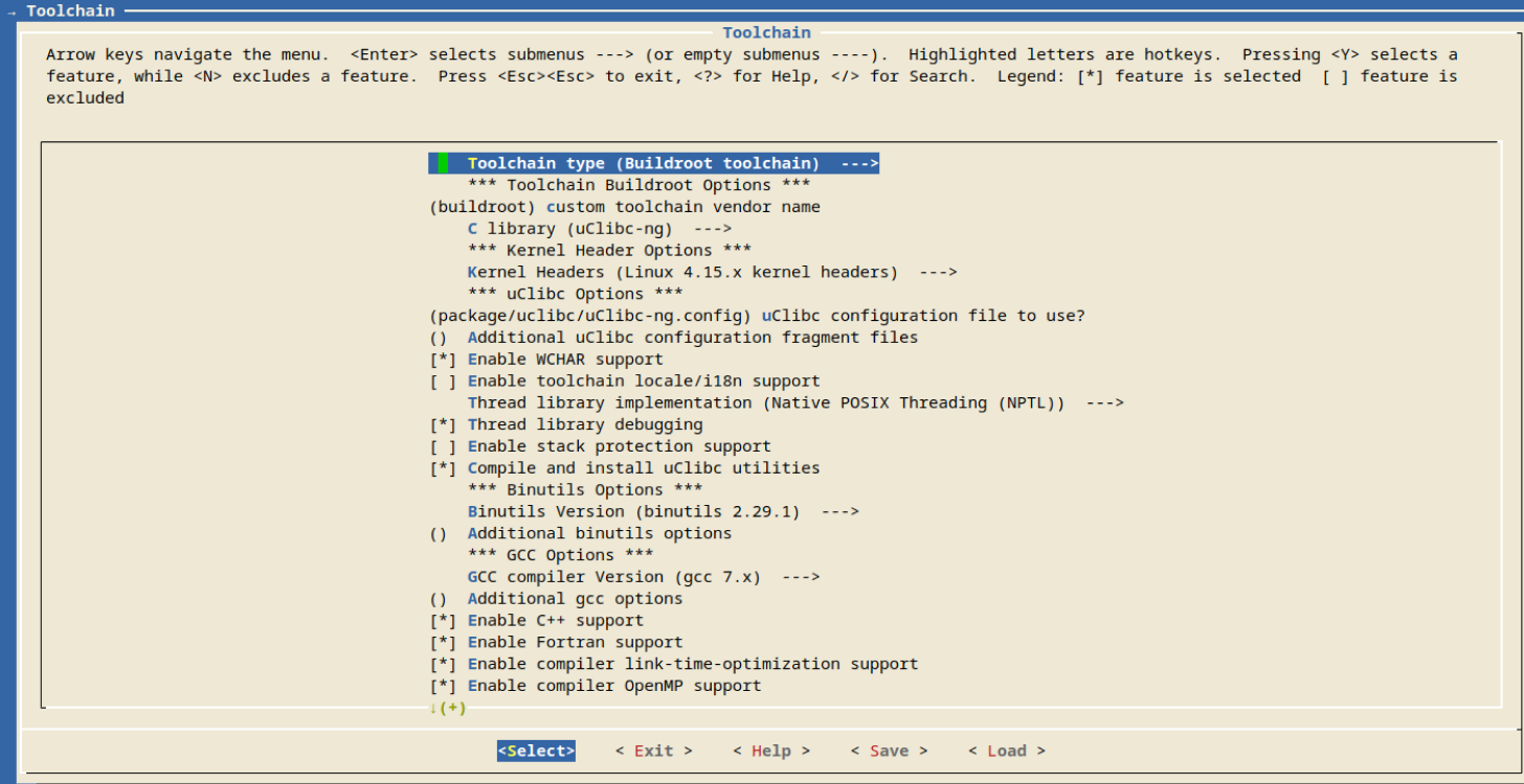

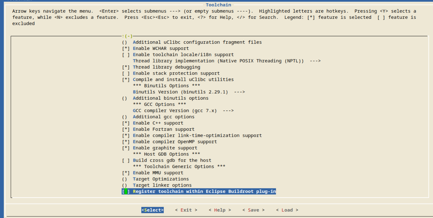

麻烦不断,又有新问题了,用编译buildroot的工具链来编译awtk-linux-fb报错:
-I/home/robert/myProject/aboutLinux/linuxFile/SweepFLoorMachineUseLinux/awtkApp/awtk/res build/var/awtk/src/charset/encoding.c
build/var/awtk/src/charset/encoding.c:30:10: fatal error: iconv.h: No such file or directory
 #include <iconv.h>
compilation terminated.
scons: *** [build/var/awtk/src/charset/encoding.o] Error 1
可能是buildroot工具链不支持iconv库?或者是我没配置好?
配置如下:
.png
buildroot试了buildroot-2018.02.2和buildroot-2018.08.2,都有一样的问题
用同样的buildroot工具链去编译lvgl又是没有问题的,可以编译通过,编译出来的demo可以在板子上运行;
用编译内核的工具链gcc-linaro-7.2.1-2017.11-x86_64_arm-linux-gnueabi.tar.xz去编译awtk-linux-fb又是可以通过的,没有报缺少iconv.h;
但是用编译内核的工具链编出来的应用程序在板子上执行不了,应该是和编译根文件系统用的glibc的版本不一样导致,所以只能用buildroot的工具链来编译;

大佬,你是用的什么版本的工具链来编译awtk的呢

我的工具链所带的glibc的iconv也是有问题的,估计这东西普遍不好用,而AWTK默认在linux平台使用iconv。好在AWTK有内置的实现字符编码转换的源码而不需要用iconv。
而修改为使用AWTK内置的替换iconv的源码的改法见我提的issue: https://github.com/zlgopen/awtk/issues/676#issuecomment-1057804433
