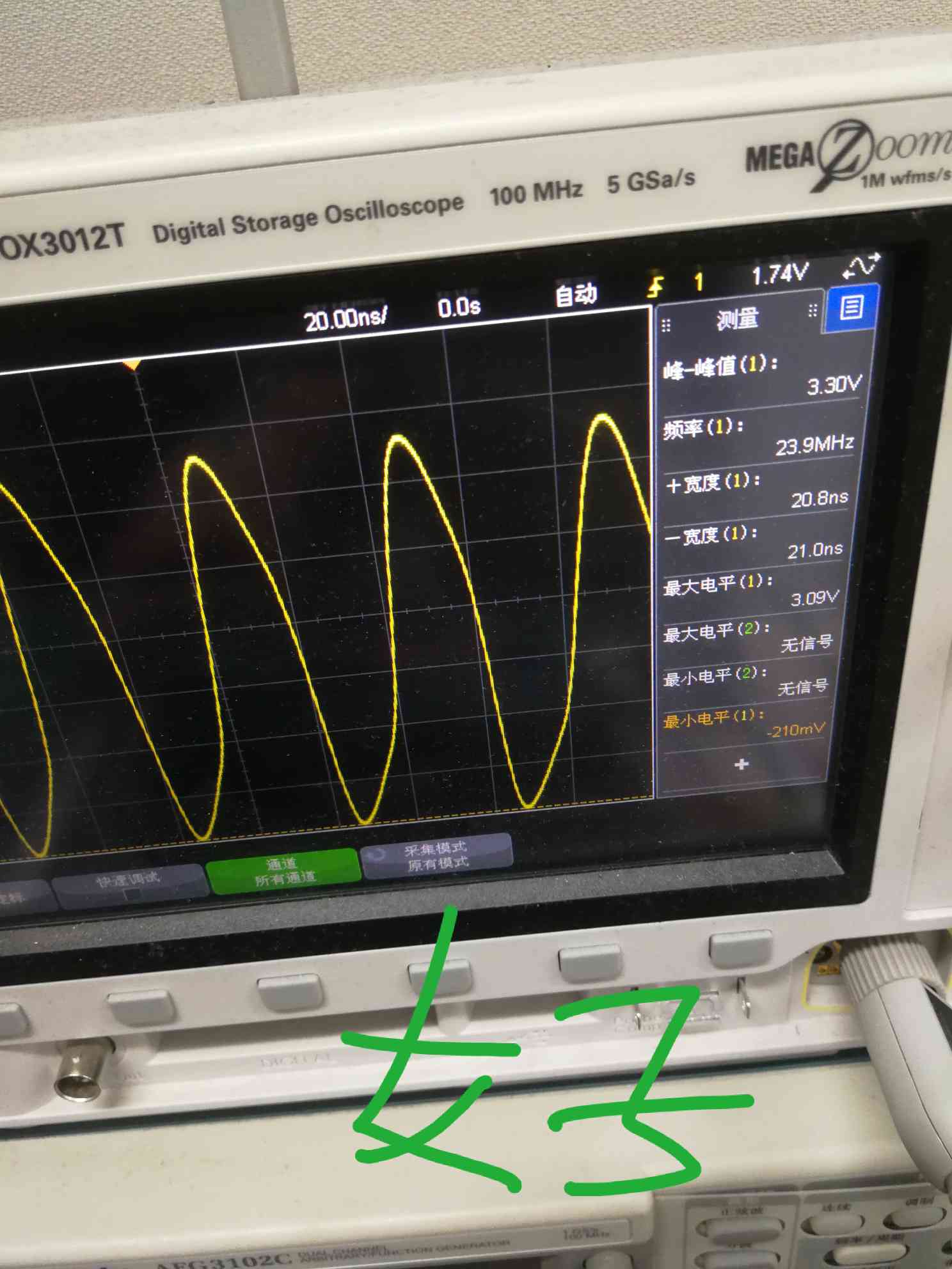

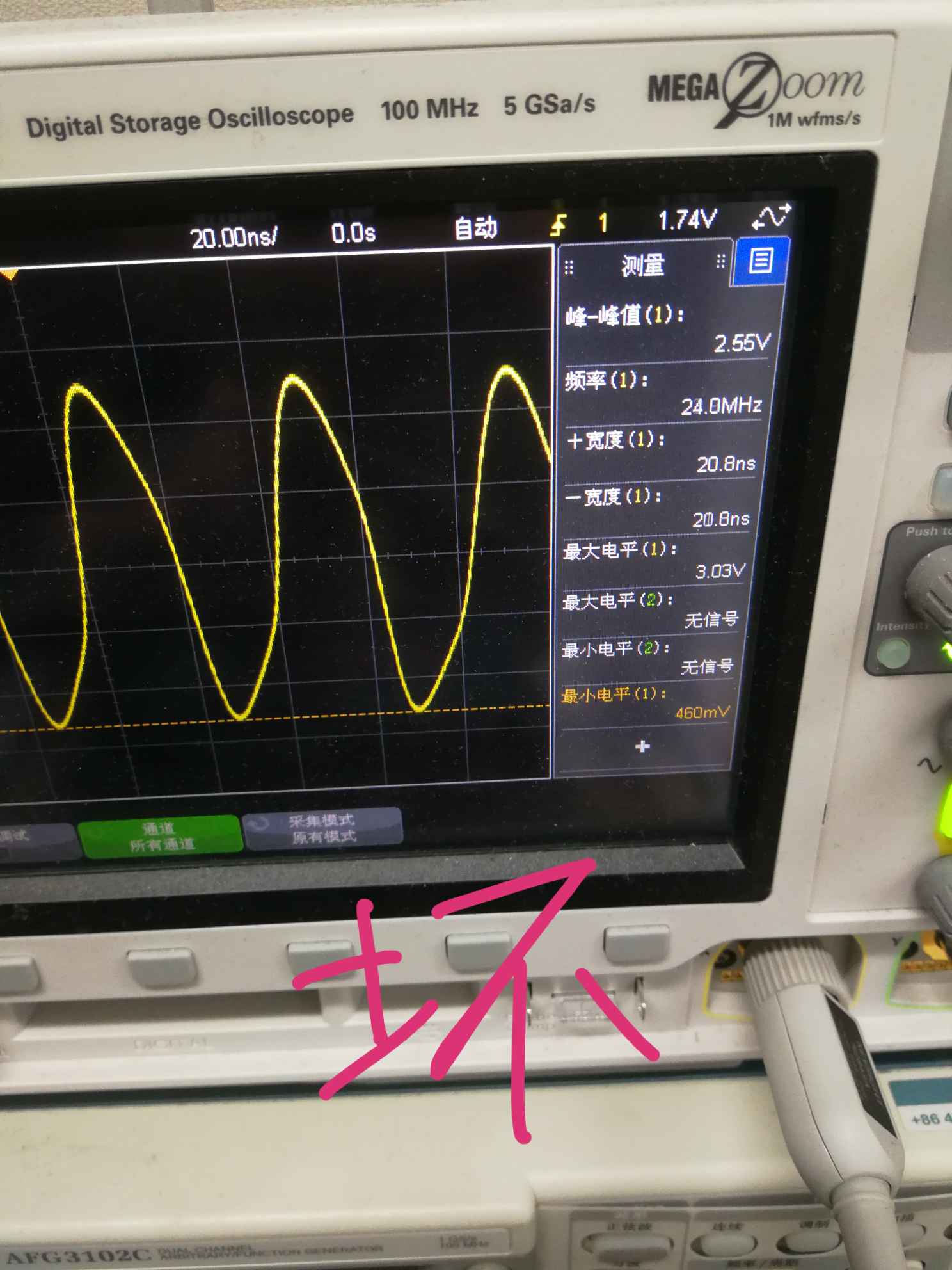

焊了两个V3S的掌机,一台好的一台坏的,USB不识别,串口无输出(已解决)
usb的D+ D-测了没问题,V3S芯片换过了,24MHz晶振换过了,今天把V3S所有的供电都测了一遍,1.25,1.8,3.0,3.3都没问题,我目前发现的两个板子唯一的区别是晶振的最小电平不同
各位大神有没有什么debug的思路?

#1 2022-04-27 12:46:55
已发帖子: 3,393
Re: 焊了两个V3S的掌机,一台好的一台坏的,USB不识别,串口无输出(已解决)
还在usb烧录阶段吗?
#2 2022-04-27 13:39:30
已发帖子: 1,409
积分: 1373.5
全志的片子,有些只有芯片底部的那个热焊盘是GND,是不是忘了打地孔?或者地焊盘接触不好?
楼主 #3 2022-04-27 13:53:00

楼主 #4 2022-04-27 14:06:05
baicker
注册时间: 2022-04-27
积分: 14
Gentlepig 说:
卧槽还真是,我之前用导线捅过中间的过孔没用,刚又拿杜邦线捅了一下好了,卧槽卧槽卧槽卧槽卧槽。。。多谢大佬爱你哦
