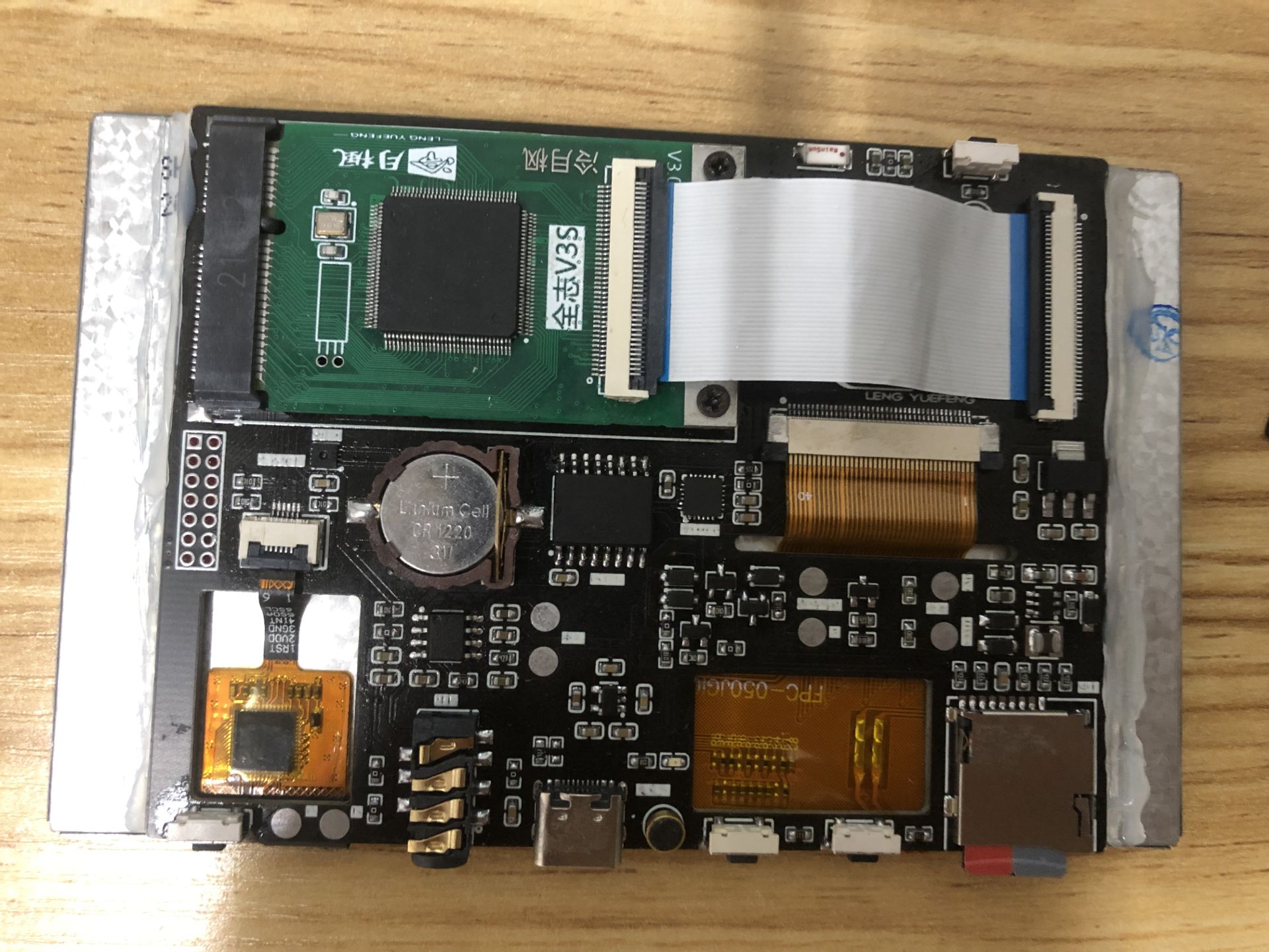

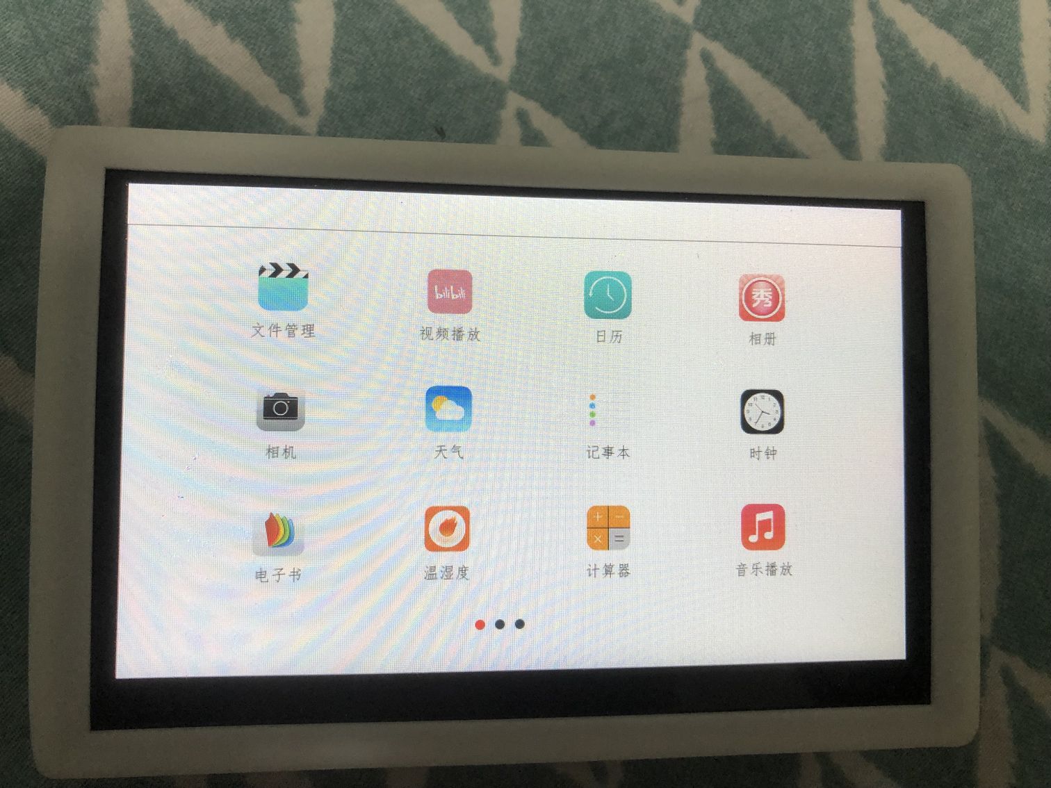

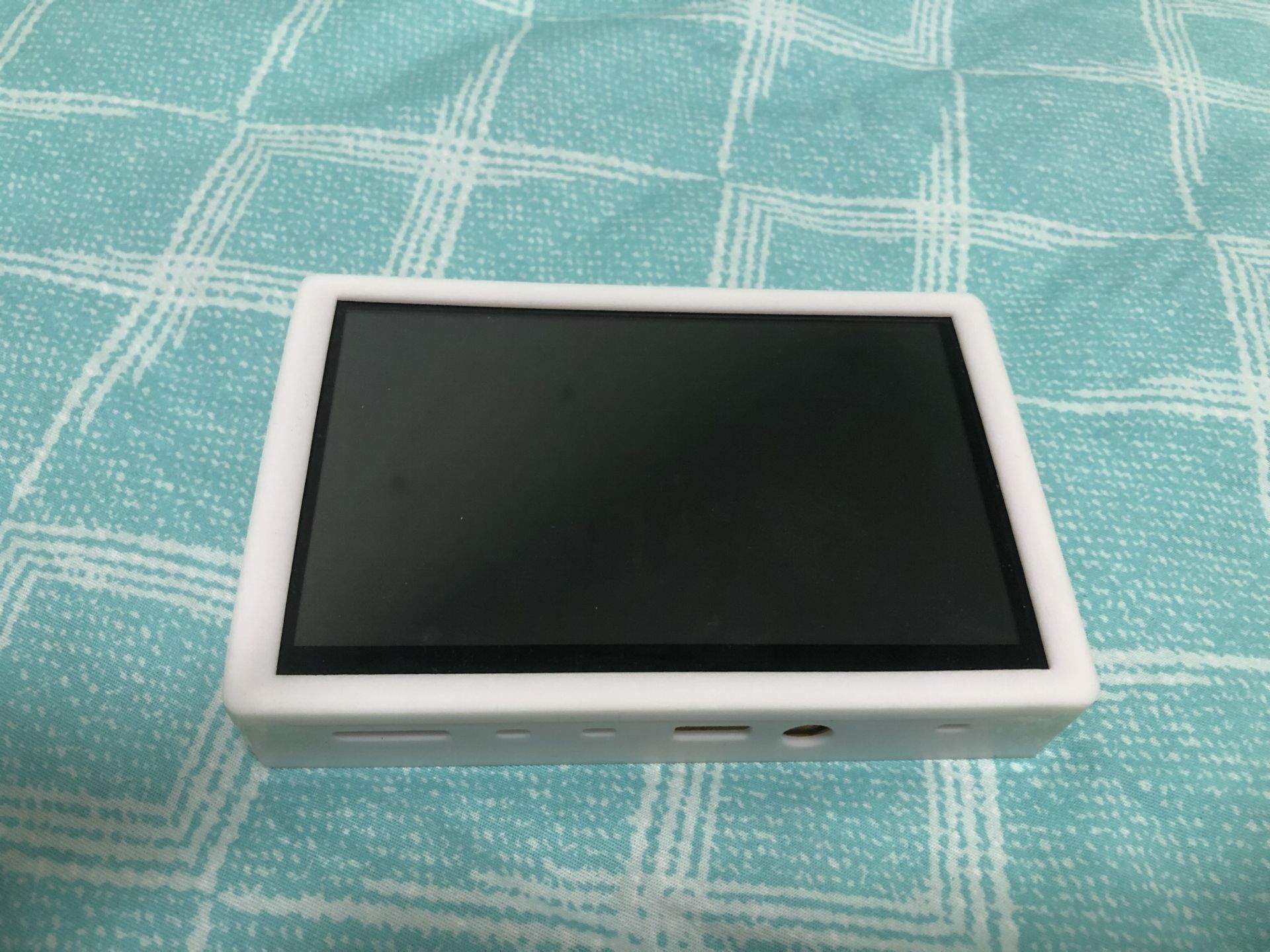

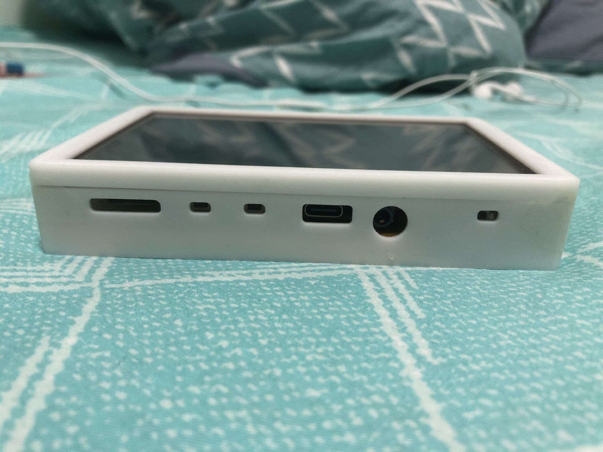

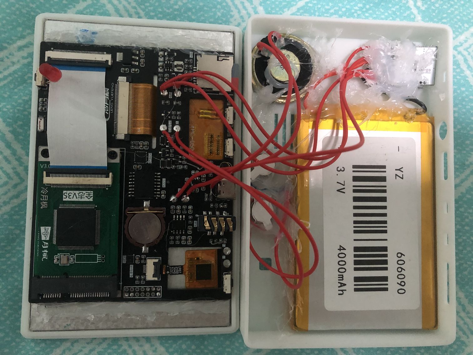

基于全志V3S和Qt的简易平板
基于全志V3S和Qt的简易平板
先占个坑,后续会陆续上传资料。本人水平有限,虽设计不完美,但自我感觉应该还是可以给小白一点启发的(自恋了,哈哈),也欢迎大佬们继续完善(反正我是摆烂了)。

#1 2022-06-12 22:55:50
aozima
注册时间: 2019-05-25
已发帖子: 466
积分: 328.5
Re: 基于全志V3S和Qt的简易平板
壳子哪里搞的?

楼主 #3 2022-06-13 00:18:52
lengyuefneg
注册时间: 2021-07-18
已发帖子: 29
积分: 41.5
Re: 基于全志V3S和Qt的简易平板
aozima 说:
壳子哪里搞的?
嘉立创三维猴打印的
#4 2022-06-13 12:33:15
Jan
注册时间: 2022-04-03
Re: 基于全志V3S和Qt的简易平板
大佬 屏幕哪家搞的呀
楼主 #5 2022-06-13 12:44:52
lengyuefneg
注册时间: 2021-07-18
已发帖子: 29
积分: 41.5
Re: 基于全志V3S和Qt的简易平板
Jan 说:
大佬 屏幕哪家搞的呀
淘宝买的,裸屏108
#6 2022-06-13 13:40:08
r7cncom
注册时间: 2022-06-13
Re: 基于全志V3S和Qt的简易平板
这个配置相当于2010年平板。。。。
#7 2022-06-13 14:37:06
hameyou
注册时间: 2018-04-15
已发帖子: 208
积分: 10.5
Re: 基于全志V3S和Qt的简易平板
不错啊,这个配置很厉害了,也准备DIY一个
楼主 #8 2022-06-13 19:12:36
lengyuefneg
注册时间: 2021-07-18
已发帖子: 29
积分: 41.5
Re: 基于全志V3S和Qt的简易平板
r7cncom 说:
这个配置相当于2010年平板。。。。
哈哈,估计连2010年都比不上,以后换个强点的处理器玩玩
楼主 #9 2022-06-13 19:13:19
lengyuefneg
注册时间: 2021-07-18
已发帖子: 29
积分: 41.5
Re: 基于全志V3S和Qt的简易平板
hameyou 说:
不实用,但是整个做下来,确实能学习到不少东西。
#10 2022-06-14 09:35:35
varzhou
注册时间: 2020-07-14
已发帖子: 108
Re: 基于全志V3S和Qt的简易平板
加上一个波轮,两颗KEY更美好,可以分享一下原理图设计走起
楼主 #11 2022-06-14 12:43:46
lengyuefneg
注册时间: 2021-07-18
已发帖子: 29
积分: 41.5
Re: 基于全志V3S和Qt的简易平板
varzhou 说:
是的,这个有加两个按键做为音量键,原理图PCB开源,等会更新。
楼主 #12 2022-06-14 12:45:00
lengyuefneg
注册时间: 2021-07-18
已发帖子: 29
积分: 41.5
Re: 基于全志V3S和Qt的简易平板
@lengyuefneg
硬件部分已经开源,在立创EDA硬件开源平台,需要的自取  https://www.oshwhub.com/lengyuefeng/9e97375c580746eaa90f2448f957101b
