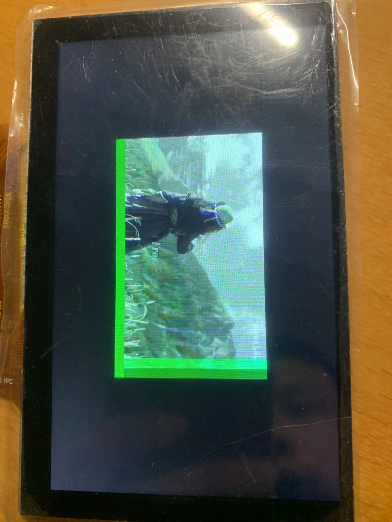

在修改完以后 继续尝试播放 发现屏幕显示一片墨绿 过一会内核崩溃了 绿的我发慌
重启还起不来 发现是有和启动相关的库被破坏掉了 要重新烧录才行能正常启动
后来排查发现是硬解码输出帧格式的问题 (但不至于内核奔溃甚至破坏启动库吧)
我们在用v3s进行硬解码时 openmax是被默认配置为输出YV12 所以v3s用起来没问题 但是到F1C200s就不行了 F1C200s只能输出MB32 (详细资料看隔壁硬解码主题8楼 https://whycan.com/t_5429.html)
所以我们只要将openmax配置修改一下 再对输出格式做个转换 就可以了

F1C200s硬解码播放现场:
镜像和使用方法
https://whycan.com/files/members/1105/F1C200s_gst-omx硬解码镜像.zip
验证平台:
硬件 Widora R3 晕哥特供
linux 主线内核5.2荔枝派官方的
启动方式 TF卡 屏幕800 * 480

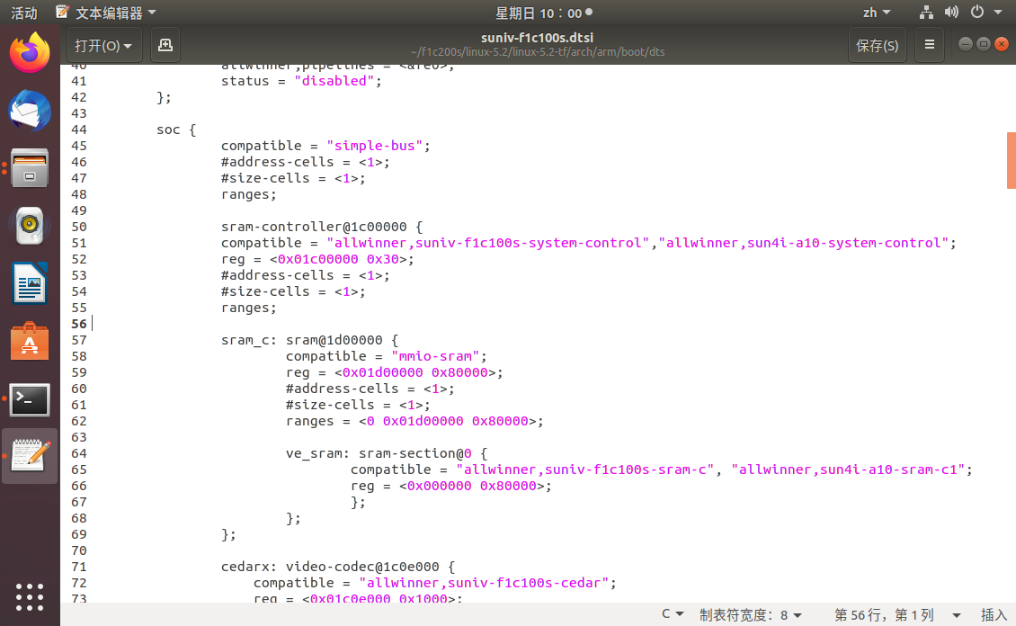

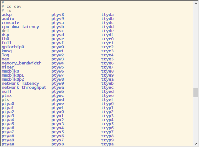

昨天调了一天,按照教程  /dev中始终不出现cedar_dev和ion 这两个
内核中也勾选cedarx,编译后放进TF卡启动,就是不出现
大神,帮我看看,是哪一步出错了。。

bubailong 说:
大神,帮我看看,是哪一步出错了。。
在设备树中 cedar_dev和ion 的status 项从 disabled改成okay

逸俊晨晖 说:
bubailong 说:
大神,帮我看看,是哪一步出错了。。
谢谢了,出现了

感觉应该是跑起来了,但是显示屏上显示的又贼慢。
 gst-launch-1.0 filesrc location=bad_apple.mp4 ! qtdemux ! h264parse ! omxh264d
ec ! autovideoconvert ! fbdevsink

跟着做我跑起来了测试视频bad_apple.mp4
但我换成别的视频就会显示Caught SIGSEGV

18楼的问题已修复 修复了两个问题
1.字节对齐问题
        就是https://whycan.com/t_6139.html里说的 “并且分辨率: 32的整数倍* 32的整数倍 偏离一个像素都可能导致错误。”
        现在分辨率不是32整数倍的视频也可以正常播放了
2.颜色错误问题
        测试其他视频发现颜色不对 现已修复

#29 2023-03-13 22:13:34
mrcong
注册时间: 2020-08-11
Re: F1C200s主线gstreamer使用openmax调用cedar硬解码
800*480 播放不了 200*240可以播放但是泛绿。切速度也不快。是哪里没有搞好。

可以播放mp4,CPU加了超频,但也很卡,感觉还没有在lvgl上的ffmpeg软解快,底部也有泛绿。DE还没看懂怎么加
