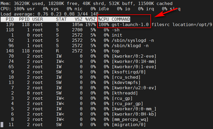

楼主 #2 2020-10-06 23:36:52
逸俊晨晖
注册时间: 2018-08-29
已发帖子: 151
积分: 137.5
Re: V3s使用gstreamer的插件openmax调用cedar硬解码,荔枝派zero测试通过
对比一下硬解和软解的命令
gst-launch-1.0 filesrc location=bad_apple.mp4 ! qtdemux ! h264parse ! omxh264dec ! autovideoconvert ! fbdevsink
gst-launch-1.0 filesrc location=bad_apple.mp4 ! qtdemux ! avdec_h264 ! autovideoconvert ! fbdevsink
硬解比软件多用了个gstreamer元件 h264parse
这是因为avdec_h264的sink(输入)视频流格式可以是avc和byte-stream 而omxh264dec的sink只能是byte-stream
而qtdemux的src(输出)的视频流格式是avc 所以 要用元件 h264parse 将avc转化为byte-stream 给omxh264dec 不然是无法解码的
最近编辑记录 逸俊晨晖 (2020-10-06 23:37:08)

楼主 #5 2020-10-07 00:00:13
逸俊晨晖
注册时间: 2018-08-29
已发帖子: 151
积分: 137.5
达克罗德 wrote:
666,太厉害了!
如果要解码后和UI的layer合成叠加思路是怎么样的呢?
这个之前在荔枝派linux群听人说过 要在坑卓里扒出de 有了de后可以分层输出图像 会出4个fb设备对应不同的层 而且fb设备除了可以显示rgb外 还可以直接显示yuv 还有硬件放缩 透明度 等功能

我的荔枝派视频解码时候, cpu占用率100%, 这样正常吗?

流氓兔 wrote:
yuanhao0230 wrote:
逸俊晨晖 wrote:
镜像和使用方法
gst-omx硬解码镜像.zip
大神,可否帮忙生成一个f1v100s+800*480的镜像,感激不尽啊……
/files/members/3078/2020-12-19_105626.png
硬解出来的YV12要经过软件转换成RGB再显示在屏幕上 估计是这里占了CPU 把DE用起来就会占这么多了

楼主这个最后一部 YUV 转 RGB 用 CPU,仍然不是硬解。这方案效果还是欠佳。请问有人做好最后一步YUV转RGB也走硬解的吗?请问要怎么设置呢?多谢了
