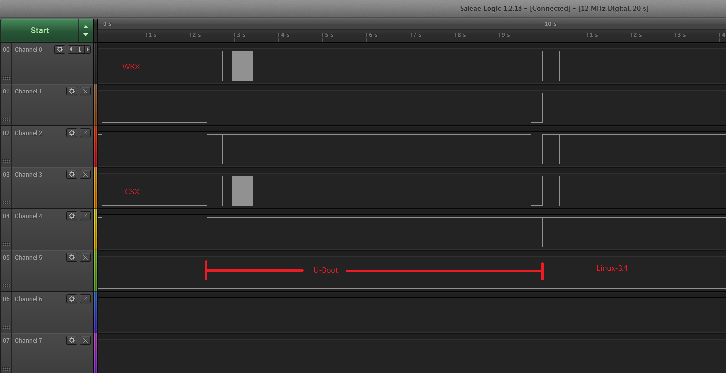

我把A33 LCD 改了RGB565 同時可出現開機畫面,但到自己程式就不能出想要的畫面,想知道8080是否不用dev/fb0,是直接用 sunxi_lcd_cpu_write_index/data function?
我改了以下文件
1、修改配置文件,路径: /root/android/lichee/tools/pack/chips/sun8iw5p1/configs/vstar/sys_config.fex
2、修改uboot中的LCD驱动,路径: /root/android/lichee/brandy/u-boot-2011.09/drivers/video_sunxi/sunxi_v2/de_bsp/lcd/panels/default_panel.c
3、修改Linux内核中的LCD驱动,路径: /root/android/lichee/linux-3.4/drivers/video/sunxi/lcd/panels/default_panel.c
輸出信號
最近编辑记录 augyy (2020-01-15 15:11:16)

sunxi_lcd_cpu_write_index/data 是直寫入LCD DATA port,
同時想問開啟了suxi_lcd_tcon_enable,是否應該自動連續輸出LCD data? 如果設定回lcd_if=0(hv)他會自動連續輸出LCD data.

想問行了sunxi_lcd_tcon_enable 之後 輸出LCD信號(WRX, CSX) 會自動停?

我觉得自動停是正常的, i80的时序就是这样吧。

用write_index/data来刷屏是可以的,但会占用cpu开销。我用tcon自动刷,但刷一行的速度只有2KHz左右(不受分辨率参数影响),相当于垂直200像素的屏每秒只能刷10帧,不知道大神有没有遇到过?

想問點可以用tcon自动刷, 因為我現在會自動停..我見過有樣板可做到長期输出I80的信号的.

i80的MPU屏,在屏里面有缓冲区的吧,如果全志这端没有刷屏,i80总线上面没有信号,这个也正常吧。
VSYNC/HSYNC的屏才需要不断的输出数据信号。

但我試過以下方法但都不成功.
1. disp = oepn("/dev/disp", O_RDWR)
   arg[0]= 0;
   ioctl(disp , DISP_CMD_LCD_ON, arg);
   open("/dev/fb0", O_RDWR);
   framebuffer = mmap(0, screensize, PROT_READ|PROT_WRITE, MAP_SHARED, lcd_fd, 0);
2.
    void TCON0_INDEX(u32 index)
     TCON0_CPU_IF_REG&=~(1UL<<CA); //清除CA位 clear CA bit
     TCON0_CPU_WR_REG=index;       //写索引 write index
   void TCON0_DATA(u32 data)
    TCON0_CPU_IF_REG|=(1UL<<CA);   //设置CA位 set CA bit
    TCON0_CPU_WR_REG=data;         // 写入数据 write data

执行上面的代码 rd/wr 都没信号吗?

係..都無反應!!

我有參考ili94xx可以出到開機畫面,但同時參考LCD test example 就無反應了!!
