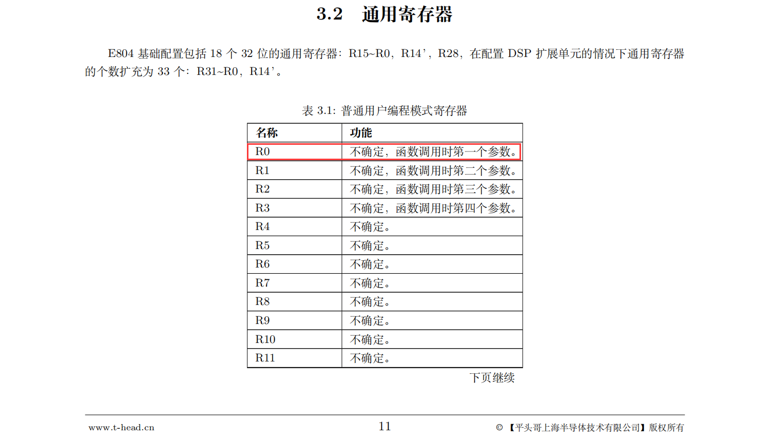

kekemuyu wrote:
XIVN1987 wrote:
w806是c-sky,不是risc-v
兼容
网上查了下,W806的内核是XT804
平头哥的处理器中叫804的只有“玄铁E804”,,猜测W806的内核就是这个
玄铁E804手册截图如下:
RISC-V的R0是固定的0寄存器,,E804这个显然就是普通的通用寄存器,,连内核寄存器定义都不一样,怎么会兼容呢!
平头哥的处理器有两个系列:
C-SKY内核的8系列
RISC-V内核的9系列
这两个是完全不一样的,,C-SKY在RISC-V出现之前就存在很多年了

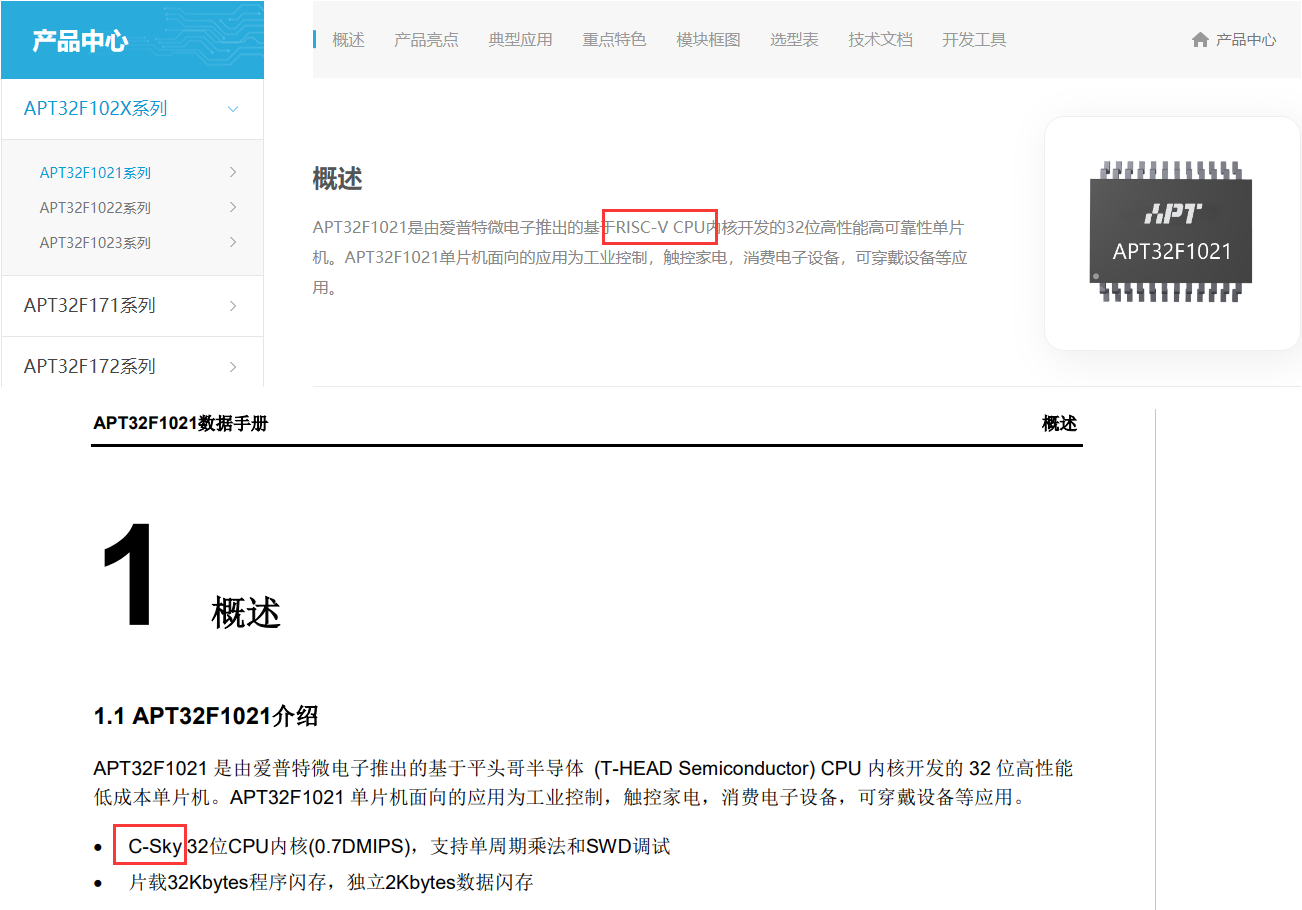

@海石生风
APT32系列也是玄铁8系列内核,C-sky架构,,并不是RISC-V
搞不懂官方这迷惑的操作,,官网上搞虚假宣传。。

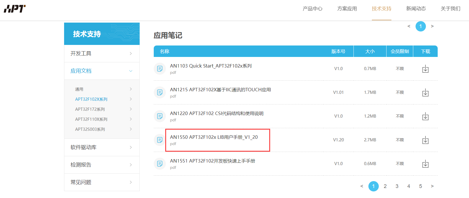

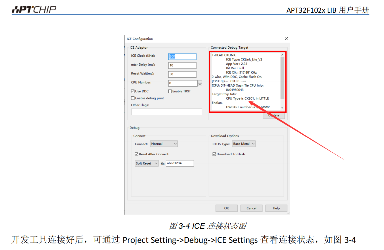

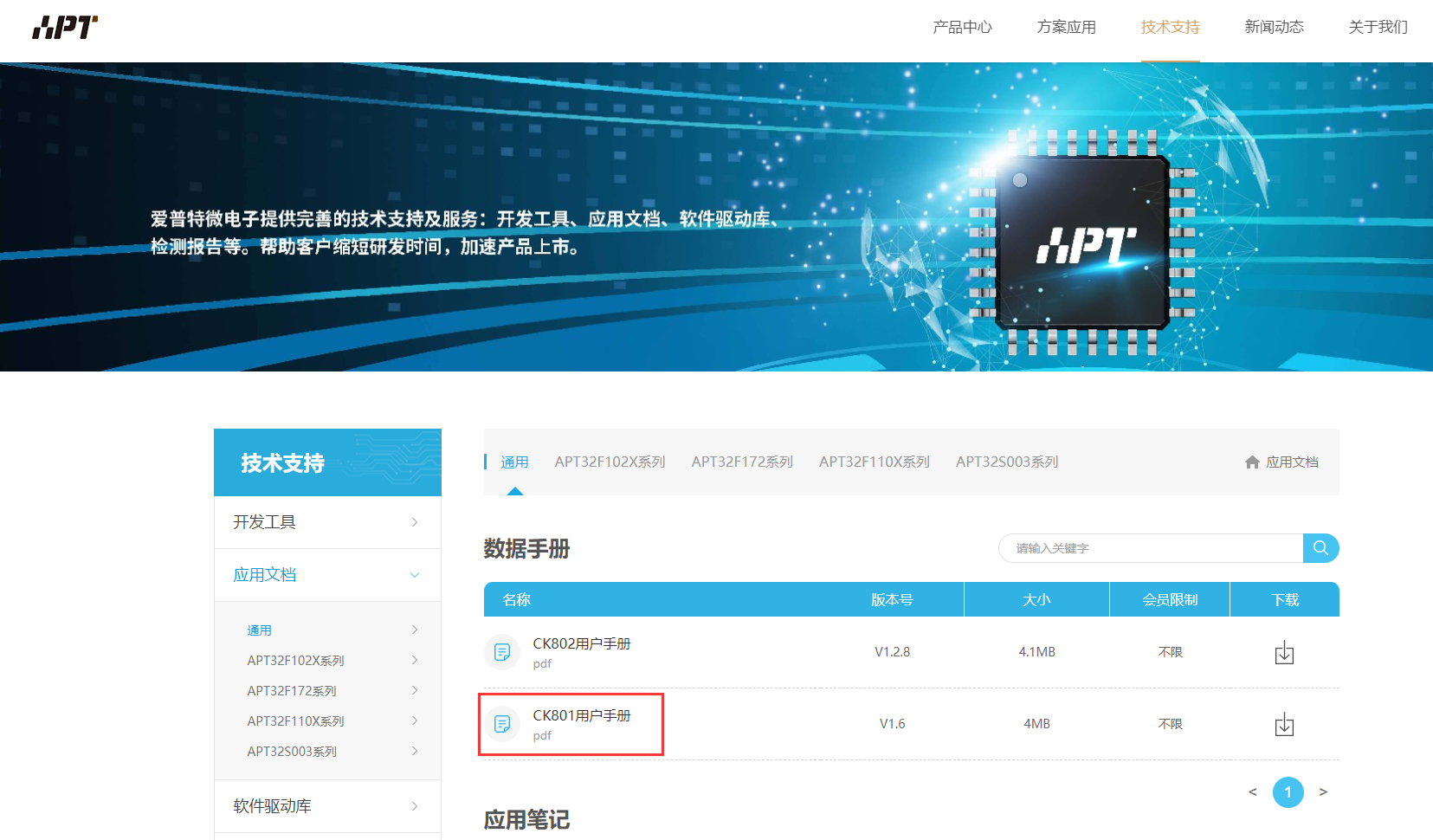

海石生风 wrote:
平头哥收购C-Sky后,C-Sky就转为兼容RISC-V了,所以平台哥的C-Sky就是RISC-V,平头哥收购前的C-Sky版本才是非RISC-V。
从爱普特官网找到的《APT32F102X LIB用户手册》
其中有内容:

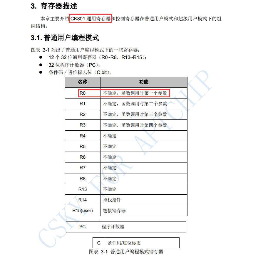

从爱普特官网找到CK801手册
CK801手册上关于寄存器的说明:

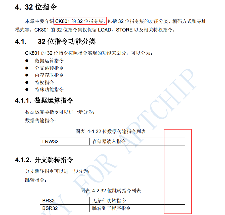

CK801手册上关于指令集的说明:
1)RISC-V的内核寄存器R0固定是0,CK801的R0寄存器可传参数
2)RISC-V的指令编码中opcode在低7位,,CK801的指令编码opcode在高位
所以显然APT32F102X的内核CK801不可能兼容RISC-V
