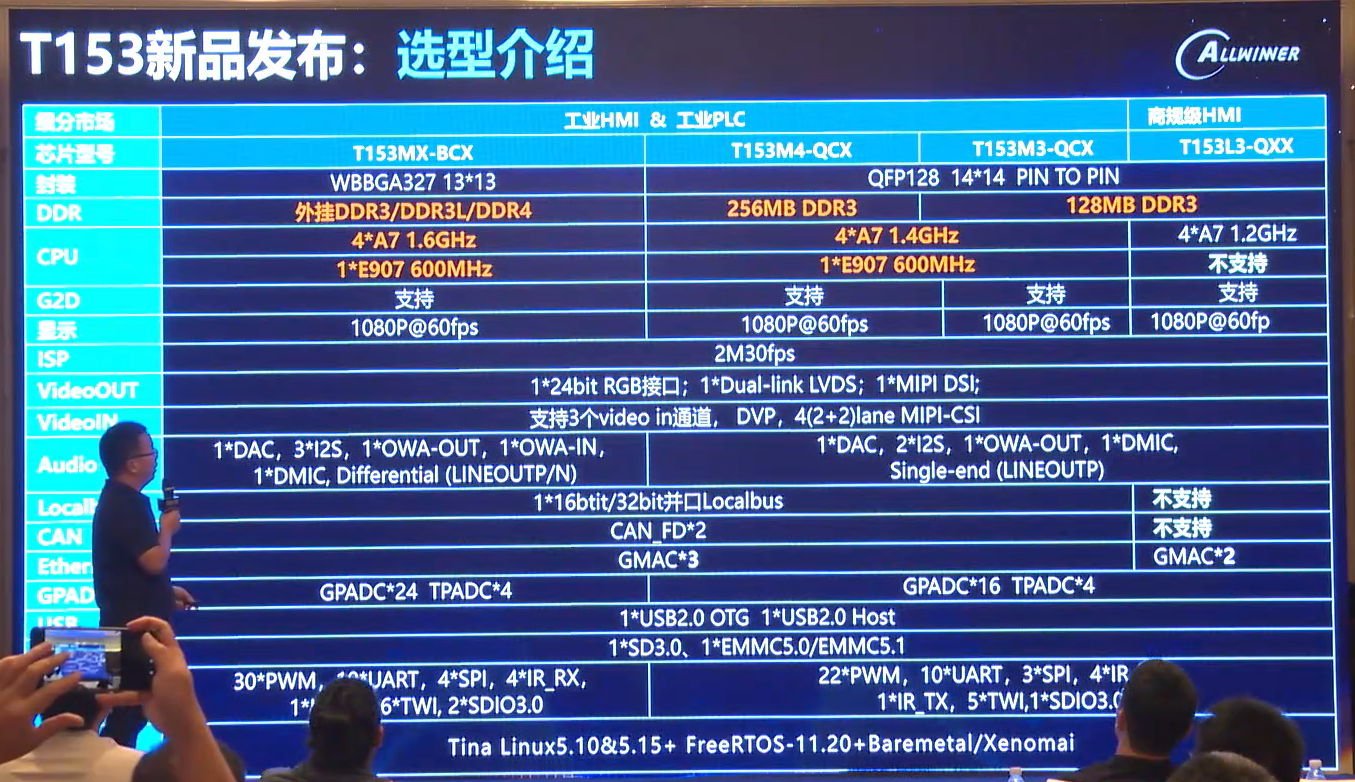

社区好像没有全志2025年9月发布的芯片T153的帖子,资料也很少。
T153哪哪都好,但是......好像没有视频编码解码模块,可能连T113都不如。
楼主 #1 2025-12-18 10:43:05
Arm2048
注册时间: 2023-10-12
积分: 25
Re: T153的软肋
有熟悉全志的大佬,请解惑,多谢!
这样的话,从网口对摄像头拉流到本地显示没法做到了?

T113也是有解码无编码,看来T153为了节省晶圆面积拼了。

有CSI有ISP,但连个mjpeg编码器都没有
看其他外设定位过于工业了

有4个 1.6G A7,只拉辅码流软解倒是也满足。但显然不如113这种硬解

还是A7的核,A35/55都可以。会出内包DDR吗

已经出了,命名是L3和M3,但是还没有公开销售

的确遗憾没带视频编解码, 它sip多大的内存?

大抵是做PLC,串口服务器,边缘计算,网关,通信盒子,MQTT转发设备之类的,感觉做手持设备这个功耗有点高,不如rk3506或者d133或者esp32s3或者stm32h7,我瞎猜的,等大佬解析吧
