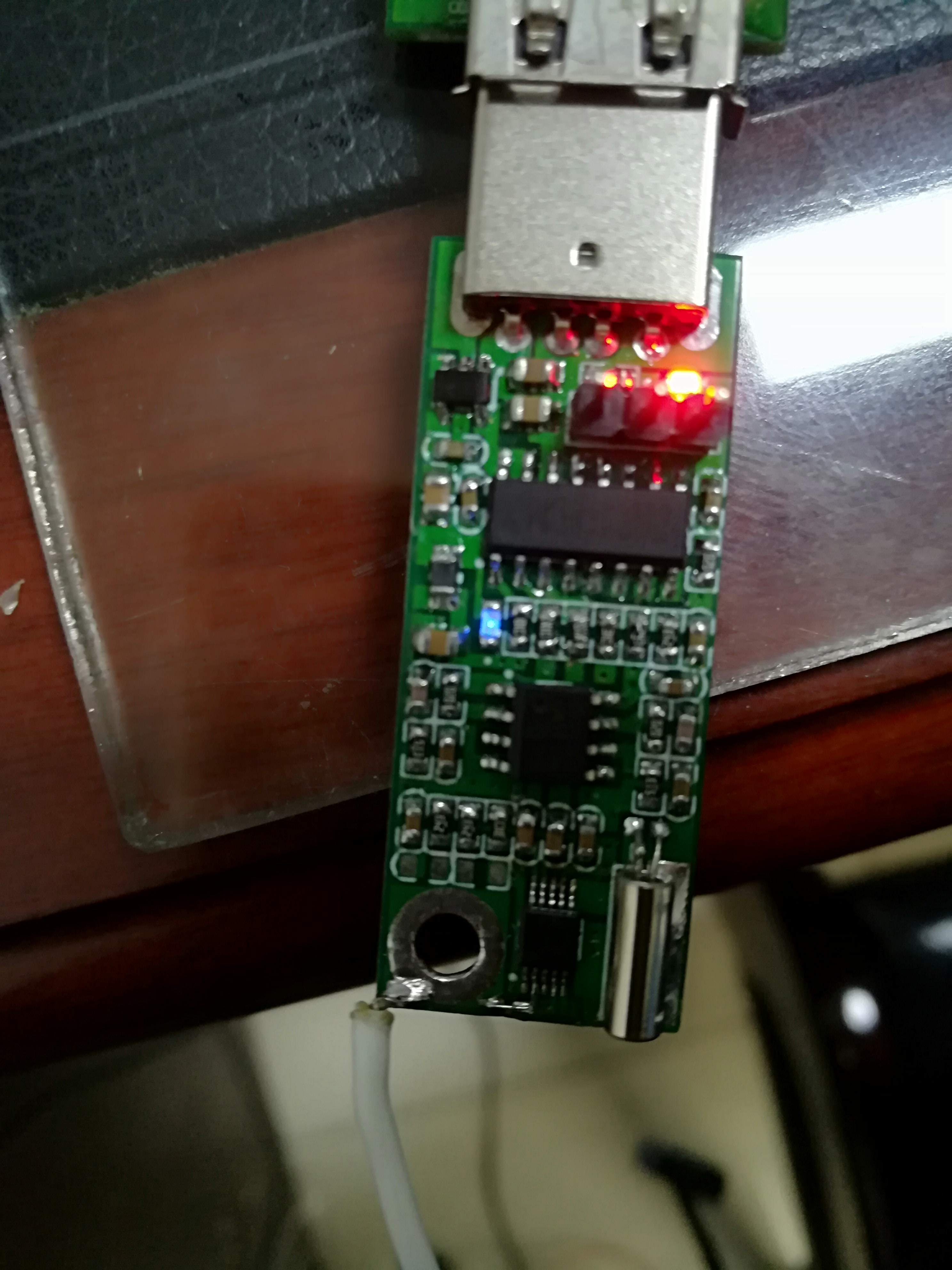

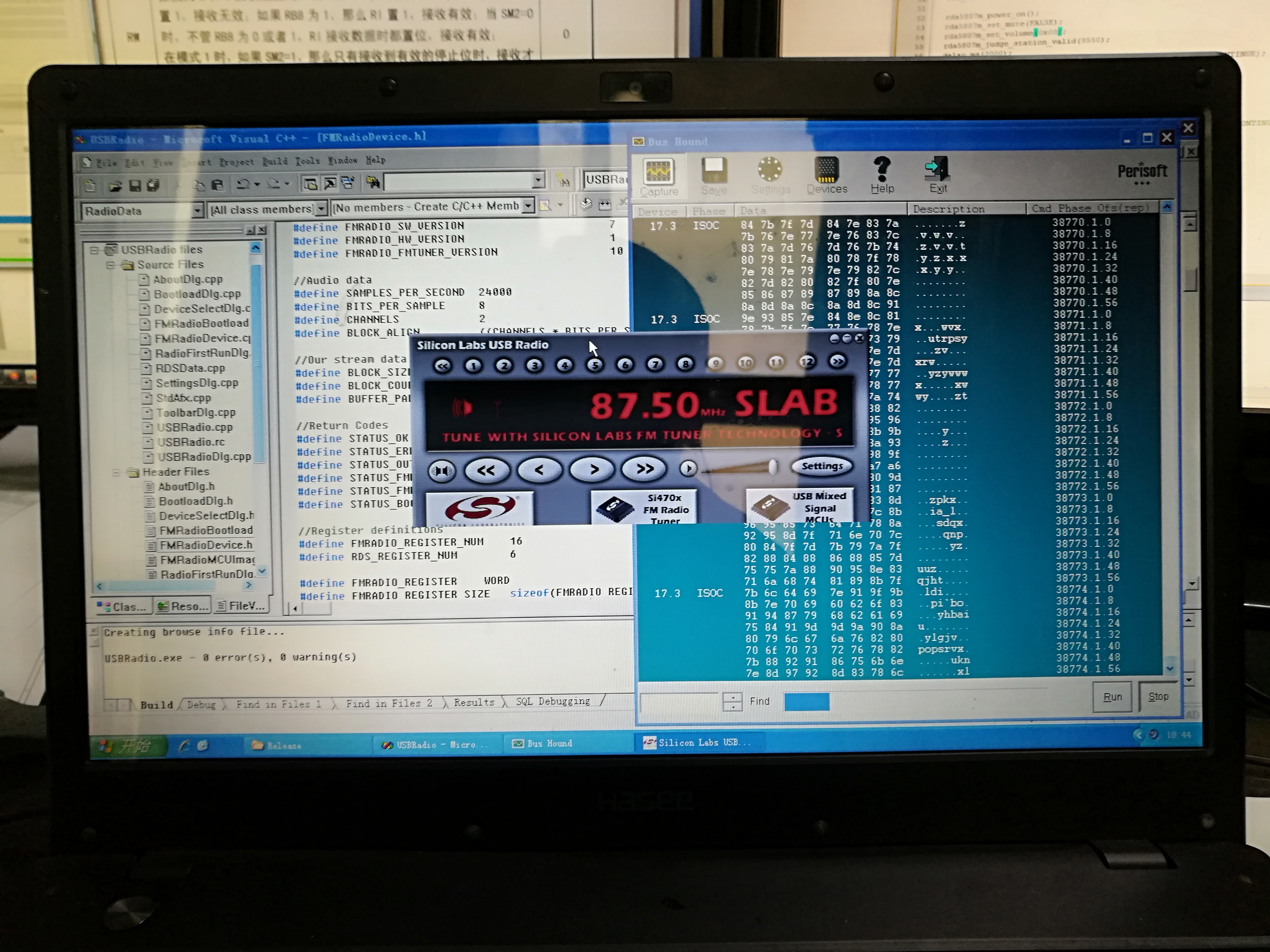

这几天无事做的USB Radio
硬件采用CH552G + RDA5807M
2声道, 8位,24KHz采样
PC端软件直接修改自 SILICON LABS 的USB FM RADIO。
PC软件在XP系统下测试能正常使用, WIN7 64下就不能用了。

楼主 #4 2019-03-08 10:38:24
yywyai
注册时间: 2019-01-17
已发帖子: 64
积分: 89
Re: 这几天无事做的USB Radio
山无棱 说:
这个很叼,USB协议是用标准的 audio吗?
免驱的,标准USB Audio,基本上和SILICON这个一样

是用 CH552 ADC 采集 5981 的音频输出吗?
楼主 #6 2019-03-08 10:43:54
yywyai
注册时间: 2019-01-17
已发帖子: 64
积分: 89
对,使用CH552自身的ADC采样

楼主 #8 2019-03-08 11:06:41
yywyai
注册时间: 2019-01-17
已发帖子: 64
积分: 89
我的代码在HID部分还没完善。整体就和上面发的AN264SW是一样的,仅仅是对CH552 和 RDA 不同处的相应修改而已。
等做完后我再填自己挖的坑吧

楼主 #13 2019-03-12 15:45:09
yywyai
注册时间: 2019-01-17
已发帖子: 64
积分: 89
找到WIN7 下软件不能用的原因
在查找输入设备处加入 !wcscmp(waveInputCapabilities.szPname, L"电台接收器 (USB Audio Device)")
就可以在中文win7下使用了

楼主 #16 2019-04-01 16:26:45
yywyai
注册时间: 2019-01-17
已发帖子: 64
积分: 89
用vs2017改写了GUI
增加了录音功能
录音测试文件https://whycan.cn/files/members/1401/recorder.rar
偶尔有爆音,原因还未知
