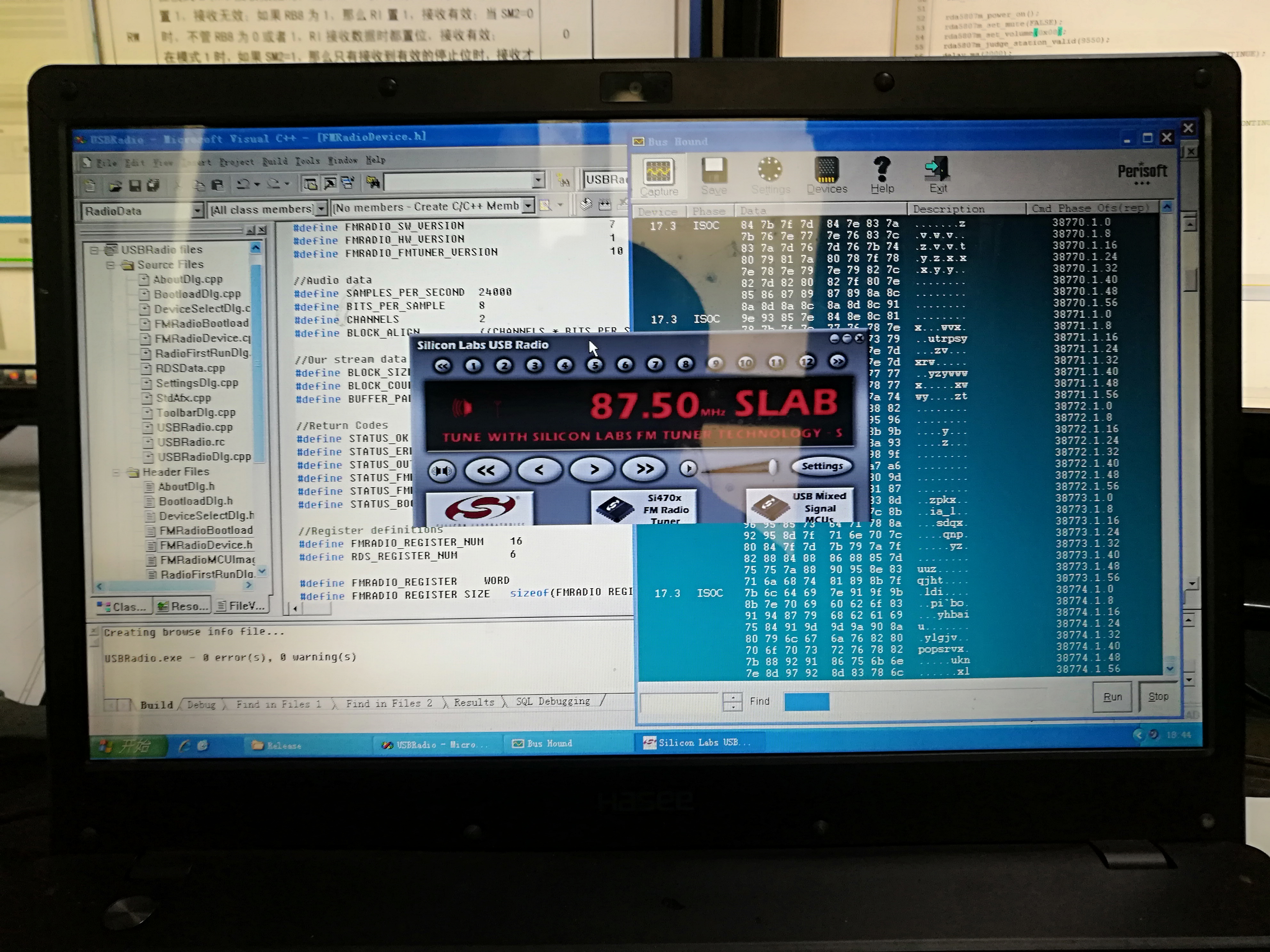

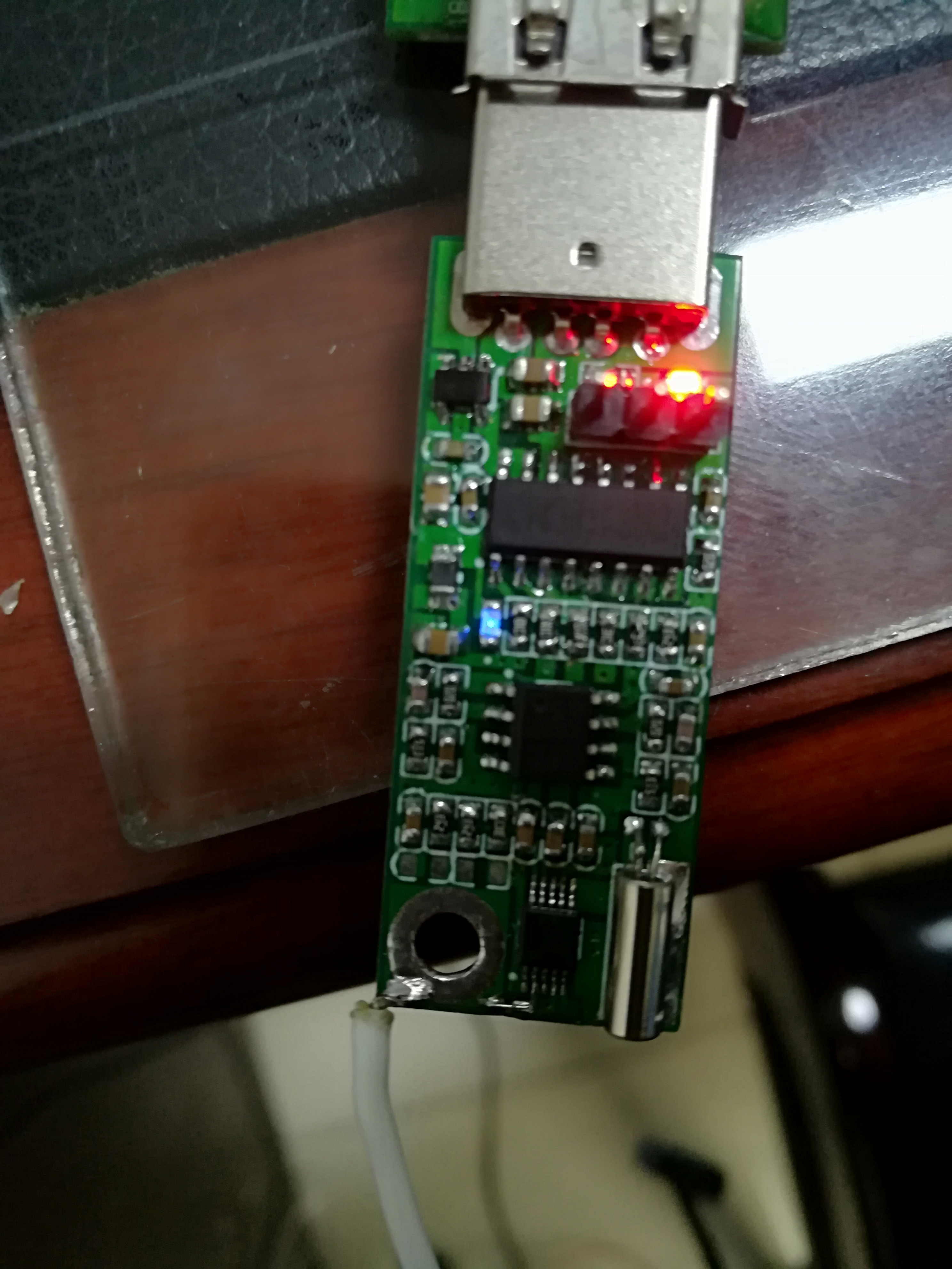

这几天无事做的USB Radio
硬件采用CH552G + RDA5807M
2声道, 8位,24KHz采样
PC端软件直接修改自 SILICON LABS 的USB FM RADIO。
PC软件在XP系统下测试能正常使用, WIN7 64下就不能用了。
附上SILICON的代码
/files/members/1401/AN264SW.rar
#2 2019-03-08 09:54:00
山无棱
注册时间: 2017-10-23
已发帖子: 116
积分: 116
Re: 这几天无事做的USB Radio
这个很叼,USB协议是用标准的 audio吗?

楼主 #4 2019-03-08 10:38:24
yywyai
注册时间: 2019-01-17
已发帖子: 64
积分: 89
免驱的,标准USB Audio,基本上和SILICON这个一样
#5 2019-03-08 10:41:30
山无棱
注册时间: 2017-10-23
已发帖子: 116
积分: 116
yywyai wrote:
是用 CH552 ADC 采集 5981 的音频输出吗?
楼主 #6 2019-03-08 10:43:54
yywyai
注册时间: 2019-01-17
已发帖子: 64
积分: 89
对,使用CH552自身的ADC采样

楼主 #13 2019-03-12 15:45:09
yywyai
注册时间: 2019-01-17
已发帖子: 64
积分: 89
找到WIN7 下软件不能用的原因
在查找输入设备处加入 !wcscmp(waveInputCapabilities.szPname, L"电台接收器 (USB Audio Device)")
就可以在中文win7下使用了
