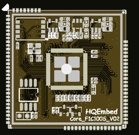

楼主 #3 2019-04-18 13:55:57
已发帖子: 9,389
Re: 感谢华嵌HQEmbed赠送的 漂亮高颜值S3 开发板 (底板 + 核心板)

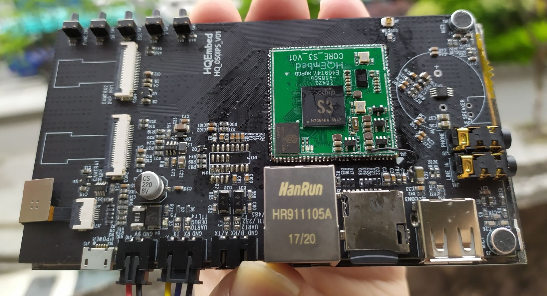

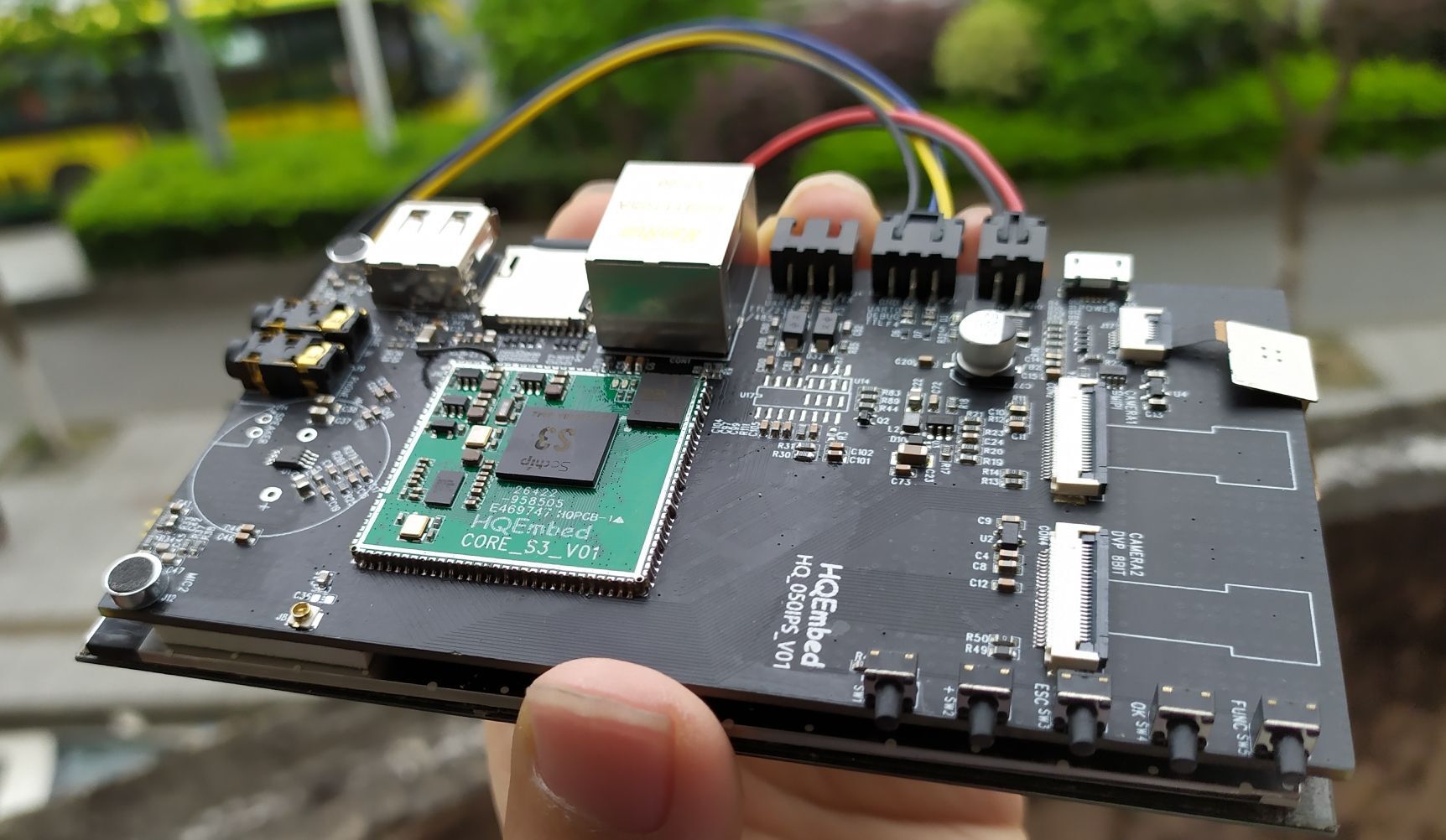

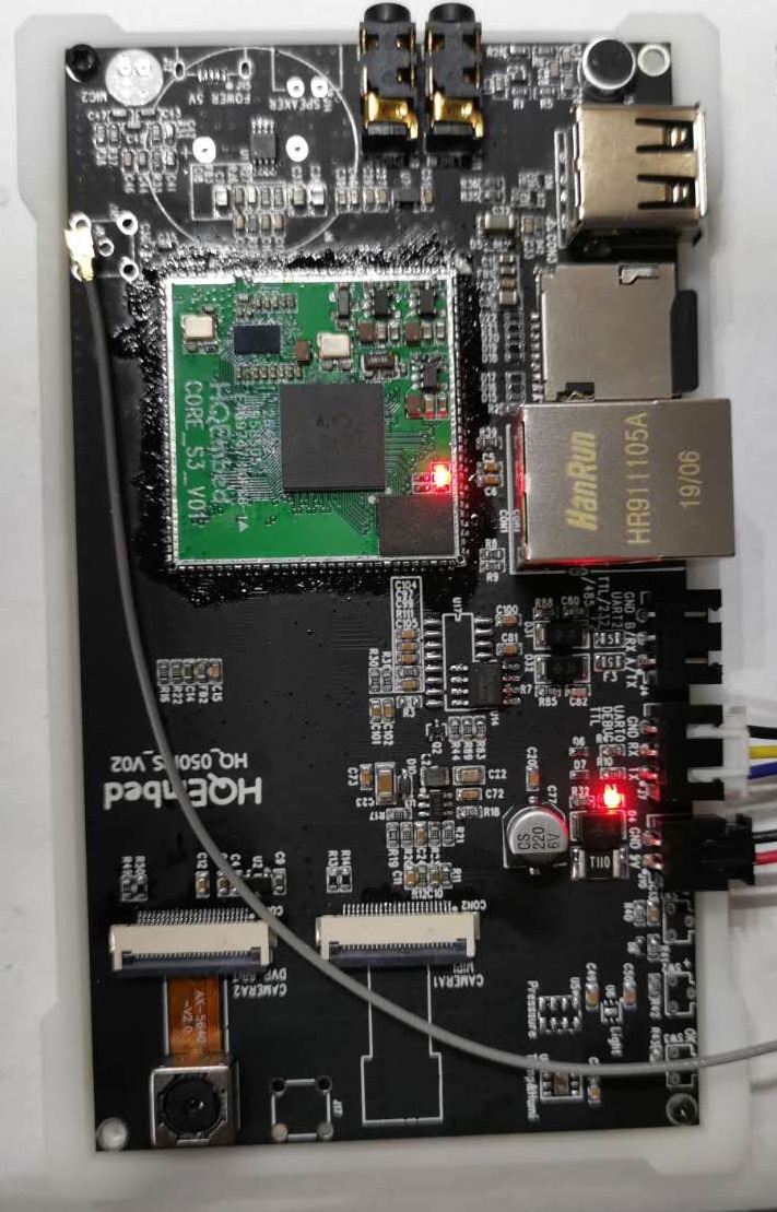

因为核心是店主手焊的,
旁边留了一点松香,
我洗板的时候弄到 S3 了,
所以丝印看起来有点点脏。

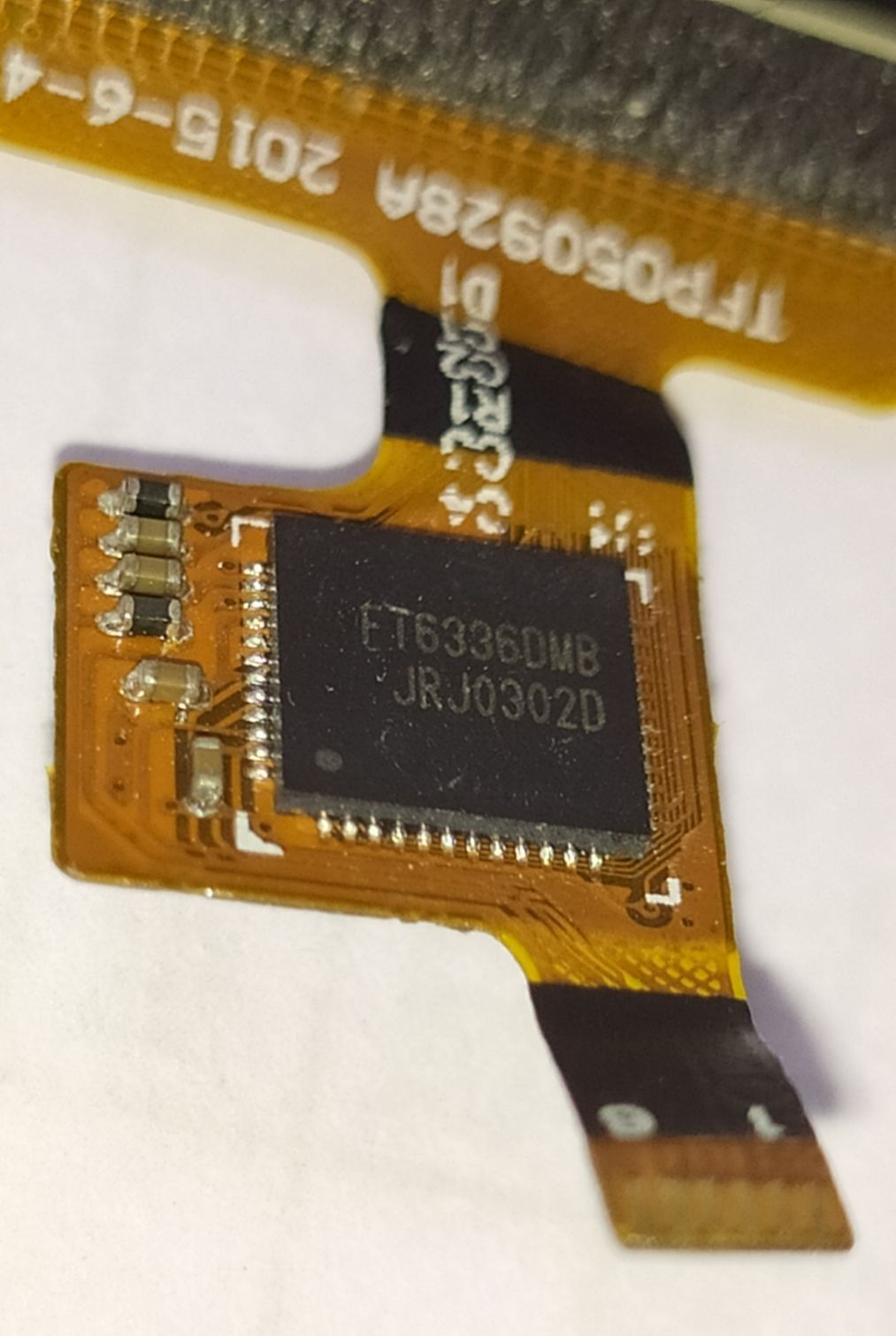

楼主 #4 2019-04-18 13:56:05
已发帖子: 9,389
触摸芯片: FT6336DMB
在线

@晕哥, 等下发2个OV5640和2根wifi天线你哈, 棒式的信号好不好安装,FPC的易处置但信号会低好几个db,看能否把DVP   MIPI都给弄通了, 现在发现触摸用的PE24(全志坑我),没法申请中断,只能改板换成PWM1(原来背光使能, PWM0是背光亮度)
楼主 #11 2019-04-18 15:26:40
已发帖子: 9,389
zhenfanhei 说:
还以为我洗板把触摸洗坏了呢
[    2.616651] irq_domain_translater /soc/pinctrl@01c20800 irq:-941213360 type:0 failed!
[    4.723669] i2c i2c-0: mv64xxx: I2C bus locked, block: 1, time_left: 0
[    4.730233] edt_ft5x06 0-0038: touchscreen probe failed
[    4.735569] edt_ft5x06: probe of 0-0038 failed with error -110

PE24,没法申请中断,郁闷

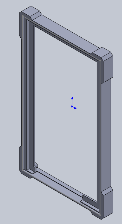

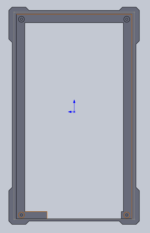

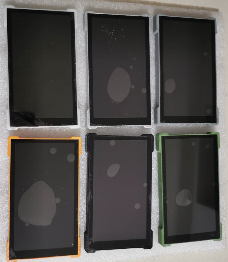

还在搞外壳,现在手头的开模的外壳只有7寸跟10.1寸的工业外壳,有点不合适,问下大伙,4寸IPS  480x480/720x720合适呢,还是5寸480x854 IPS合适呢,
#19 2019-04-18 18:25:51
我喜欢大的5寸的

@smartcar 也对,5寸会通用一些,5寸有这样手持式的竖屏,也有工业用的横屏,

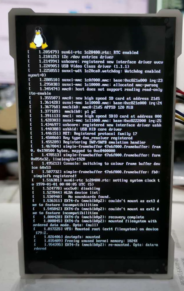

#30 2019-04-18 23:51:51
zhenfanhei
注册时间: 2018-01-18
已发帖子: 301
积分: 231

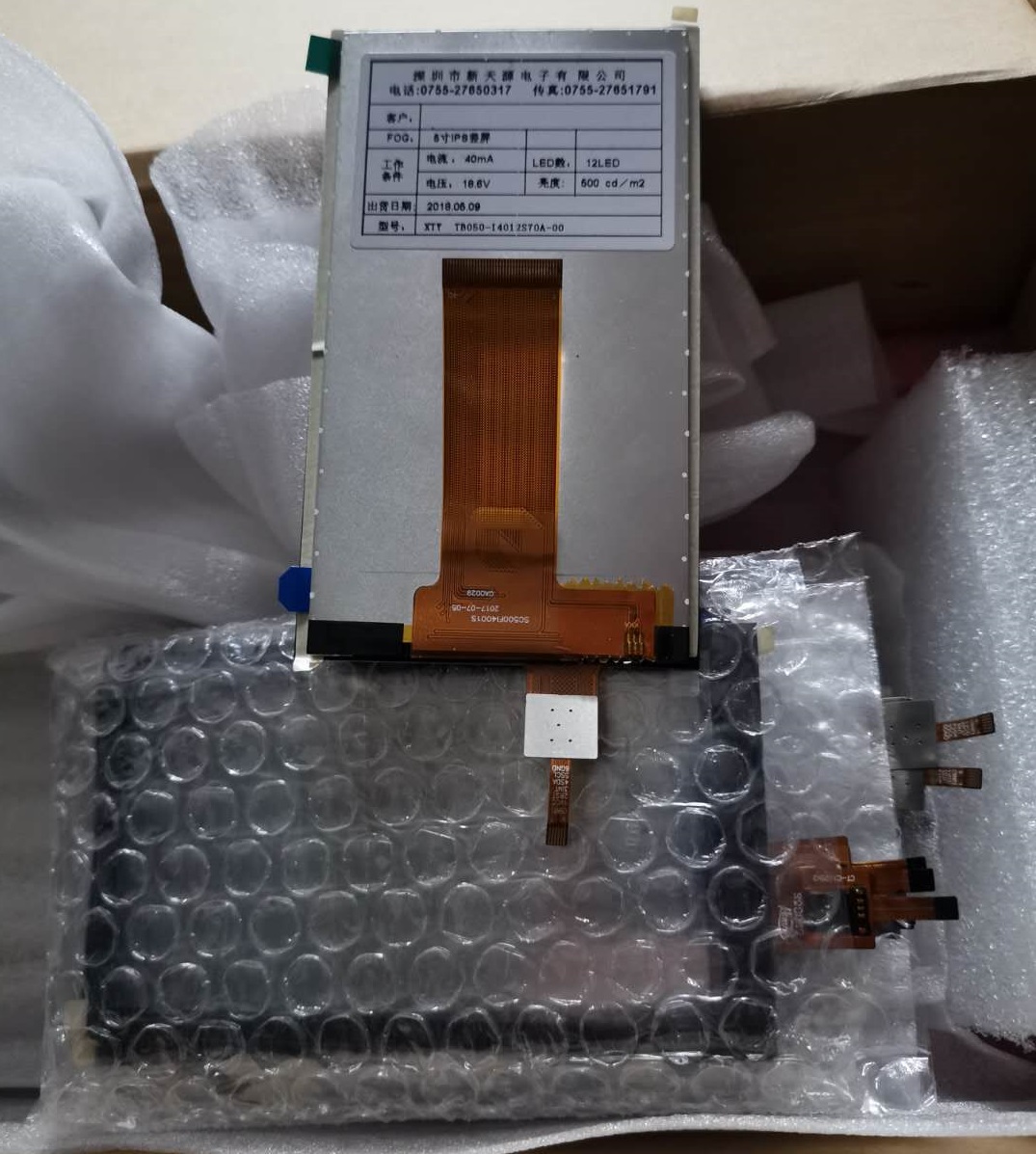

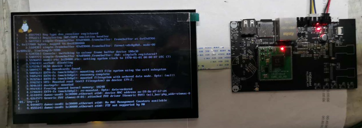

来了,转接板7寸普清800x480,电容触摸GT911啊中断啊,改板吧,不飞了,等下点下7寸高清,背光还有点暗是因为5寸IPS给的40mA,底板上还没换限流电阻,7寸的从100~180mA的都有,看屏的背光LED模组,电流由限流电阻决定
#31 2019-04-18 23:59:26
zhenfanhei
注册时间: 2018-01-18
已发帖子: 301

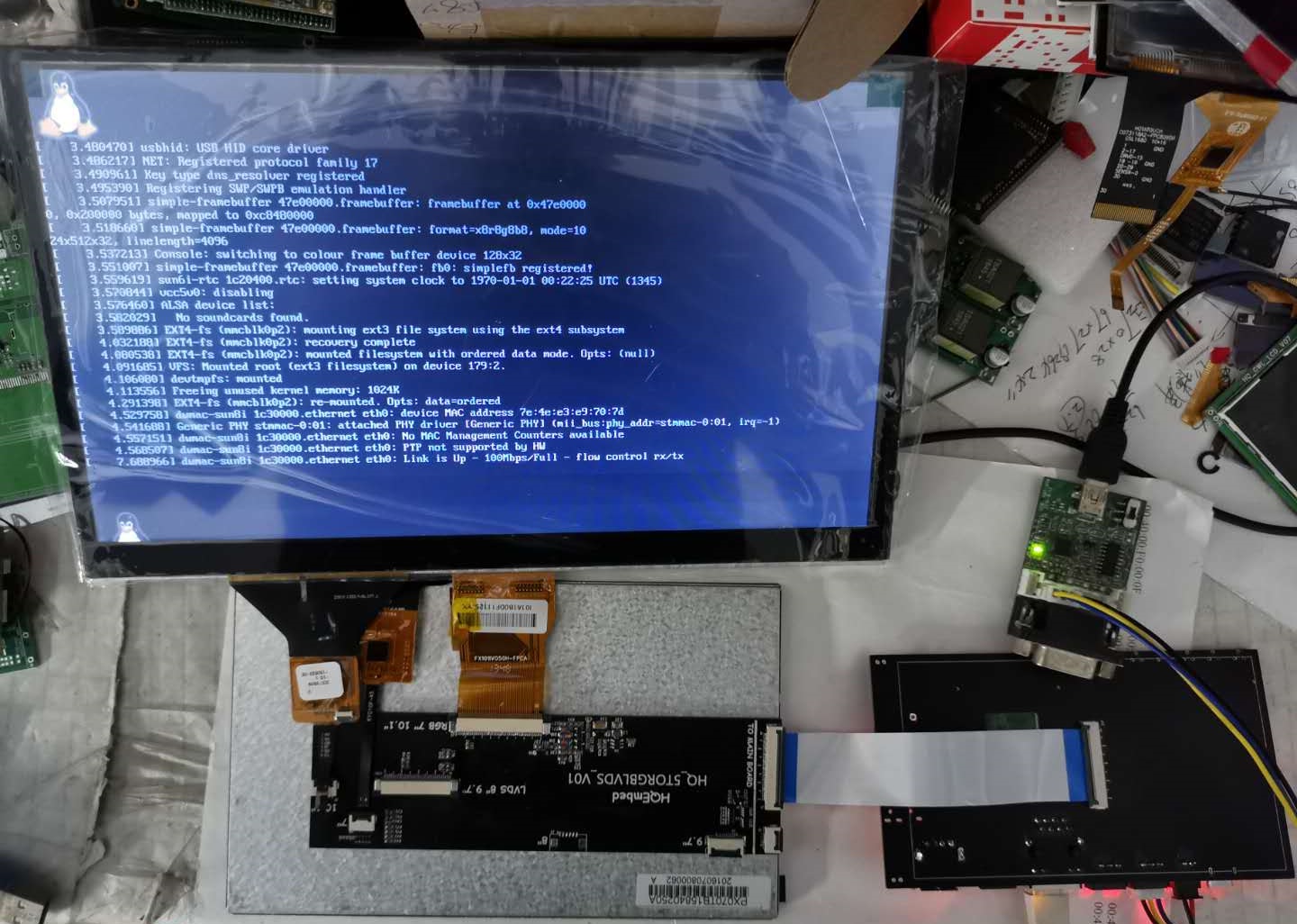

积分: 231

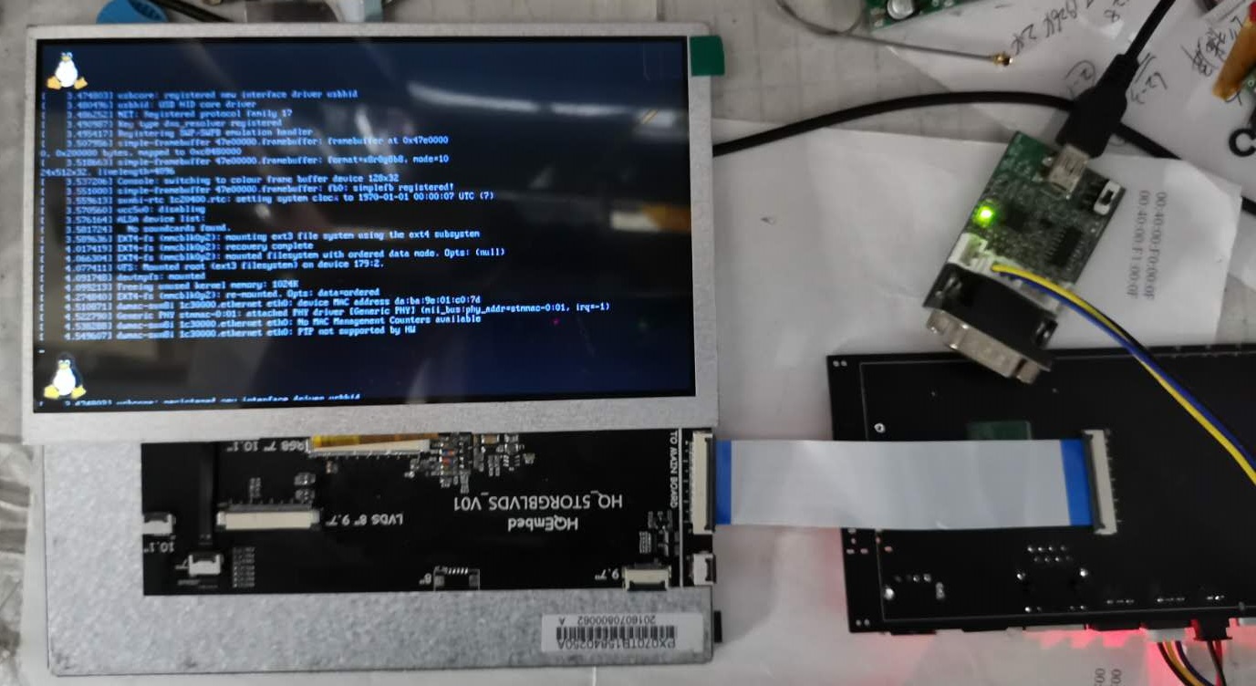

1024x600 显存不够哈,还得排  下面是uboot报错,
Error need 2400kB for fb, but only 2048kB is reserved
#32 2019-04-19 00:21:27
zhenfanhei
注册时间: 2018-01-18
已发帖子: 301
积分: 231
嗯,先弄成1024x512,刚好占2048K,跑一下高清,时钟50M没问题,那1024x600应该是ok的,速度还行,毕竟1G  A7, i.mx6ul不到600M的那个版本跑1024x600挺流畅的,我测过连续480张的动画jpg解压刷framebuf,可当动画看,下面是1024x512,

include/configs/sunxi-common.h  把显存改成4M,  因为1024x768就要3M吧,干脆大方点,后面LVDS弄不好可以跑1280x800(4M)的
#define CONFIG_SUNXI_MAX_FB_SIZE (4 << 20)

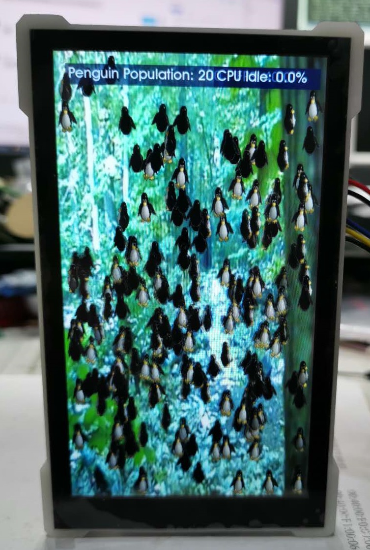

directfb的df_andi是 FPS: 33.x 不知道这帧率还行吧,是32bit bpp的
(*) FBDev/Mode: Setting 1024x600 RGB32
(*) FBDev/Mode: Switched to 1024x600 (virtual 1024x600) at 32 bit (RGB32), pitch 4096

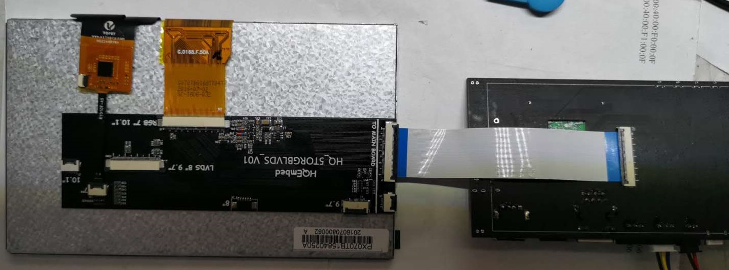

8寸9.7寸LVDS屏搞定,如果弄个标准30p LVDS接口那很多屏可点了不过需要12V背光电源,8寸屏有小屏,宽屏之分,可惜我这儿都不正常了,9.7是正常的,还是限流电阻没改,暗

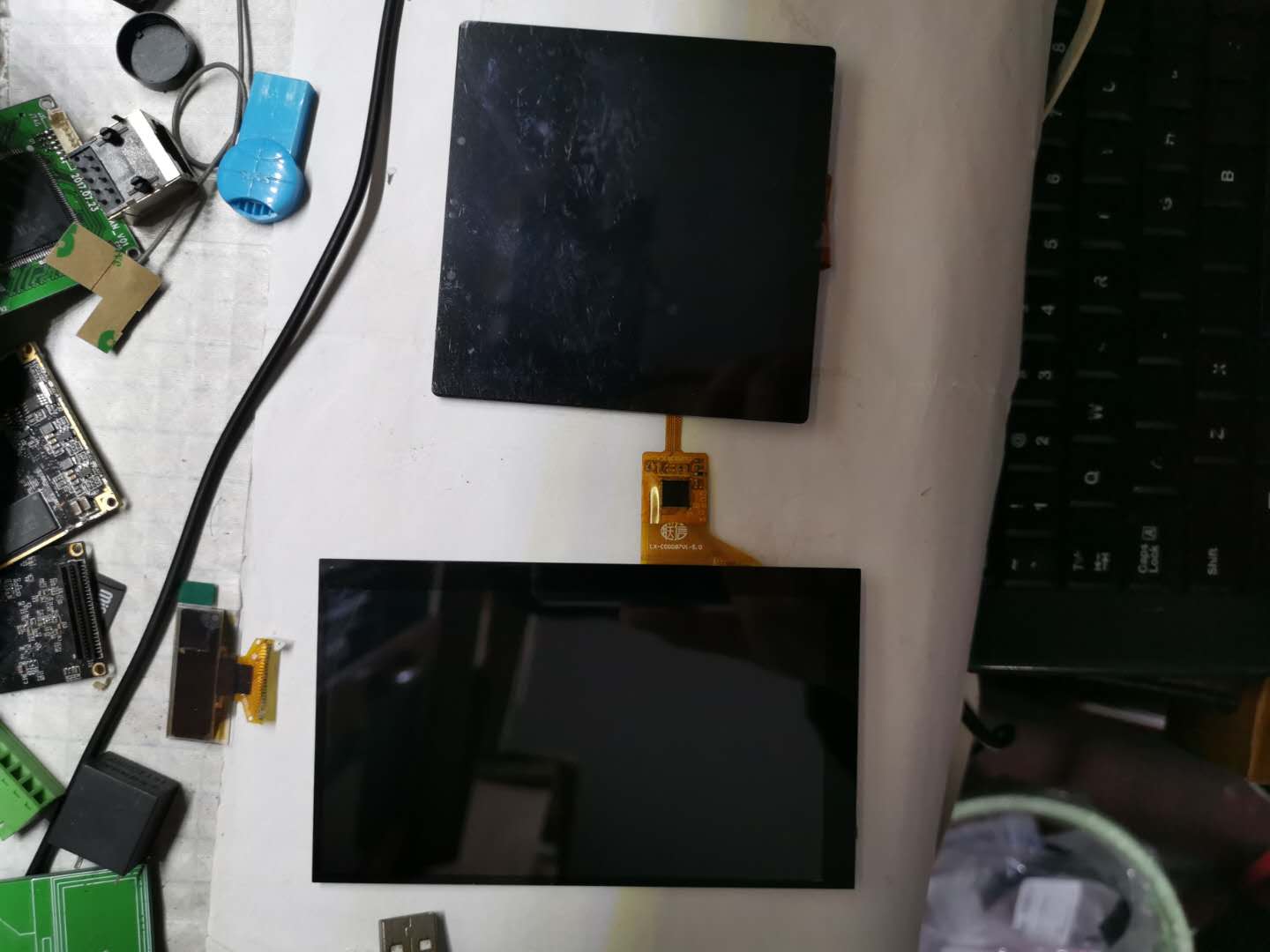

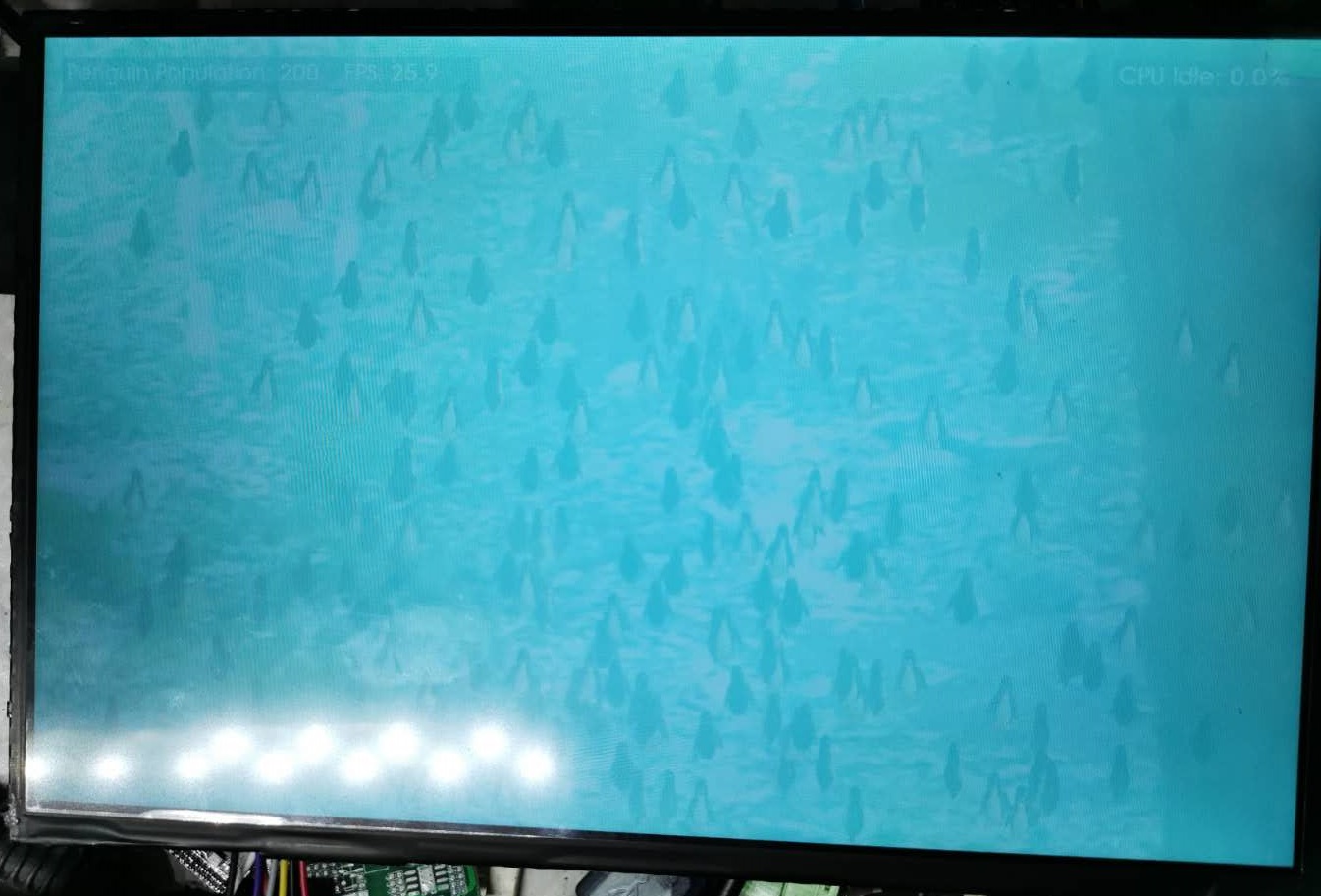

#38 2019-04-19 12:40:19
zhenfanhei
注册时间: 2018-01-18
已发帖子: 301
积分: 231
#39 2019-04-19 12:41:35
zhenfanhei
注册时间: 2018-01-18
已发帖子: 301
积分: 231
1024x768的LVDS屏跑df_andi是FPS:29.x  200只小企鹅

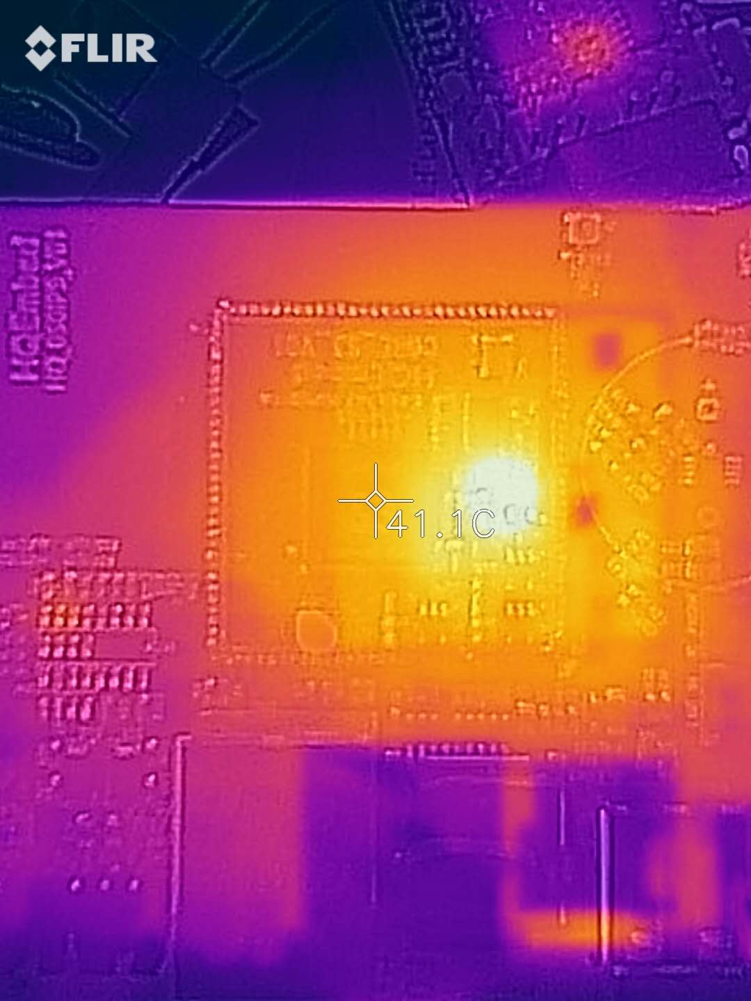

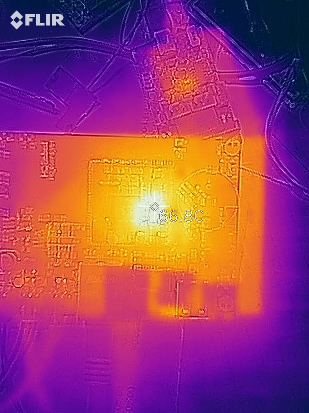

200只企鹅跑了个把小时了,量下cpu温度, 整板的3.3V都是核心板的DC/DC引出来的,特别是液晶转接板的偏压及整板,所以3.3 DC/DC温度有点高,不过顶得住,

请教 SGM4553YN8G (U5) 是不是 1.8v <===> 3.3v 电平转换芯片,
可是我看了 FT6336 手册, 他的电压是 2.8v - 3.6v
IO的电压是 1.8V - 3.6V
实际上可以不需要电平转换芯片吧?

不错,不过这板子的FT6336它的接口电压脚是它接到它的1.8 LDO输出了,所以是1.8V的,要不然我也不会一个电平转换,2个电阻分压了,转接板上我还弄了2颗电平转换,这个新底板会用工厂订制的屏,3.3V,不用这个了
#46 2019-04-20 11:18:13
zhenfanhei
注册时间: 2018-01-18
已发帖子: 301
积分: 231

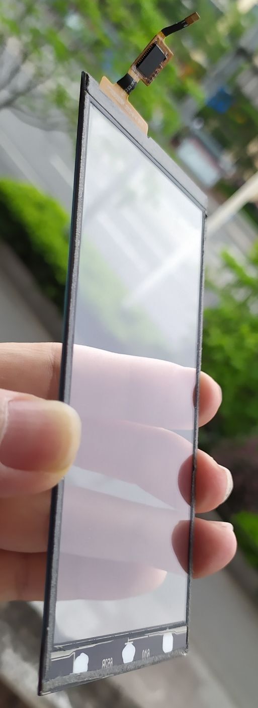

搞下飞线,触摸中断到PWM1脚,PE24飞到backlight_en脚,

估计没什么性能了,我找找看有没有40p的1280x800, 嗯,在晕哥帮助下,把触摸搞通了,目前的反了线序,做新板就扫除所有bug,

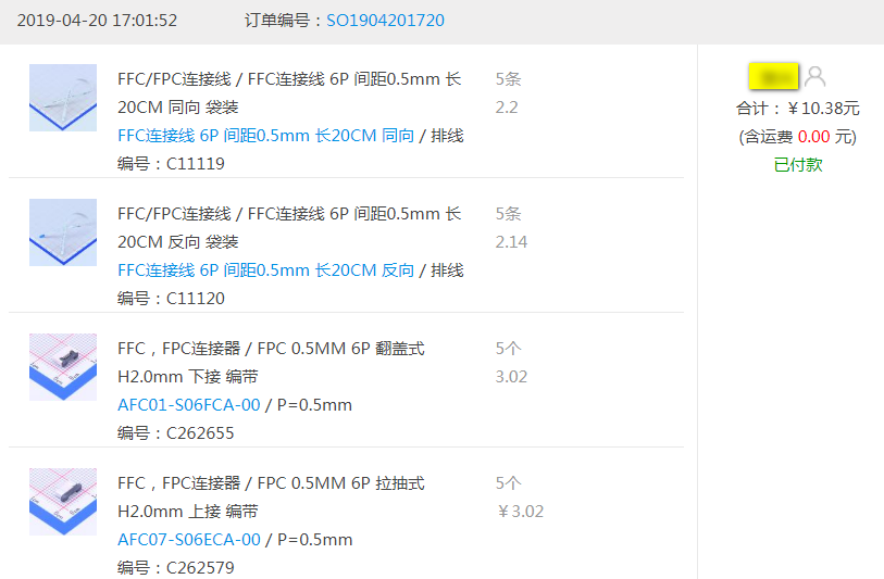

楼主 #49 2019-04-20 17:09:45
已发帖子: 9,389
zhenfanhei 说:
我什么忙都没帮到, 倒是拖了后腿.
立创下单了, 希望飞线解决触摸屏问题。
10块钱包顺丰, 想知道立创怎么赚钱的?

这种是 并行RGB 接口吗?
还是 LVDS ?
在线
#52 2019-04-20 18:13:11
zhenfanhei
注册时间: 2018-01-18
已发帖子: 301
积分: 231
是LVDS的,大屏了,找到了一个, EJ101IA-01G   可以接在8"  9.7" 接口上, 其它的40p都已经是标准单LVDS,带12V背光电源,里面有升压电路的了,本本之类的用的
#53 2019-04-20 18:14:18
zhenfanhei
注册时间: 2018-01-18
已发帖子: 301
积分: 231
不过这个尺寸跟普通1024x600的不一样, 电容触摸就还要找
#54 2019-04-20 18:15:25
zhenfanhei
注册时间: 2018-01-18
已发帖子: 301
积分: 231
1366x768是1280x800的1.0245倍基本上一样,但没找到兼容小屏的40p
楼主 #55 2019-04-20 18:59:24
已发帖子: 9,389
S3的LVDS 驱动了吗?
在线
#56 2019-04-20 19:45:01
zhenfanhei
注册时间: 2018-01-18
已发帖子: 301
积分: 231
驱动啦, 37楼 8"   9.7"都驱动起来了,触摸还没弄,一个FT5306 ,一个FT5506

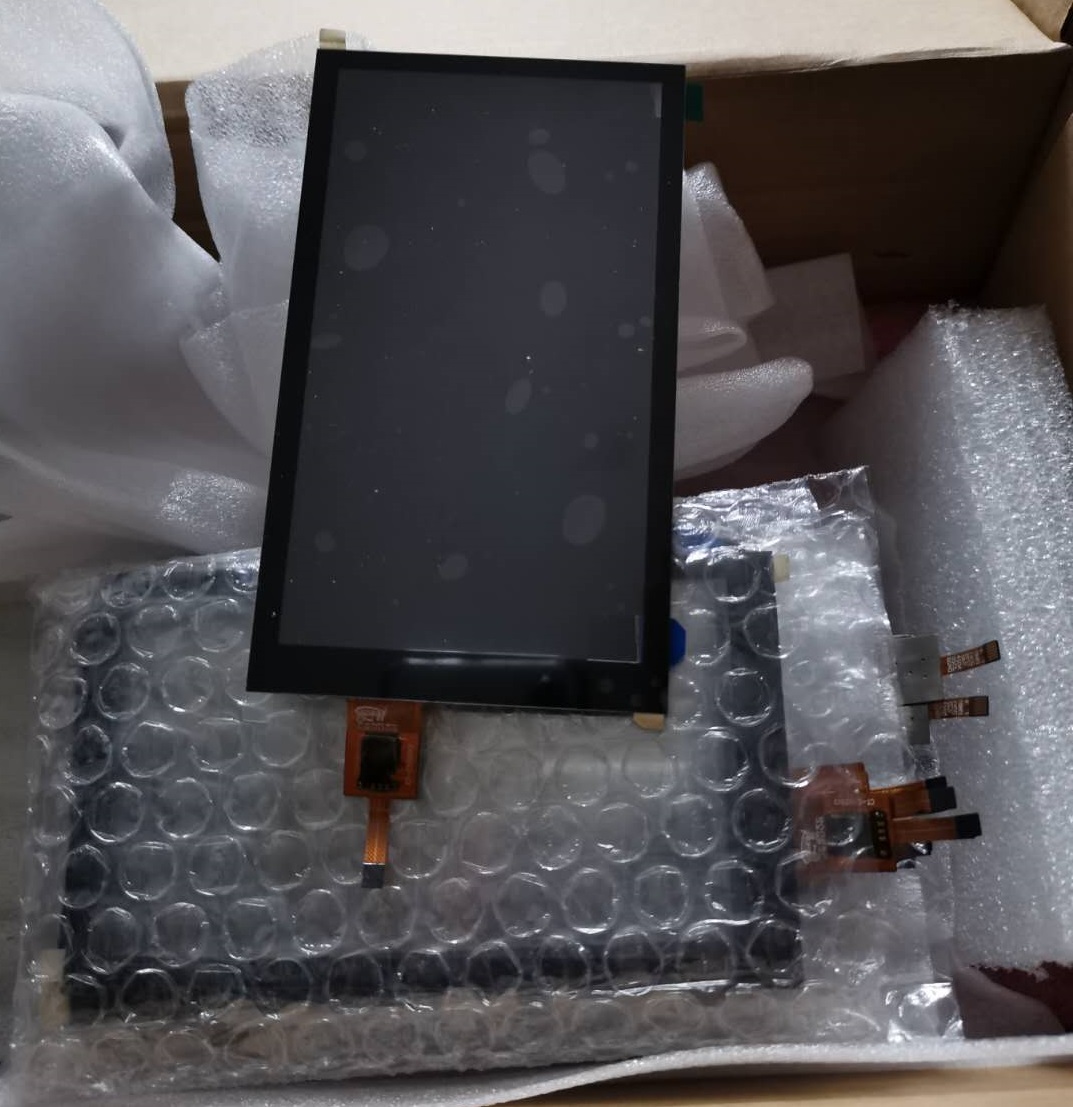

新的3.3V的电容屏到了,也是FP6336的,驱动不用动,但线序变了,要新底板上用
#62 2019-04-21 13:25:59
arychen
注册时间: 2019-04-06
已发帖子: 275
积分: 250.5
这种屏多少钱啊
zhenfanhei 说:
https://whycan.cn/files/members/428/S3_V015IPS_20190421-1017.jpg
https://whycan.cn/files/members/428/S3_V015IPS_20190421-1018.jpg
#63 2019-04-21 14:51:33
zhenfanhei
注册时间: 2018-01-18
已发帖子: 301
积分: 231
这种屏40多,阶梯价,起订500片,更高清的如540x960  1280x720是MIPI的了,价格会高点

10.1  1280x800的LVDS屏到了,稍晚点下看效果,这屏就还没找电容触摸,有一个零售的70块,很贵
#67 2019-04-21 18:00:14
zhenfanhei
注册时间: 2018-01-18
已发帖子: 301
积分: 231
10.1的 1280x800点起来了,不过由于底板HSYNC, VSYNC反的bug, 造成 lvds_d3p d3n是反的,因而会绿屏,9.7寸正常是6bit屏,8寸也是8bit屏,所以也是绿屏,确认了
跑df_andi    降到25~26 FPS了,对于一些静态界面来说,应该没问题

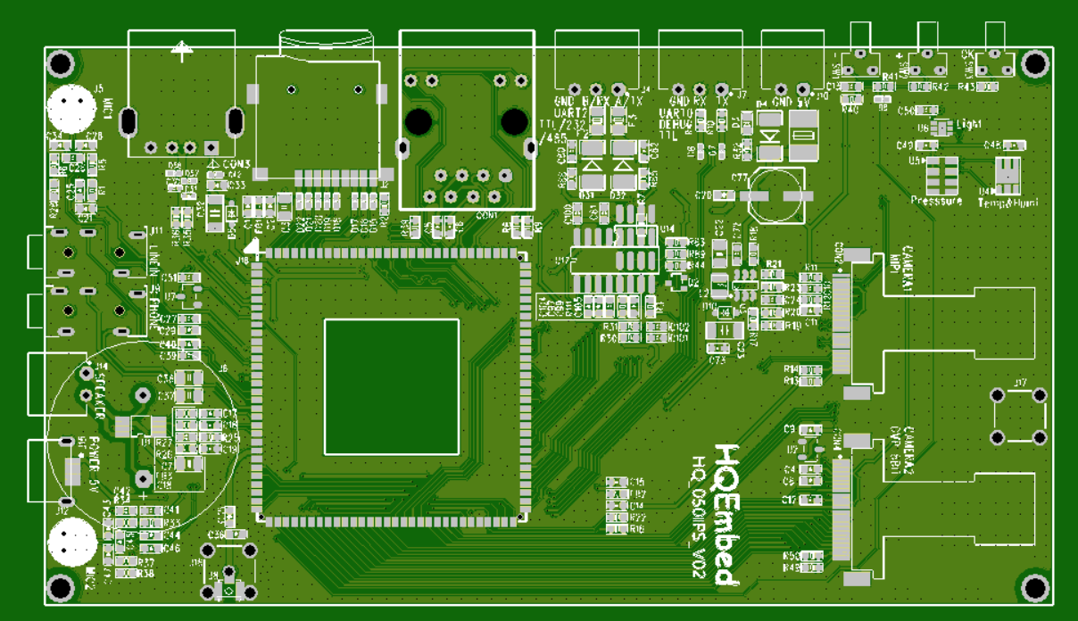

改了下布局,加个温湿度传感器,加个加速传感器上去吧,还有什么可加的?大家可提一下, 有群友提及弄个4G模块,这个想了想,地方小放不上,再者4G的电流也挺大,要个3A的DC/DC+大点的电容,还是放不下,而且S3只有一个USB,再扩也只能弄个HUB,这样USB Device就不能弄了,所以不放了就,毕竟这个是测试板,不是产品板来的。
     加了4个定位孔,方便配合以后其它大板,板载0.5W喇叭还是没舍得去掉,主板启动,按键音,放电影拷机什么的,出声音挺不错的.
最近编辑记录 zhenfanhei (2019-04-22 16:12:22)
#79 2019-04-23 10:18:41
zhenfanhei
注册时间: 2018-01-18
已发帖子: 301
积分: 231

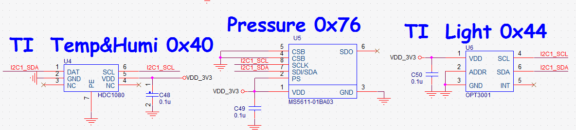

新底板已经修改好,增加了3个I2C的传感器,分别是温湿度传感器,高分辨率气压传感器,光照传感器,需要的朋友可先说明是否要贴上去,
PCB预览图,立创助手生成的,做的是黑色的

折腾了一天,1年前win10升级导致3D用不了,今天3D终于装上去了,但死活只能软件图形加速,用硬件一画就崩,慢点就慢点,不死就行了,终于边画边搜,前壳基本差不多了,要改也方便,总比CAD画3D图强太多了,见图

还有背面,螺丝固定PCB板,各接口和壳的匹配还是个大工程(对我来说),明天继续

想要源文件的同学等我画完工了会上传,拿去3D打印吧,这个有机会如果开模,壳子就便宜了
以前热熔的3D打印机打过2次,效果不行,就没用了,不知道光固化的效果如何,有用过此机的同学可告诉一声,如果实用倒可买台试试

sw,

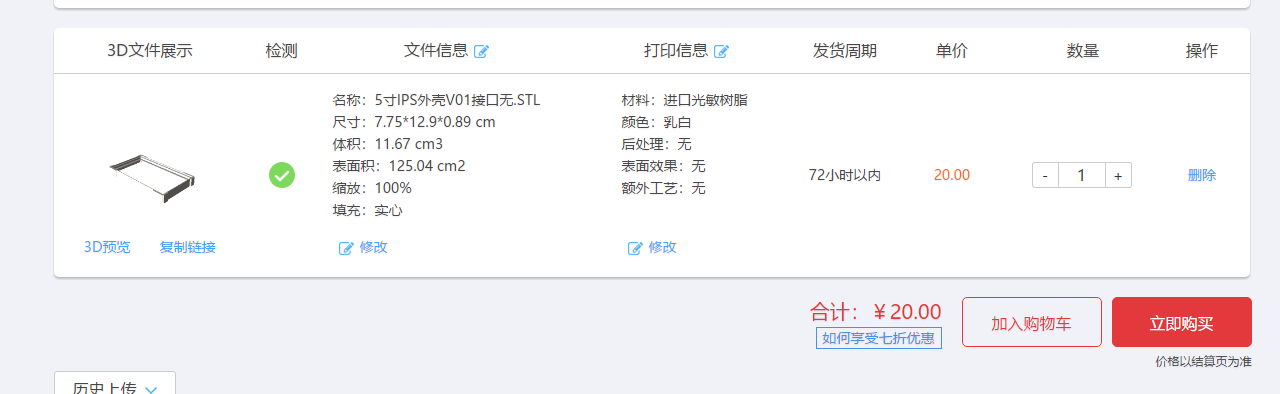

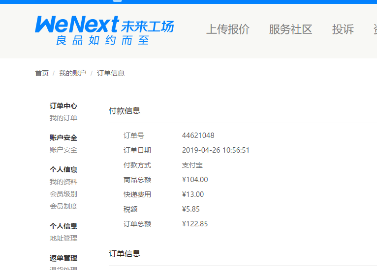

大家谁知道有什么在线3D打印的,又快价格又好的,这个前壳比较便宜,只要20,在魔猴网,但要3天,而且北京发货,又得1,2天
找了另一家,深圳的未来工厂,只要13元一个
最近编辑记录 zhenfanhei (2019-04-26 11:01:10)
楼主 #90 2019-04-26 11:24:54
已发帖子: 9,389
听说 未来工场不错 http://www.wenext.cn/
道听途说, 没有做过.
在线
#91 2019-04-26 11:30:19
zhenfanhei
注册时间: 2018-01-18
已发帖子: 301
积分: 231
改了单,16元一个,24小时发货的,加了3元一个,挺好的,我也是直接网上搜,第一页几个都上传了下,y

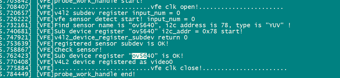

linux 3.4 的ov5640 DVP接口的已通,MIPI还没通,新底板到,外壳明天到,另外弄了5种不同的喷漆,到时候看看效果

6个外壳到了,定了5种喷漆,到了喷上看下效果如何,外壳还可以,不知道淘宝上的几千块的光固化机能打出这种程度的外壳,如果可以,倒基本能实用了

进展神速啊,喷漆效果如何,能不能印logo?

@晕哥, 喷漆还没到,定了5种颜色,呵呵,到时候每样喷一个看看,

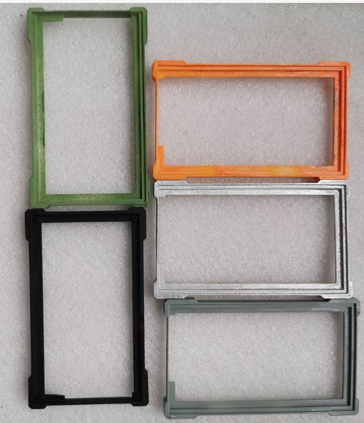

未来工厂喷漆,报价是一个68,果断自己买漆喷,不过说是喷了还要打磨,才能光亮
logo简单,做个丝印网即可

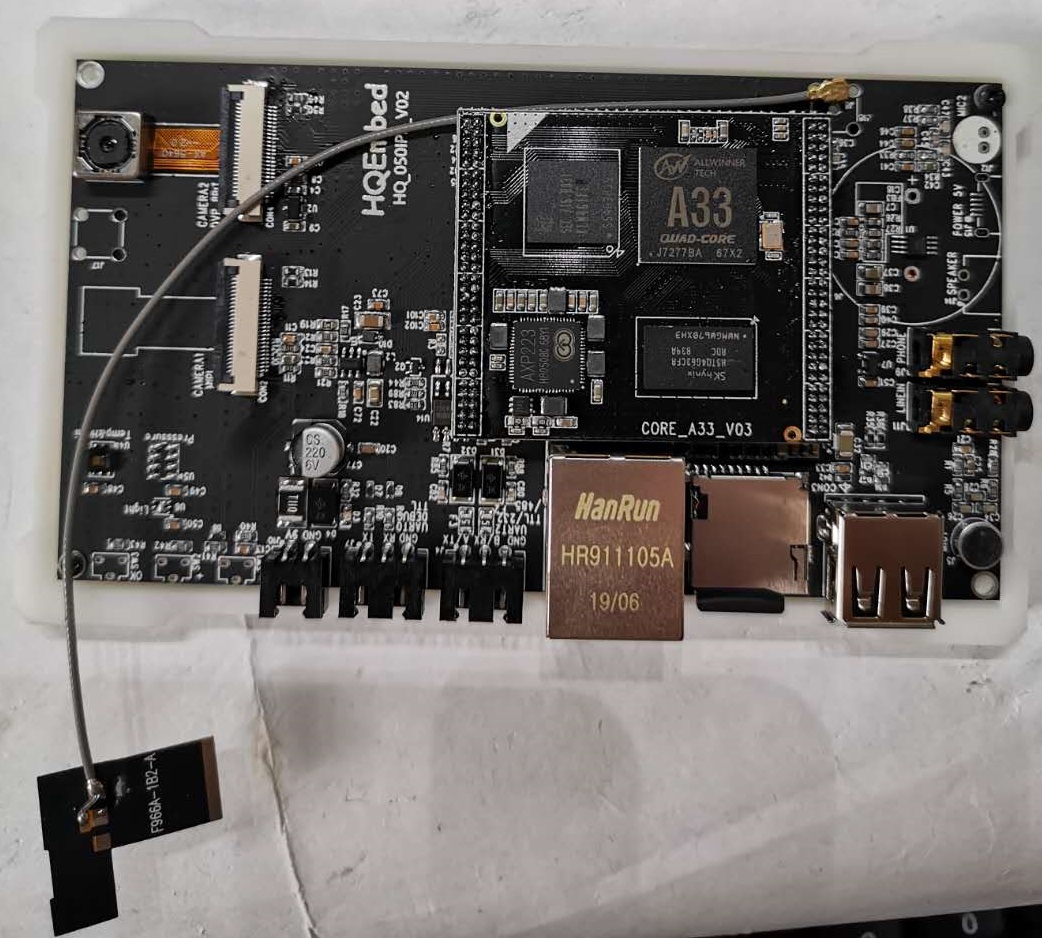

五一给A33做个5寸的底板出来,配上安卓/linux,带电池,也基本能做个手持了,现在主要是网卡太高了,摄像头又太矮,后壳不好做,

3.4上FB测试不成功,按照这个https://blog.csdn.net/TheDayIn_CSDN/article/details/86574031  把R16的cedarx跑上去,测播放也没报错,就是FB显示不出来,不知道啥情况,真是资料少啊

喷漆是个技术活,体验了一把

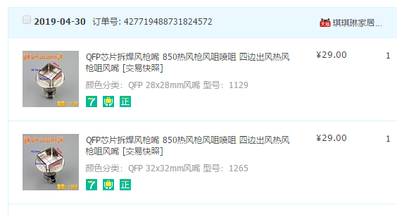

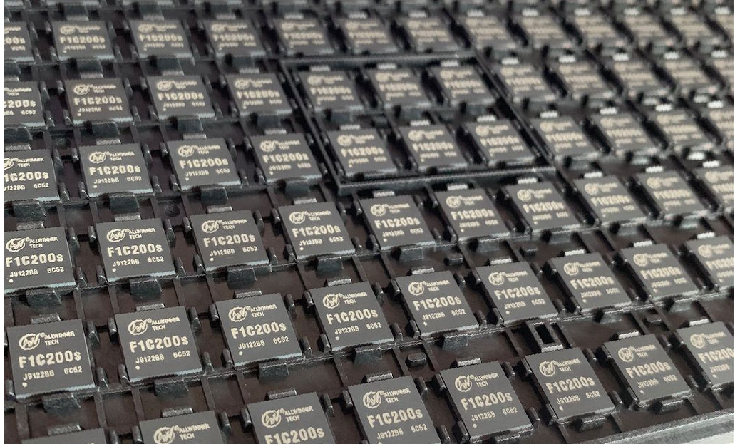

邮票孔拆焊风嘴不用定制,直接有现成的,刚好gk7102   S3两种核心板可用,到了试一下
https://whycan.cn/files/members/428/none.png
还有这种玩意, 真是涨见识了。。。

还好了,这种一直有,不过如果尺寸不匹配就得定制

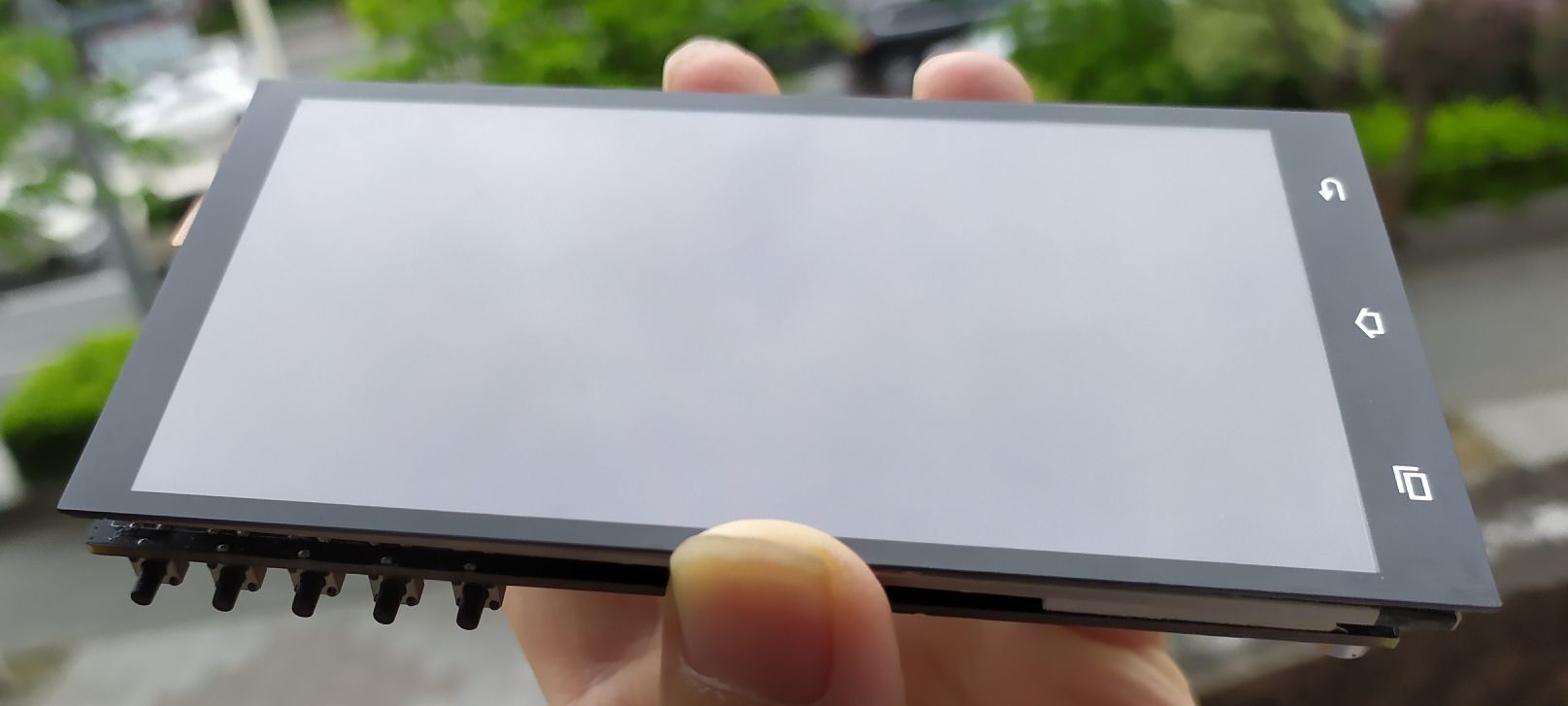

效果尚可吧
楼主 #118 2019-05-05 15:05:20
已发帖子: 9,389
这个效果很棒!有点像个手机了。

#120 2019-05-05 17:27:43
zhenfanhei
注册时间: 2018-01-18
已发帖子: 301
积分: 231
@cityf,过奖过奖,都只半桶水,主要做平台所以时间多点,要是天天对接客户写软件,早白了好多头发了
@晕哥, 国庆放假了,A33计划没搞出来,要不然后盖就能完全配合好了
最近编辑记录 zhenfanhei (2019-05-05 18:26:28)

#122 2019-05-09 11:13:07
zhenfanhei
注册时间: 2018-01-18
已发帖子: 301
积分: 231
@mokemars,大神客气,改的外壳已到,电容屏用孰泰测试板搞清楚了输出,X-y,  x , y 全要反一下就行了,周末准备好,到时候发一套你,发一套晕哥

昨天改了f1c100s的核心板,可放在现在5寸IPS的底板上,和S3的核心板兼容,已做板,f1c100s在搞起案子,到时候用起来

100颗 f1c100s   100颗f1c200s芯片到了晒晒,PCB在华强pcb做的,四层板,邮票孔嘉立创说不能做4边的,比较郁闷,华强贵了150块钱
https://whycan.cn/files/members/428/f1c200s.png
不错, 强势围观,  f1c200s 比 f1c100s  贵多少钱?

@smartcar,要贵个7块左右

@smartcar, 没有啊,f1c200s是16块多, v3s/s3是27块吧

为何有窗口了没视频显示数据呢
测试ov5640的 pixel-clk vsync hsync都已经输出到cpu了,
发现是一直挂在   VIDIOC_QUERYBUF  操作上,没有获得图像数据,点解呢,不过ov5640的pixel_clk输出频率比较高,60多MHz

@晕哥小弟,现在OV5640已经正常,不过速度很快,pixel_clk 有60多MHz,信号都已经到了csi了,就是没办法取得图像数据,
如果是怀疑DVP/MIPI的数据问题,我也订了OV2640和OV7670,到了再测试下

dl_andi ?  sdl的企鹅,200只,
#174 2019-07-11 18:01:52
avrman
注册时间: 2018-11-07
已发帖子: 20
zhenfanhei 说:
怎么调用这个DEMO啊。要自己编译么。
#175 2019-07-12 14:41:29
zhenfanhei
注册时间: 2018-01-18
已发帖子: 301
积分: 231
不用啊,sdl编译直接就用了,用buildroot解决你大部分烦恼
#176 2019-07-12 14:44:22
zhenfanhei
注册时间: 2018-01-18
已发帖子: 301
积分: 231
哦,说错了,是directfb的应该,毕竟df开头
不过那个不是重点,重点是能驱动大点的屏,还能跑得欢的片子就是好片子
最近编辑记录 zhenfanhei (2019-07-12 14:45:19)
楼主 #177 2019-07-12 14:58:42
已发帖子: 9,389
avrman 说:
zhenfanhei 说:
怎么调用这个DEMO啊。要自己编译么。
buildroot 里面开启 directfb 和 BR2_PACKAGE_DIRECTFB_EXAMPLES_ANDI
就应该可以了,
我没有测试, 你可以先试一试。

该板上是否可以访问I2S引脚?
最近编辑记录 jonsmirl (2019-09-17 02:47:21)
楼主 #181 2019-09-17 07:10:52
已发帖子: 9,389
在核心板上, I2S 引脚直接连 BCM43438 的 PCM 输出了, 没有引出.
至于新板有没有引出可以淘宝咨询一下店主, 量大可以定制.

你能不能把wifi从一块电路板上取下来为我做一个插头以便插入I2S? 为第二块板安装wifi。 你可以保留额外的淘宝钱。
我订购了两个套件的所有正确零件了吗? 这些工具包将前往美国波士顿。 如果我错过任何东西,很难订购更多的碎片。请测试以确保电路板正常工作。
没有人使用蓝牙芯片的音频I2S输出。 蓝牙音频使用Linux软件驱动程序解码,以允许不同的协议,如AptX。 最好将I2S运行到基板上的引脚,而不是将I2S连接到wifi芯片。 我需要I2S引脚来连接外部音频编解码器芯片。
我还建议下次使用Ampak wifi模块。 这将让你安装许多不同类型的WiFi。 使用RTL8723BS模块的成本非常低。
我不会说中文,我正在使用谷歌翻译
还有七个工具包的订单。 我不知道它是否已被放置。 其中一个套件也需要I2S访问。
最近编辑记录 jonsmirl (2019-09-17 07:53:20)

将两个麦克风留在原位是明智的。 Allwinner正在为R11准备近场软件,它们将使用它们进行语音控制。
也许您可以在核心板上安装可选的JST标头以进行I2S访问?
如果你能够以某种方式在一块板上轻松访问I2S,我将非常感激。 我是软件开发人员,我不熟练焊接BGA焊盘。 它不需要漂亮。
最近编辑记录 jonsmirl (2019-09-17 08:37:56)

@jonsmirl, ok,取一块核心模块上的wifi下来,引出pcm的4个引脚,对吧,这个操作比较精密,wifi BGA是0.4mm pitch, 我试试,若成功,用4pin  xh2.54 引出,怎样?
#188 2019-09-17 09:04:21
jonsmirl
注册时间: 2019-09-17
积分: 15
也许胶水4针2.54到板和焊接跳线到位?
将来,模块上似乎还有4针微型JST的空间。 角落看起来很空。

再仔细考虑下,尽量让常用的引出到核心模块周边引脚,少用的用个微型插座

如果您在不久的将来使用micro-JST制作新的核心板,我可以订购其中一个而不是修改这个。我可以等一个月的I2S连接器。 我还有其他需要先写的软件。
最近编辑记录 jonsmirl (2019-09-17 09:17:56)

S3是低成本系列,使用B2B连接器成本上划不来, 还是继续使用邮票孔方式来,PCM的4个引脚新板会引到原来模拟音频的Line In/Line Out那儿

它不适用于在S3和BCM芯片旁边的核心上安装micro-JST? 不要改变底板

像这样的4P连接器是否适合核心上的S3和BCM芯片?
https://whycan.cn/files/members/428/S3_V018LVDS1024x768_20190419-1227.jpg
https://whycan.cn/files/members/428/S3_V019_7LVDS1024x768.jpg
您好大神,想请教您如何点亮lvds显示屏的,能否贴下您的dts文件,在uboot和kernel里都做了哪些更改,我手里有一块10.1寸lvds的显示屏,用的是全志A64的芯片,至今都没有点亮,很是苦恼,所以想借鉴您点亮lvds显示屏的经验,非常感谢,非常感谢,非常感谢。

@Yong, A64? 只跑过几次,不熟悉, A33倒是可以,那时候用的fex,照着配就行的
S3只要uboot的config文件里面指明就行,dts里面de panel配不配都没影响
