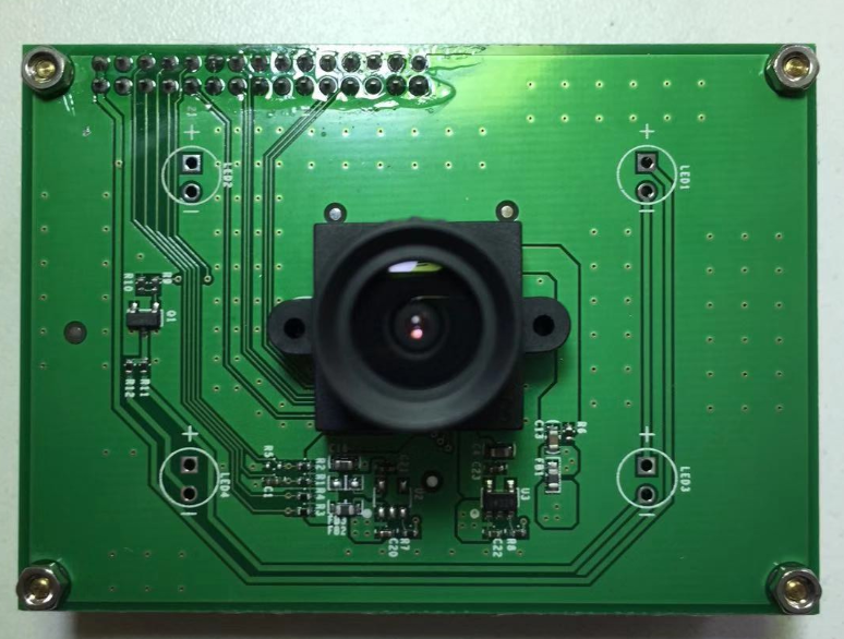

本站网友 @rainbow-pi 出品的高颜值开源 V3s 开发板 --- 彩虹派
购买链接: https://item.taobao.com/item.htm?id=581434177978
源码地址: https://github.com/rainbow-pi/rainbow-pi-sdk
技术支持QQ群: 517453247
淘宝: https://mvdevice.taobao.com
核心板原理图: RainbowPi-V3S.pdf
摄像头原理图: RainbowPi-OV2710.pdf
显示屏原理图: RainbowPi-LCD.pdf

看起来挺不错, 这个是spi nand 还是spi nor ?

看起来主打机器视觉,不错,收藏!

比较适合用来做机器视觉。

SPI NAND FLASH, 128MB

这个能跑机器视觉?有demo么。。
