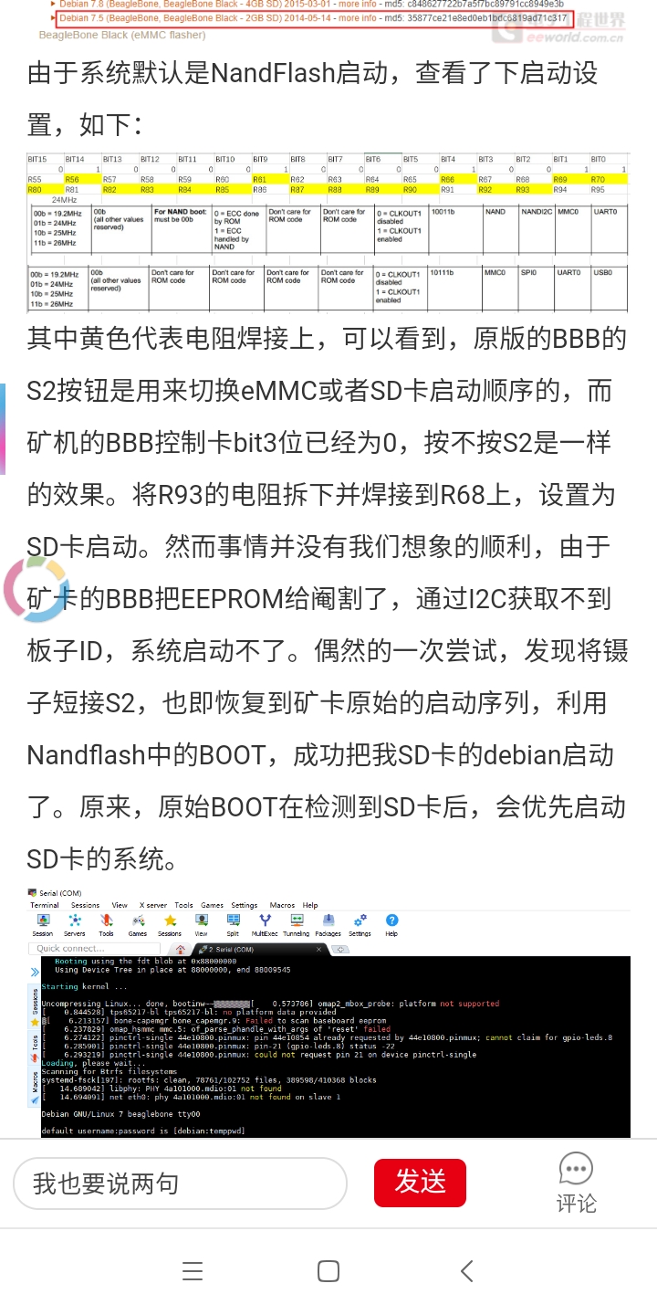

25元的矿渣BeagleBone Black_NAND版AM335x
前几天找了一下这款BeagleBone Black开发板,找着找着找到这玩意,买了2块回来,一块70元(带电源、原理图、补焊了USB),一块25元(缺usb外围原件)
CPU:AM3352
内存:256M
ROM: 256M NAND
百兆网口
跟中国版BeagleBone Black有什么区别?
1、阉割HDMI,保留RGB;
2、eMMC改为NAND,GPMC挂着NAND,GPMC挂并口设备爽啊!
我的用处:GPMC接口挂NAND和2片CH438 8串口芯片,一共16串口。
目标:
刷回原来的uboot以及内核,官方的SDK
挂上2片ch438,实现外挂16串口。

BB1
BB2
TTL启动信息,启动内核后,省略了。
