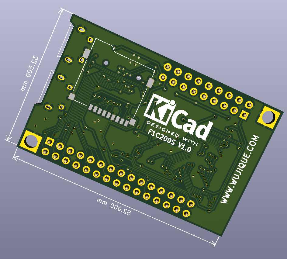

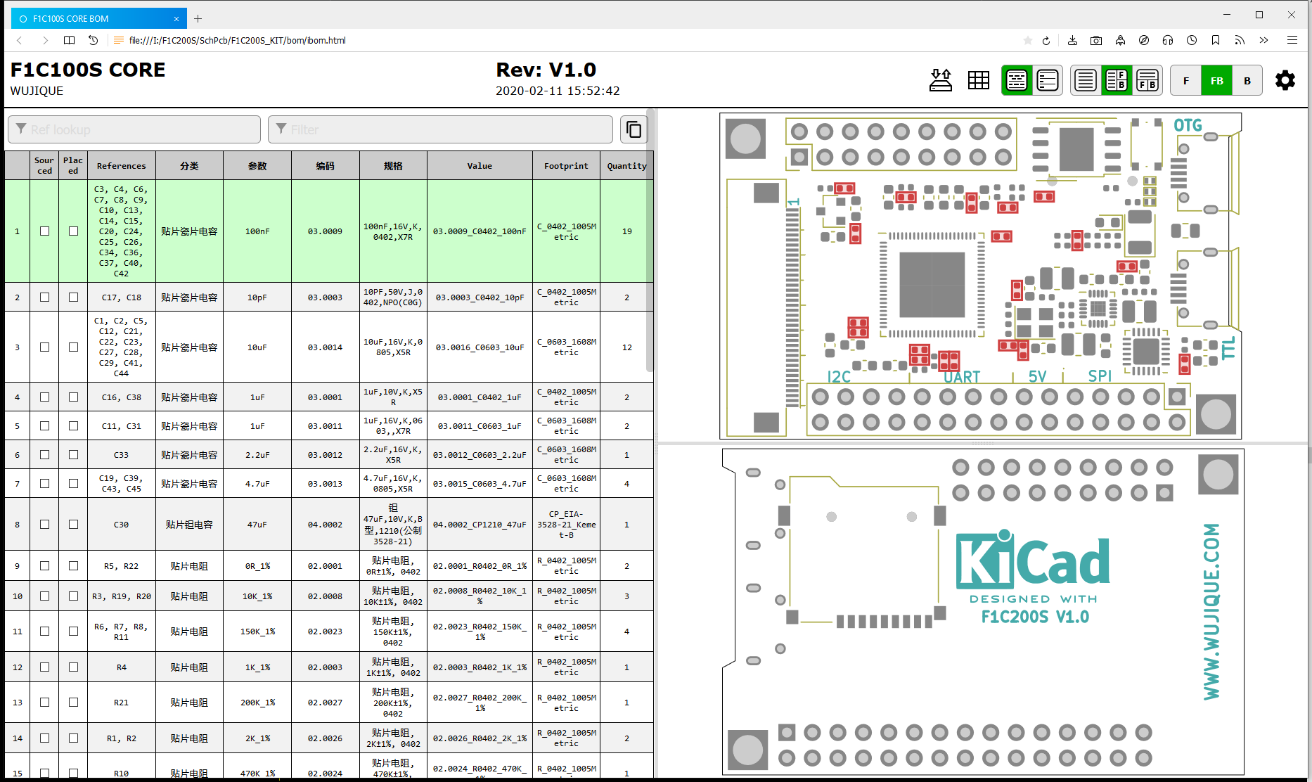

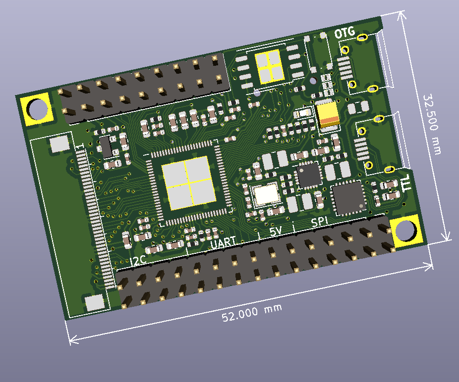

跟风画了个F1C200S的小板 【开源PCB】
假期这么长,闲。
顺便试下KiCAD,之前用Orcad+pads。
画完这个板子,感觉可以转Kicad。
开源,后续不会有版权问题。用起来感觉很轻,原理图PCB,3D等各种功能,风格很LINUX。
支持python扩展。器件库很方便,可以定义自己的料号等字段。
以前用Orcad还要配合一个数据库。

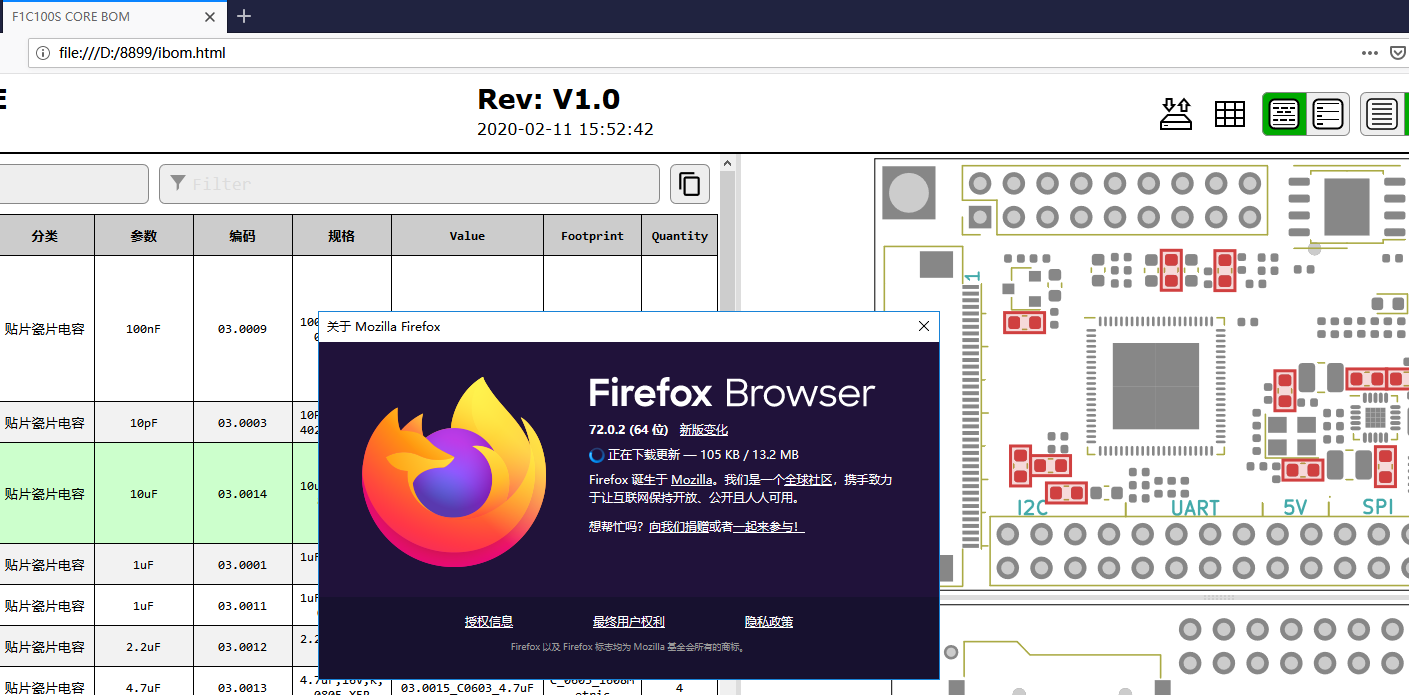

用插件生成的BOM,html格式,动态,非常方便焊接
做这个板子的另外一个原因是之前做单片机较多,买的屏幕都是带触摸和背光的。
而且,很多屏幕的接口也不是标准的40PIN,比如好矩润的4.0 IPS屏幕。
这个板子的接口用正点原子的RGB屏幕线序。
画好了,没地方打板开钢网,所以其实还没验证。
原理图和PCB都放在GitHub了,有需要的就去下。
https://github.com/wujique/F1C200S_HDK
专业单片机,画板业余,多多指点。

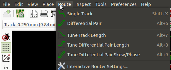

KiCAD等长蛇形好操作吗?
现在觉得KiCAD不太好走线,可能是不习惯或者哪里没配置好。
有个H750的板子刚刚画完,容易的话,改KiCAD。

这个BOM真好,很适合手焊。手焊一堆阻容的时候,一次拿出若干个同样的,点一下BOM列表,照着右边的高亮去找就行。

不过,芯片下面最好开个孔,方便从背面漏锡,不然底下焊盘不好焊接啊。
#16 2020-02-13 09:42:07

mango wrote:
请教楼主这个BOM是什么插件生成的?
InteractiveHtmlBom

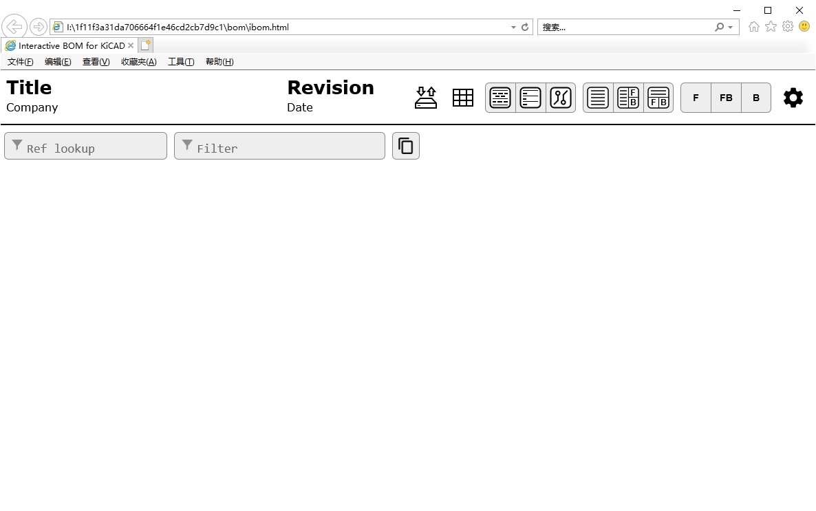

#19 2020-02-13 20:46:34
netwp
注册时间: 2018-08-19
已发帖子: 31
Re: 跟风画了个F1C200S的小板 【开源PCB】
为什么我打开bom.html是空的,浏览器是firefox
#20 2020-02-13 20:58:14

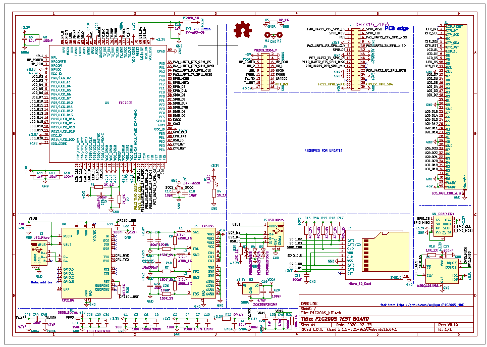

飞翔工控
注册时间: 2019-11-21
已发帖子: 95
积分: 93.5
/files/members/1081/none.jpg

wujique wrote:
KiCAD等长蛇形好操作吗?
抬头看一下菜单就有,第五个点进去。确实没有AD画的漂亮,但是作为后端工程师,我坚持并继续KiCAD了
接焊盘那些线,,不整一下那些锐角吗。。
#26 2020-02-16 12:31:03
everlink
注册时间: 2020-02-16
已发帖子: 93
积分: 93
SCH和PCB的DRC都还清一下吧。。
如果验证过就更好了。。。打算fork

嗯。。还有如果加上 .gitignore 就更好了。。
比如这个
https://github.com/github/gitignore/blob/master/KiCad.gitignore
我就不PR你了

#29 2020-02-17 10:28:07
everlink
注册时间: 2020-02-16
已发帖子: 93
积分: 93
wujique wrote:
第1次用 Kicad,各文件功能还不是很清楚。
拉线也不是很熟悉,没画好,见笑了。
DRC有看。剩下的应该没啥影响。
已经打板验证,JLC钢网没开工,所以还没贴。
第一次用KiCAD能画这么好,佩服。
主要是fork了你的零件库。所以等你验证 big_smile
就这几个零件,,还要钢网吗
最近编辑记录 everlink (2020-02-17 10:28:34)

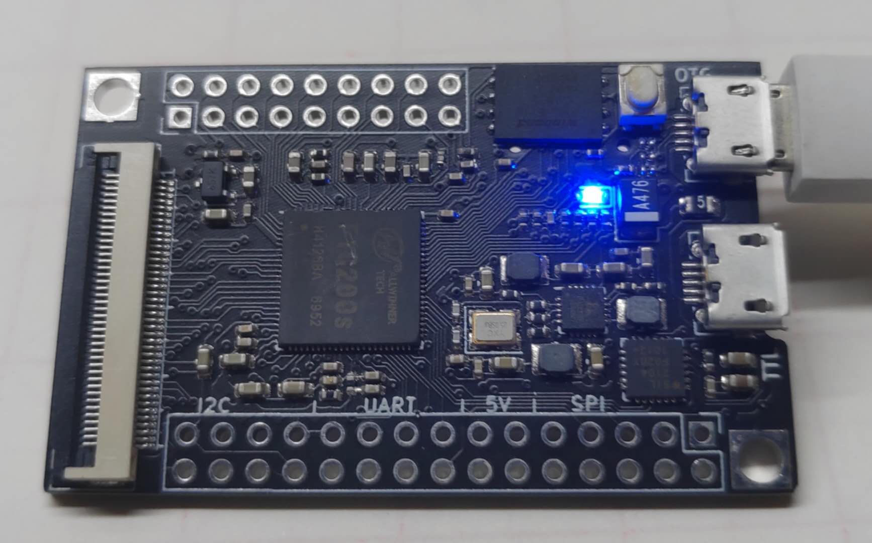

楼主 #34 2020-02-19 23:59:23
wujique
注册时间: 2018-10-30
已发帖子: 179
积分: 173
连夜贴了两片,悲催的发现家里没有16M的Flash,弄了个8M的上去。
用DKTOOL测试,能发现芯片,检测不到FLASH。
明天有空再测试。

积分: 93
将楼主的原理图整到一页里面

gui401 wrote:
焊工不错啊,fpc座子最难焊了
哈哈,就是因为焊工不行,所以,是开钢网手贴的。

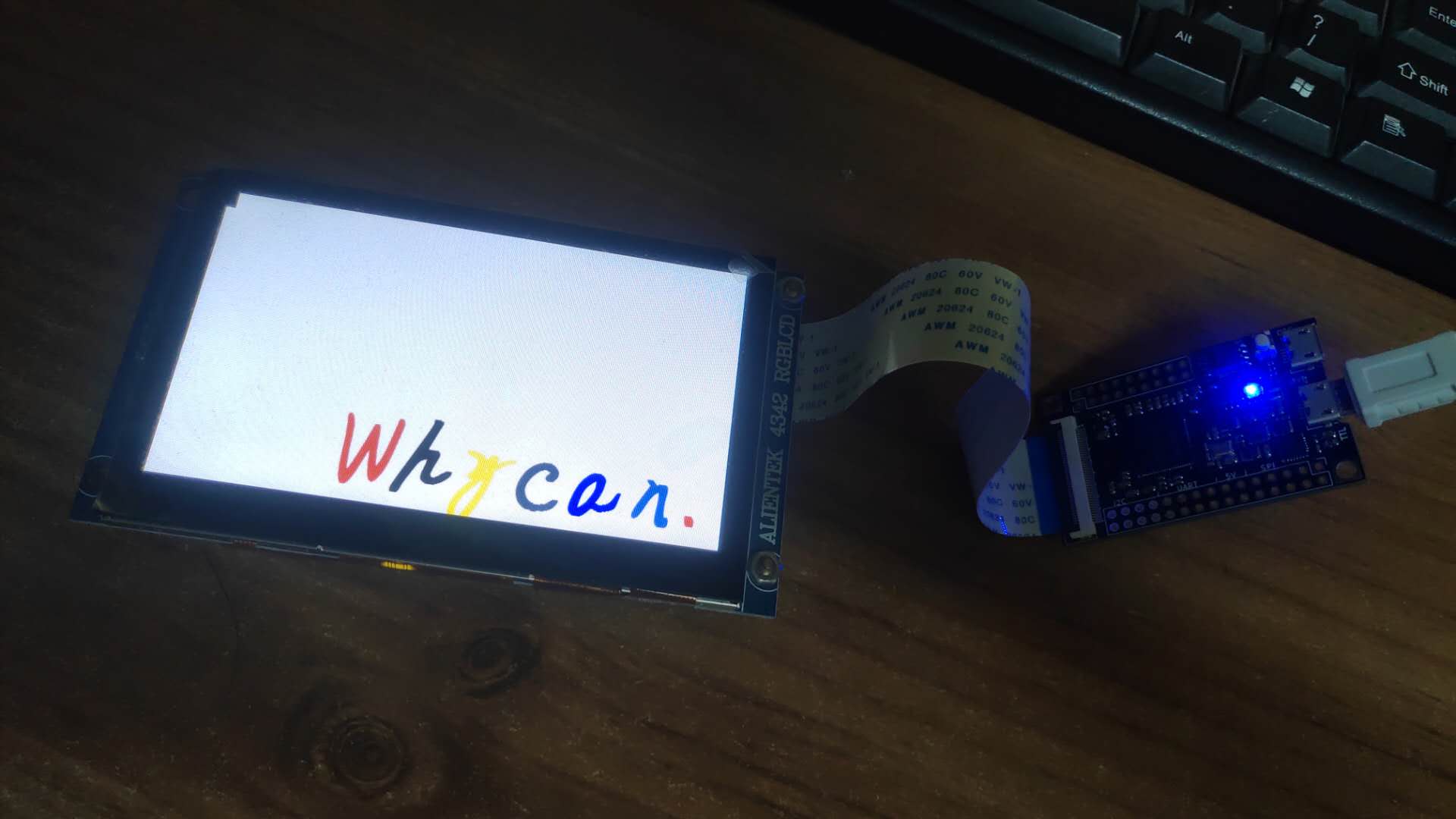

USB能下载固件,SPI FLASH能启动,LCD能亮,TTL能进控制台
TV输出没验证,外扩接口没验证,触摸屏没验证,
SD卡马上验证
楼主 #44 2020-02-25 21:04:28
wujique
注册时间: 2018-10-30
已发帖子: 179
积分: 173
SD卡能启动
有没有能直接测试触摸屏的固件?
TF卡的封装固定脚位置不太对,不过不影响焊接。
共享的库已经更新
F1C200S板子就不改了。。。。

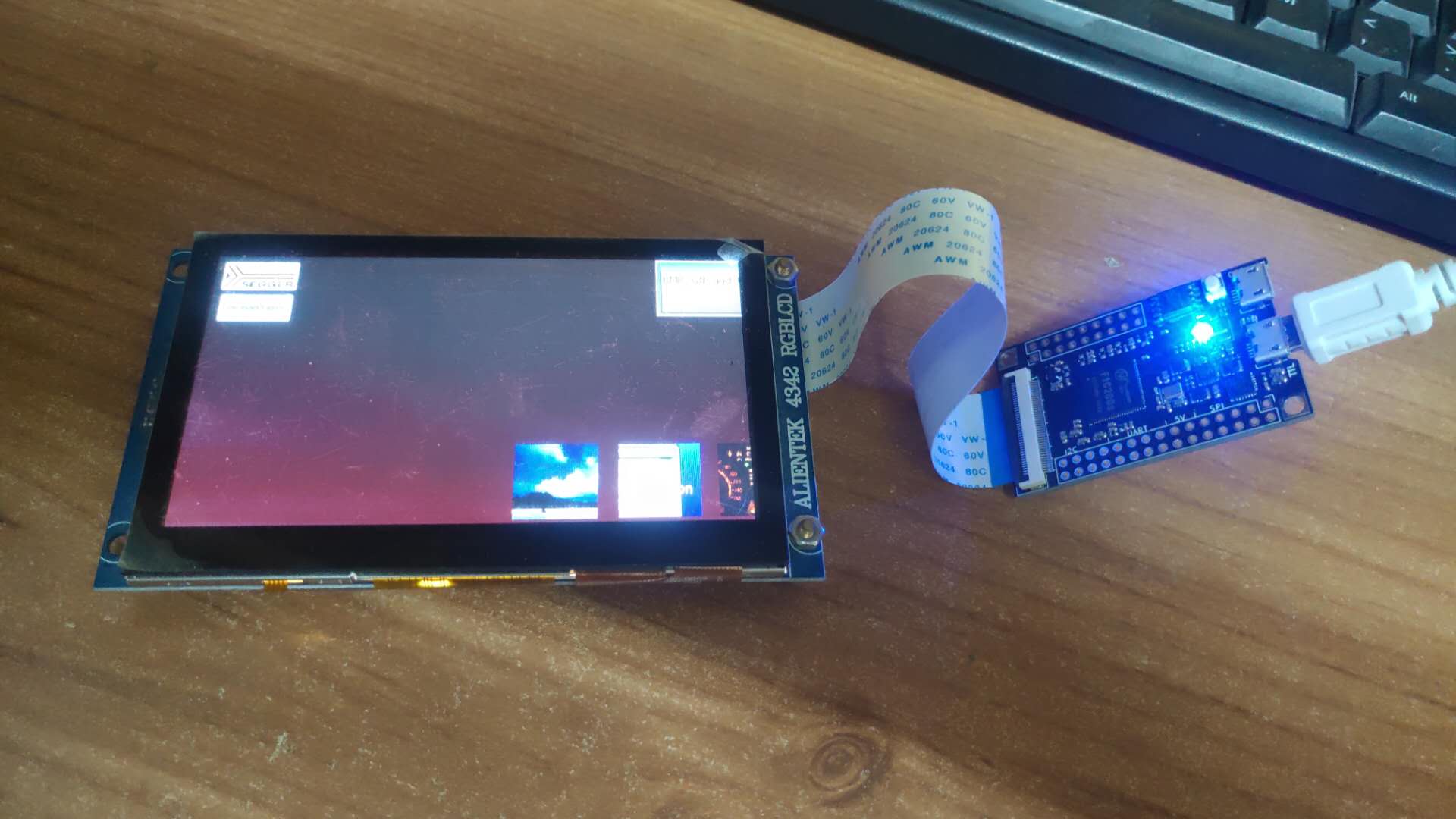

楼主 #47 2020-02-29 08:44:18
wujique
注册时间: 2018-10-30
已发帖子: 179
积分: 173
https://whycan.cn/t_2688.html
用了这里分享的固件,能驱动触摸屏,但是因为我屏幕尺寸跟固件不一样,界面不全。
触摸有反应,能驱动。
电容屏 GT9148
