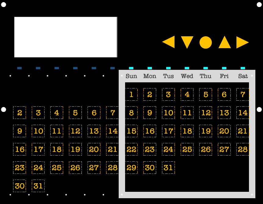

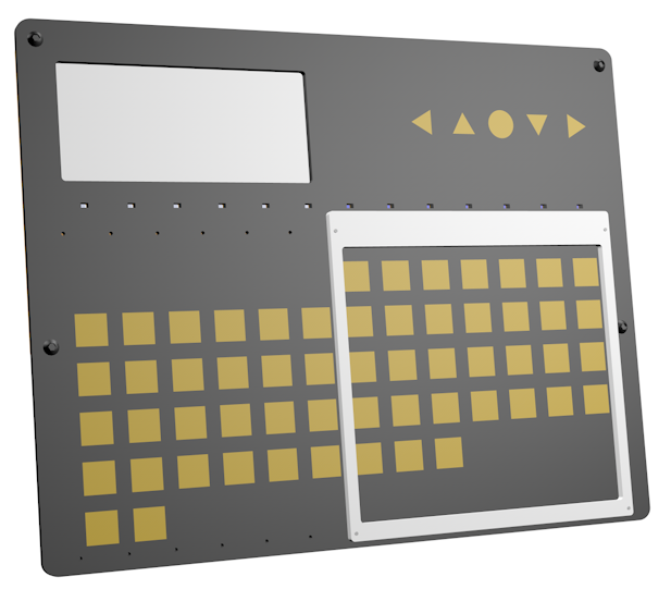

最近在搞一个电路板台历,初版已做成,在倒弄第二版。希望晕哥和挖坑网的朋友多多提提建议!
初版:
calendar-v1-1
calendar-v1-2
正在准备的第二版:
calendar-v2-1
calendar-v2-1
calendar-v2-1
正面主要就是一个整块PCB,电容触摸按键,第二版加了一排LED指示灯,墨水屏用WIFI联网更新一些纪念日备忘什么的。

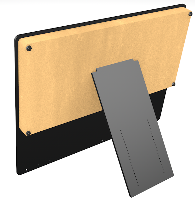

背面加了个木制后壳,支架也是PCB材料,上面预留了40pin2.54的插孔,引出了一些常用的IO,比如SPI、i2c、pwm什么的,方便后期自己DIY一些扩展。
欢迎大家给予一些建议,外观也好,功能也可以 ,感谢

个人觉得:小屏幕可以加上时间显示,以及天气预报台等。盲猜用的是esp系列驱动的,这些都有开源的代码的。
如果是ESP32的话还可以加上手机蓝牙操控(wifi操控也行),有更多的交互,比如你说的备忘。
另外,我好奇那个框框也是自动移动的吗?如果是的话,就更酷了。
我也在用2.9寸及类似大小的墨水屏做一些制作。做好了我也发上来。
想过让它自己移动,只是不知怎样不算突兀,最终还是决定手动。

真漂亮,这是用什么软件渲染的效果?

泡在妞里的Feel wrote:
真漂亮,这是用什么软件渲染的效果?
C4D做的

文字做成阻焊开窗,沉金板,黑金配色更酷了。

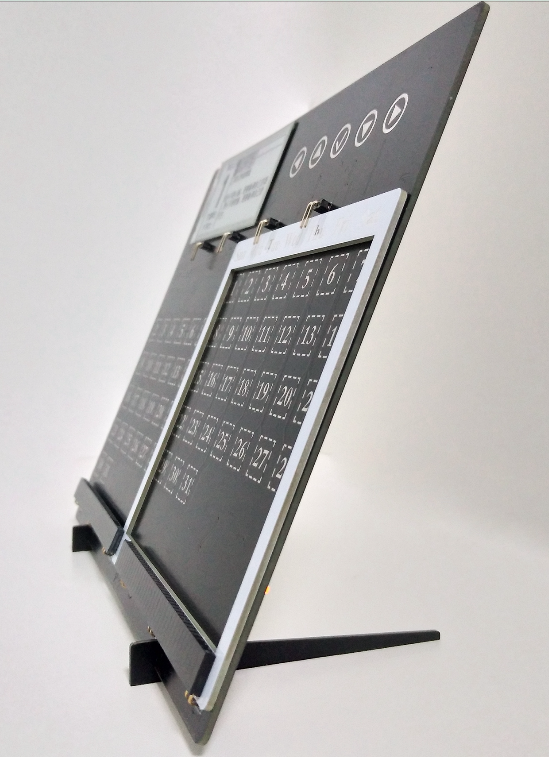

精彩! 请问楼主有没有实物图?

现在的文字确实是阻焊开窗。原本考虑是沉金,不过这个是验证板,就没做。最终是沉金的效果。

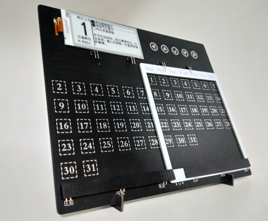

黄粱梦 wrote:
精彩! 请问楼主有没有实物图?
前两张是第一版的实物图。后边的是第二版,正在进行中

有梦的地方 wrote:
非常酷! 请问一楼实物图里面的文字是不能点击,也不能显示的对吧?
除了白色的月份框不能点击,所有上锡了的银色数字和方向键都是触摸按键,可以点击,左上角的墨水屏也可以显示对应的日期和操作。
不过墨水屏没有触摸屏,不能点

用了好几个合泰的触摸芯片 bs8xx系列的
