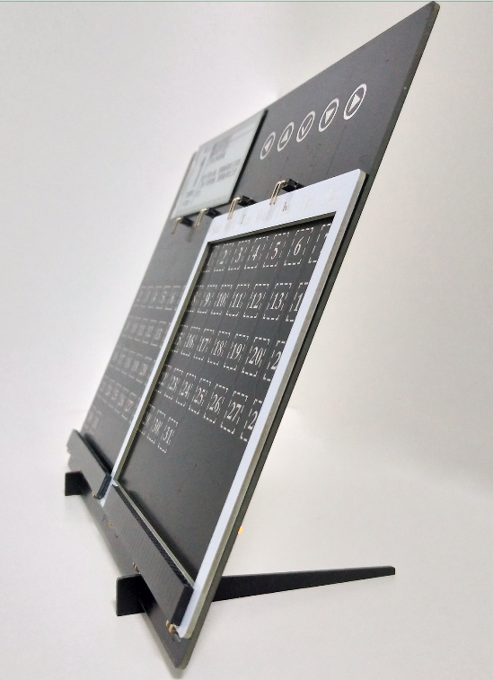

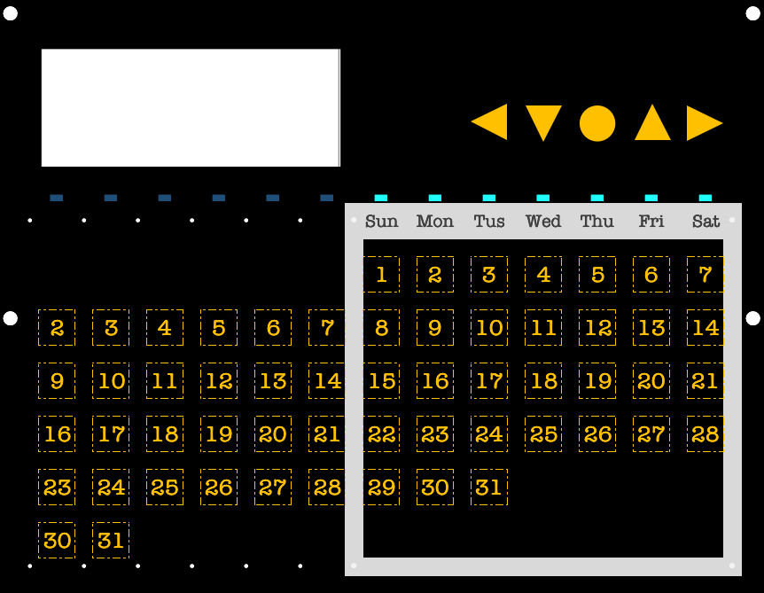

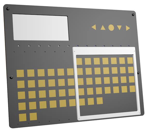

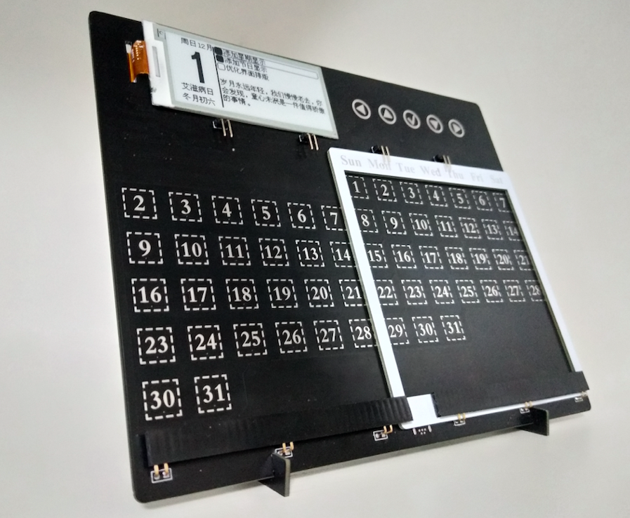

最近在搞一个电路板台历,初版已做成,在倒弄第二版。希望晕哥和挖坑网的朋友多多提提建议!
初版:
calendar-v1-1
calendar-v1-2

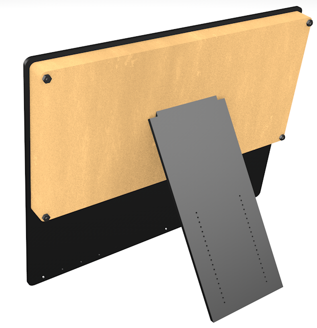

正在准备的第二版:
calendar-v2-1
calendar-v2-1
calendar-v2-1
正面主要就是一个整块PCB,电容触摸按键,第二版加了一排LED指示灯,墨水屏用WIFI联网更新一些纪念日备忘什么的。
背面加了个木制后壳,支架也是PCB材料,上面预留了40pin2.54的插孔,引出了一些常用的IO,比如SPI、i2c、pwm什么的,方便后期自己DIY一些扩展。
欢迎大家给予一些建议,外观也好,功能也可以 ,感谢

楼主 #5 2020-04-10 11:33:26
illusion
注册时间: 2018-05-09
已发帖子: 81
积分: 368
Re: PCB台历
执念执战 说:
另外,我好奇那个框框也是自动移动的吗?如果是的话,就更酷了。
想过让它自己移动,只是不知怎样不算突兀,最终还是决定手动。
期待你的作品!

#9 2020-04-10 18:21:16
Quotation
注册时间: 2018-10-04
已发帖子: 298
积分: 261.5
Re: PCB台历
酷。
文字做成阻焊开窗,沉金板,黑金配色更酷了。

Quotation 说:
酷。
现在的文字确实是阻焊开窗。原本考虑是沉金,不过这个是验证板,就没做。最终是沉金的效果。

黄粱梦 说:
精彩! 请问楼主有没有实物图?
前两张是第一版的实物图。后边的是第二版,正在进行中

illusion 说:
非常酷! 请问一楼实物图里面的文字是不能点击,也不能显示的对吧?
#14 2020-04-11 08:27:35
路人甲
注册时间: 2017-09-07
已发帖子: 202
积分: 199.5
Re: PCB台历
楼主的创意比老外那个名片更棒!
我们中国人不差想象力 *_*
楼主 #15 2020-04-11 08:36:22
illusion
注册时间: 2018-05-09
已发帖子: 81
积分: 368
Re: PCB台历
有梦的地方 说:
除了白色的月份框不能点击,所有上锡了的银色数字和方向键都是触摸按键,可以点击,左上角的墨水屏也可以显示对应的日期和操作。
不过墨水屏没有触摸屏,不能点

楼主 #19 2020-04-11 11:02:50
illusion
注册时间: 2018-05-09
已发帖子: 81
积分: 368
Re: PCB台历
用了好几个合泰的触摸芯片 bs8xx系列的
