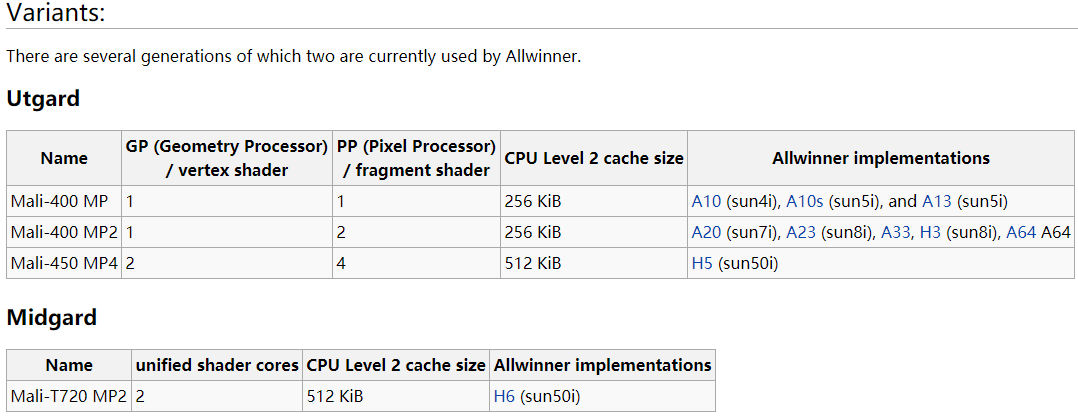

本站一位网友用 linux 5.2-rc6 驱动 A20的mali 400,
dts 如上配置
驱动这两项要选中:
Devices Drivers->Graphics support->ARM devices->ARM Mali Display processor
Devices Drivers->Graphics support->LIMA (DRM support for ARM Mali 400/450 GPU)

这个我倒是有些测试,目前QT5支持并不完美,目前发现QML的烟雾效果显示不出来,其他的我没有细测。
然后在ARCHLINUX上的至此目前最完美,debian11问题还不少,主要mesa驱动必须要最新的才行,不如gl也是失效的,
Xorg加速下鼠标分层显示会有闪所找不到原因,还有就算高分辨率1080p下渲染非常非常慢,也不知道怎么优化,GTK会偶尔
出现花屏,感觉和alpha有关。目前测试了awsome和openbox都不行,只能说这阶段只能叫基本可用了,常规渲染感觉依然靠的
CPU渲染的。
wayland的驱动下,好了很多,可惜wayland还有点早,没什么应用支持。

来给大家带来点好消息,经过测试发现最新的主线驱动修复啦不少问题,我觉得已经到了可以使用的状态啦,使用基本没遇到明显缺陷。
我这个跑得是A64,大家可以试试其他的。
  1. gtk的花屏问题,再也没发现啦
  2. 1080p下的卡顿问题也解决的啦
  3. alpha通道叠加也正常啦
  4. 渲染CPU还是消耗过大,但是比上一版本下降一大堆
  5. 电路还有点问题,不知道QT的烟雾效果修复没有
