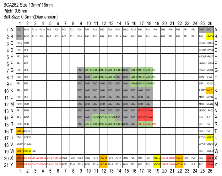

双层板的四核神器?X3(A33内置DRAM版本)
X3 pin defination.pdf
大家有整理好的A33资源也可以分享到这里

楼主 #11 2019-11-13 14:53:56
Re: 双层板的四核神器?X3(A33内置DRAM版本)
junyee wrote:
厂家为什么不索性做成 QFN /QFP呢,,像 A13..
256MB RAM很尴尬..
算了下,这个芯片全pin出来大概要220个,常规QFN和QFP都搞不定。

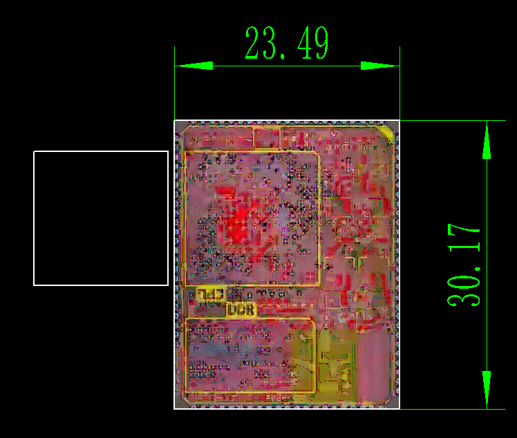

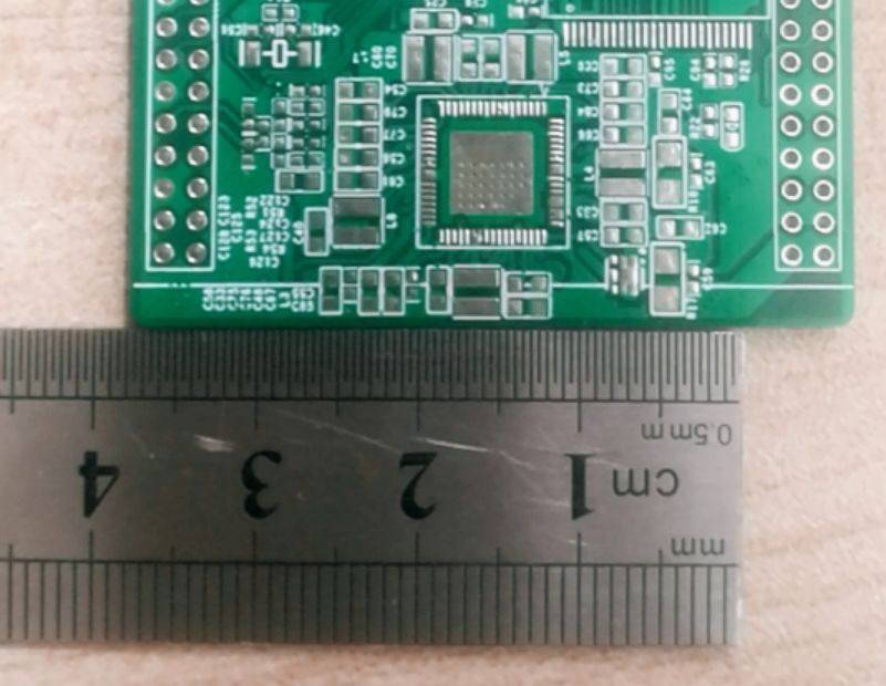

大家来一起看看X3怎么布线可以画的很小呢?
看这是稚晖大佬的H3核心板,真的是太小了,24*30。
x3需要的电源太多了,你看,这是A33的电源坨。
要是X3也想达到24*30的大小,并使用双层板或4层板。该怎么办
楼主 #37 2020-03-23 08:35:43

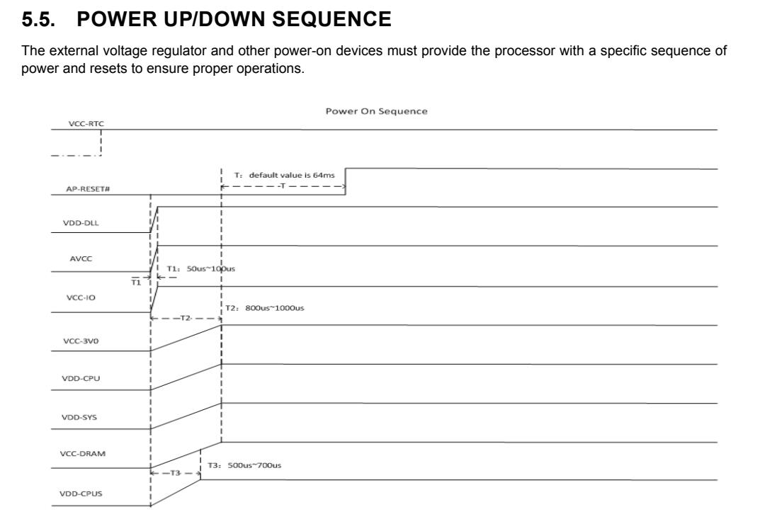

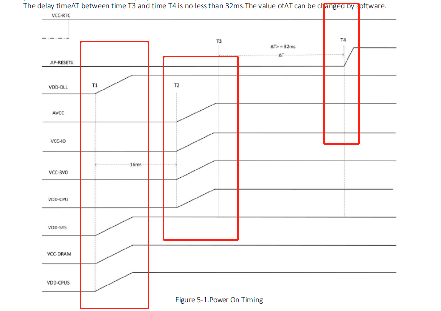

时序 :
#38 2020-03-23 09:01:25
时序还是比较简单的,并不是很多组。
只需要两组错开就好啦
楼主 #39 2020-03-23 09:26:35
迪卡 wrote:
时序还是比较简单的,并不是很多组。
只需要两组错开就好啦
麻烦的是要达到时间窗要求
如果不满足会不会启动失败?普通RC做时序很容易受噪声影响。
#40 2020-03-23 16:43:19
weiyongwill
注册时间: 2019-08-08
已发帖子: 65
积分: 28.5
mango wrote:
麻烦的是要达到时间窗要求
搞个几毛钱的6脚单片机控制?
#41 2020-03-23 18:19:25
wwng
注册时间: 2020-03-18
已发帖子: 48
积分: 28
mango wrote:
麻烦的是要达到时间窗要求
模仿笔记本搞一个点火回路嘛 第一个DC-DC芯片的PG是第二个DC-DC芯片的EN。
楼主 #42 2020-03-24 08:07:15
一般时序规定最短间隔,但这个x3同时还规定了最长间隔。点火回路或许不可靠。
A33 == R16,淘宝搜了下,但凡是这个片子都带电源坨!
最近编辑记录 mango (2020-03-24 08:10:36)
#43 2020-03-24 08:28:41
故意这么设计,然后你必须用他家的AXP芯片,而且AXP芯片还是配套的,单独买需要定制电压,我猜是

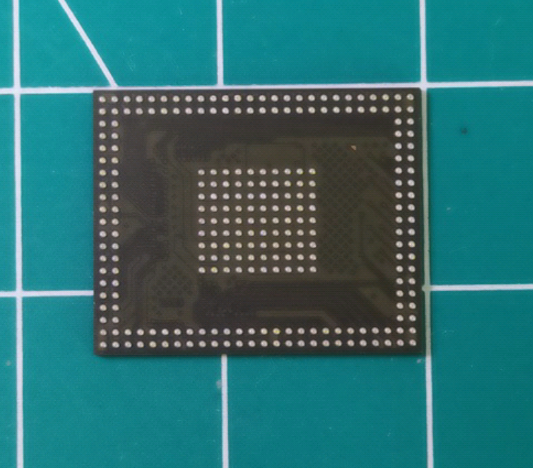

这几天拍的X3芯片,预计本周日可以发走。

迪卡 wrote:
电源超级烦的
我用2层试着走了下,基本上整个芯片都被电源包起来了。。。
你这个尺寸太小了,感觉不太可能实现啊
/files/members/1228/17c37dfe7d3ba8.png
/files/members/1228/-339e2addada29821.png
/files/members/1228/4da9cddc632fbeaf.jpg

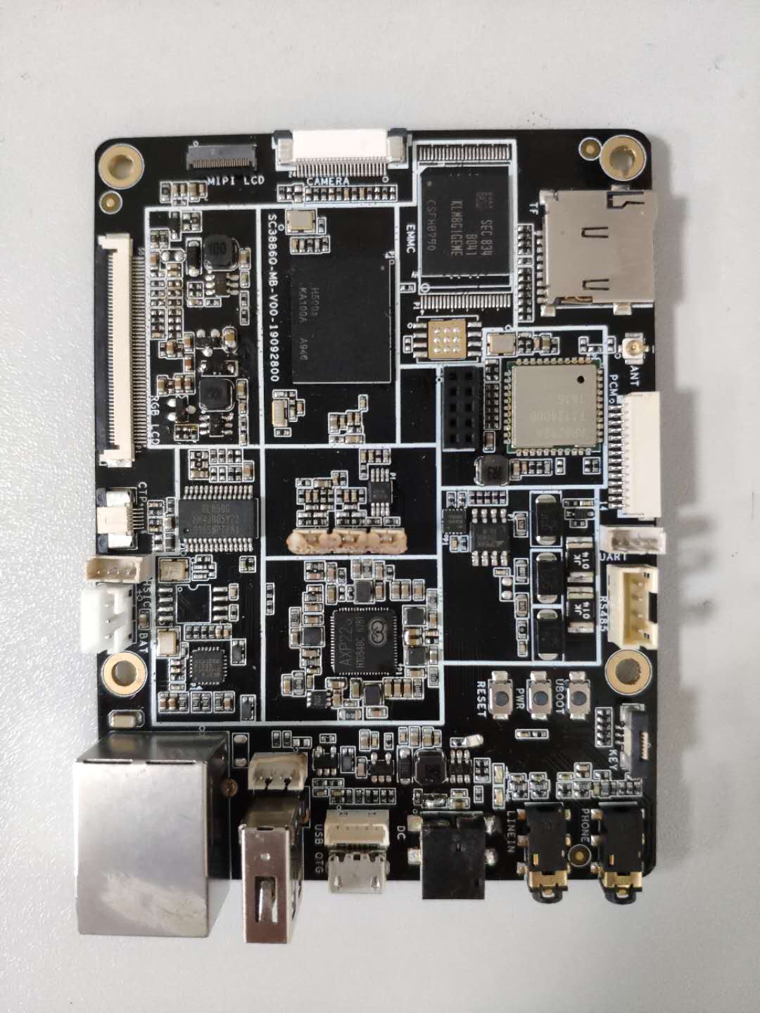

我们的X3开发板
sochip索智科技-全志代理商方案商 wrote:
我们的X3开发板
/files/members/3499/X3%20evb.jpg
AXP223需要定制电压么 还是随便买一个就行

已发帖子: 61
积分: 61
不需要,通用的
请问,左下角那个是什么接口?

Jmhh247 wrote:
请问,左下角那个是什么接口?
DSI

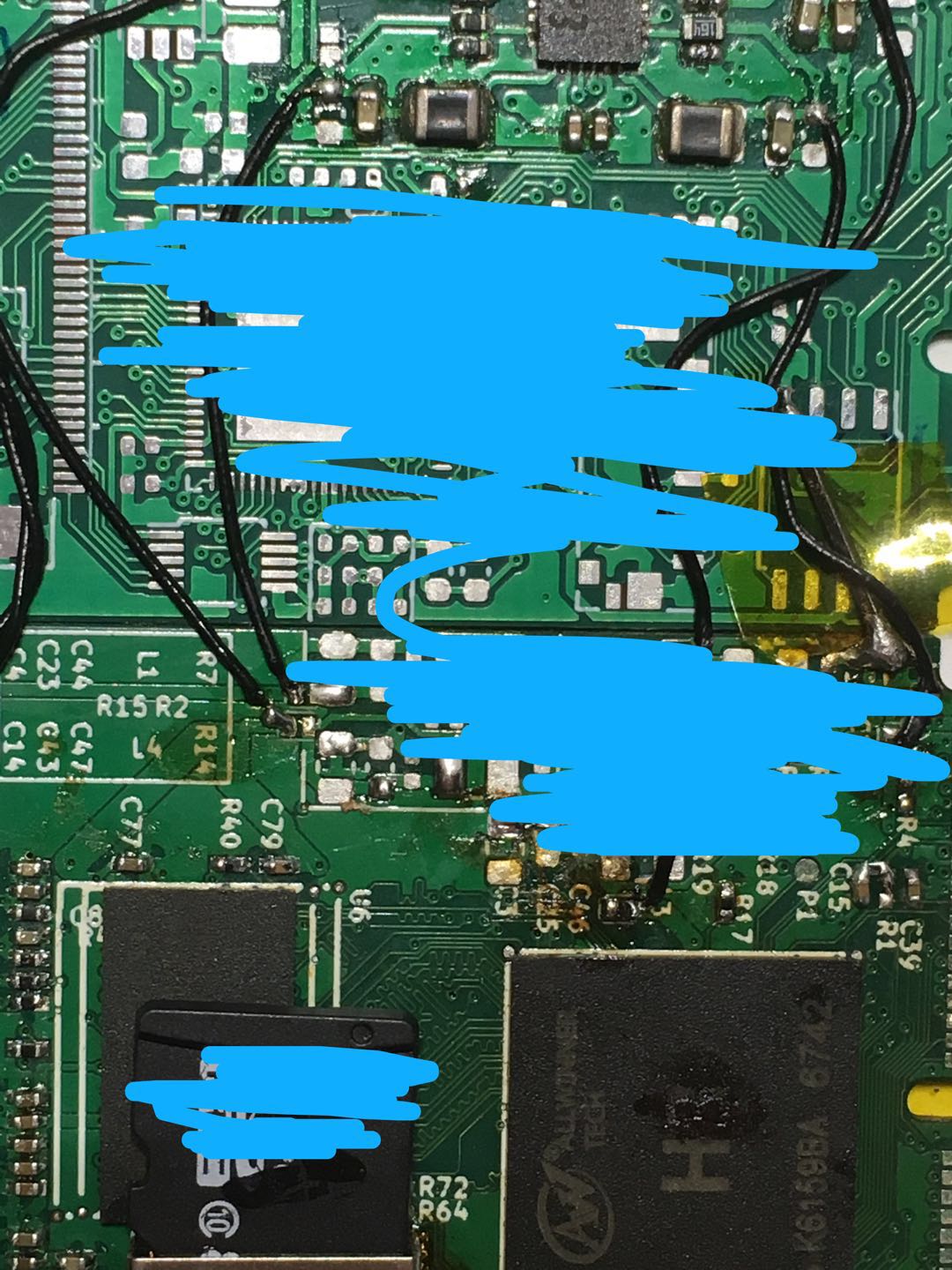

#80 2020-04-02 20:20:25
everlink
注册时间: 2020-02-16
已发帖子: 93
积分: 93
mango wrote:
EA3059.pdf
CPU,SYS: 1.1V
DRAM: 1.5V
IO,PLL,USB,RTC,DSI:3.3V
DLL:2.5V
AVCC: 3.0V (LDO)
碰巧有用这个片子,飞线试了一下推H3。能跑起来,但感觉余量不够。或者专门画一块板子试一下。
可能SY8113B(等) + EA3036 也可以考虑
我们的X3开发板
Where can buy this board ?
在哪里可以买到这个板子?

#95 2020-05-23 09:11:52
sochip索智科技-全志代理商方案商
注册时间: 2020-03-25
已发帖子: 61
积分: 61
如下是我们开发板的地址,另外小智也有出一款X3的开发板。
https://item.taobao.com/item.htm?spm=a1z10.1-c-s.w4004-22505420689.2.40457dc8vLPGR6&id=615730182145
在哪里可以买到这个板子?

#98 2020-05-23 09:24:51
sochip索智科技-全志代理商方案商
注册时间: 2020-03-25
已发帖子: 61
积分: 61
这是详细的接口图,请查阅。
/files/members/3499/X3 evb p.jpg
Jmhh247 wrote:
请问,左下角那个是什么接口?
最近编辑记录 sochip索智科技-全志代理商方案商 (2020-05-23 09:31:40)
