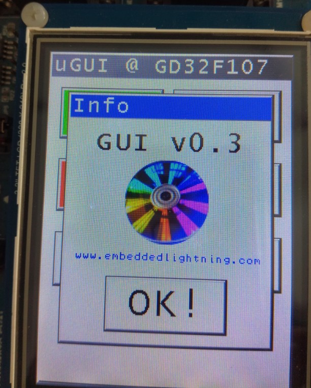

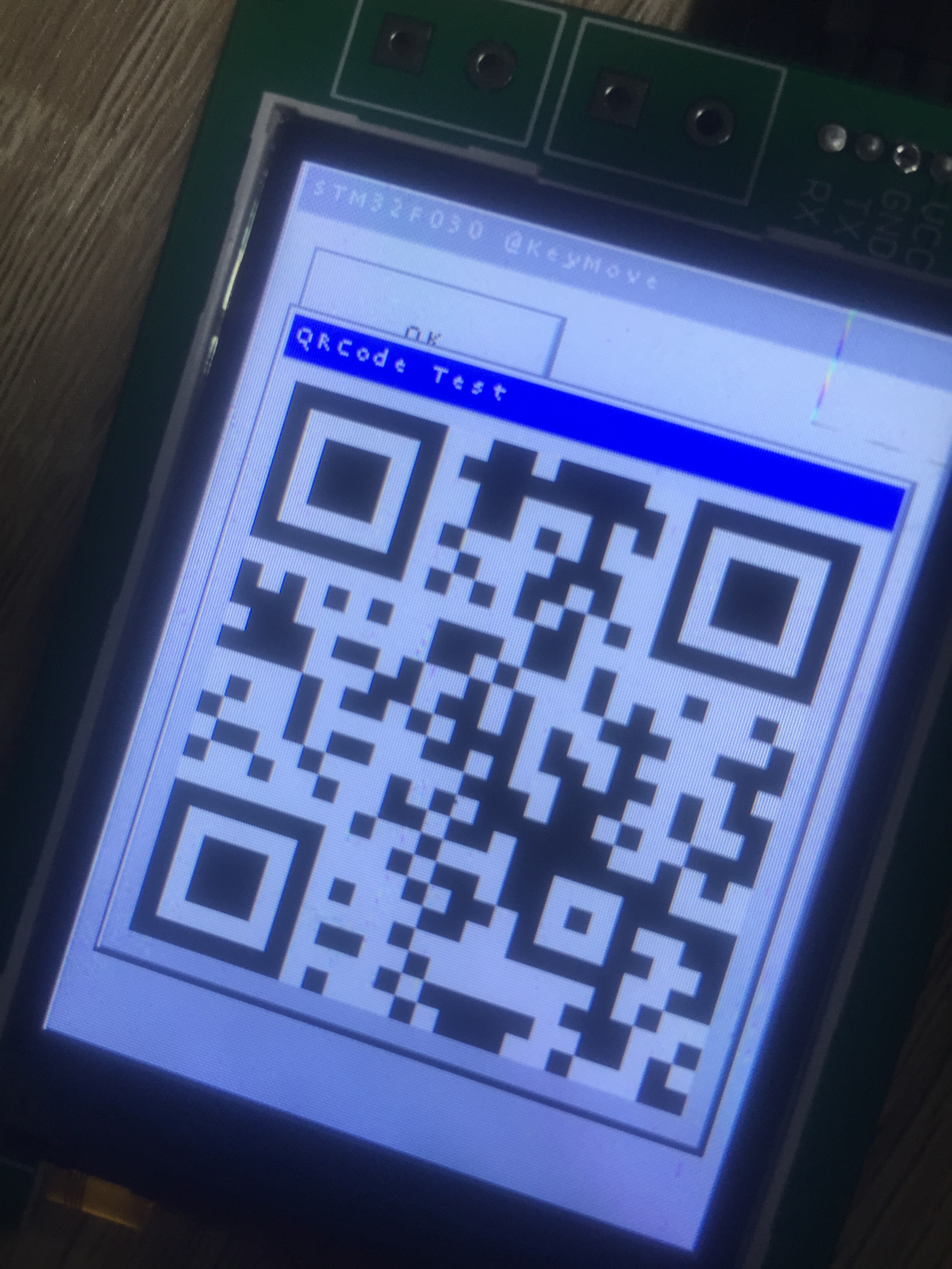

#16 2018-04-25 16:43:14
chaoking
注册时间: 2018-03-23
Re: 发现一个轻量级UI, 移植到 STM32/STM8 不错 ----- µGUI/uGUI
交作业,移植不难

chaoking wrote:
交作业,移植不难
/files/members/691/gd32f107_ugui.jpg
我来检查作业,不错!100分!
