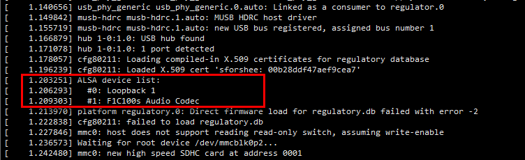

最近还研究了一下f1c100s的音频,我的系统是4.15,这个是不是代表声卡驱动已经安装了。
如果4.15有驱动那之后的版本应该带了驱动,只是没有安装alsa库。你可以这样试下有没有声音cat /dev/dsp > /dev/dsp,如果有沙沙声代表驱动已经安装。

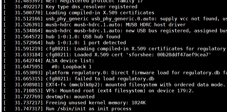

4.15驱动识别的是loopback声卡,应该不是有效的驱动

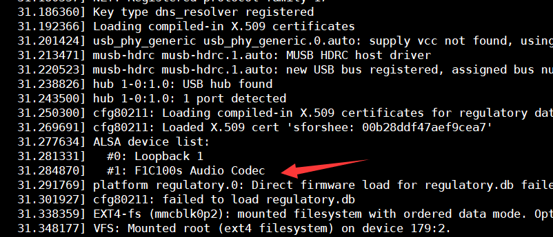

主线Linux 4.19 f1c100s 声卡支持:
suniv-dma.c 和 suniv-codec.c 是基于 原先的sun4i-dma.c 和 sun4i-codec.c 新增和修改过来的,是外网Mesih Kilinc大神提供到Linux的patch,但未合并;
我重新加了文件,整个修改和新增的包如下,具体修改代码,可以比较下两者源码。
linux_patch.zip
#14 2020-04-22 11:09:08

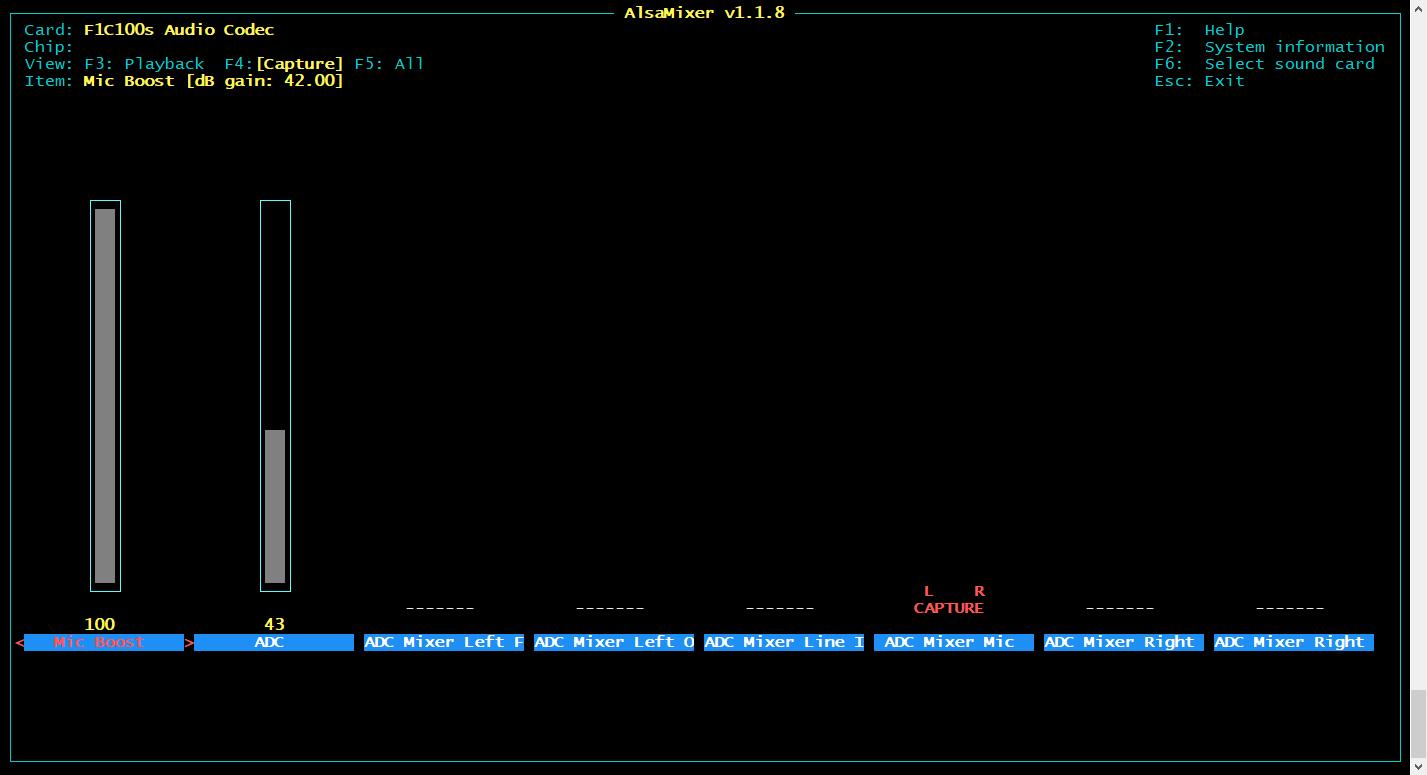

我试了下,输入是有声音的,输出我没有喇叭测不了,估计问题不大,毕竟MIC都能用

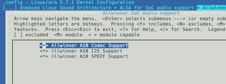

声卡输出验证成功,可以播放歌曲,补充一点就是打上#13楼的补丁,修改设备树之后,要检查下Device Drivers->Sound card support->Advanced Linux Sound Architecture->ALSA for audio support->Allwinner SoC Audio support->Allwinner F1C100s Codec support有没有勾选
FluxBB bbcode 声卡
另外有个问题就是每次播放完之后都会有爆音出现,不知道是哪里引起的。。。

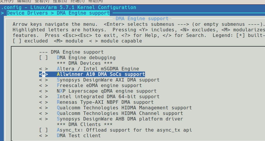

/files/members/2474/1441978-20200621134730715-1005027566_20200622-0958.png
#37 还有DMA选项需要打开吧
打上补丁,修改设备树之后,ALSA for audio support-> 根本没有 Allwinner SoC Audio support选项,不知道哪里出了问题

#49 2020-11-25 22:03:27
gzhssl
注册时间: 2019-11-22
积分: 62.5
Re: 请问有没有大神搞定了f1c100s的主线kernel4.19下的声卡驱动?[13楼@wammaw1314搞定声卡驱动,欢迎测试]
声卡输入这个问题有网友解决了呀,思路在这里
https://whycan.com/t_5301.html
我的步骤:
1、先打上#13楼的补丁,应用CODEC补丁后,启动日志中应该出现添加的声卡
cat /proc/asound/cards
2、安装alsa-utils
3、设置默认声卡
vim /etc/asound.conf
defaults.ctl.card 1
defaults.pcm.card 1
defaults.timer.card 1
4、打开录音Capture,amixer -c 1 cset numid=14 on
也可以alsamixer后,在图形界面里面按F4,找到ADC Mixer Mic,按空格键开启,我小白啊,愣是不知道咋打开,然后键盘上一个一个按键试出来的,瓜兮兮的不知道看help!
5、设置好mic的值和DAC,不然录的声音惨不忍睹
最后附上我的alsa配置

#64 2021-10-08 15:01:57
twzy
注册时间: 2021-04-16
已发帖子: 205
积分: 352.5
我提取到5.7内核的声音补丁了,直接在sun4i-codec上面改的
下载地址:linux-5.7_音频补丁测试通过.zip
suniv-f1c100s.dtsi
#include <dt-bindings/dma/sun4i-a10.h> //添加头文件
dma: dma-controller@1c02000 {
	compatible = "allwinner,suniv-f1c100s-dma";
	reg = <0x01c02000 0x1000>;
	interrupts = <18>;
	clocks = <&ccu CLK_BUS_DMA>;
	resets = <&ccu RST_BUS_DMA>;
	#dma-cells = <2>;
codec: codec@1c23c00 {
	compatible = "allwinner,suniv-f1c100s-codec";
	reg = <0x01c23c00 0x400>;
	interrupts = <21>;
	clocks = <&ccu CLK_BUS_CODEC>,
		 <&ccu CLK_CODEC>;
	clock-names = "apb", "codec";
	resets = <&ccu RST_BUS_CODEC>;
	dmas = <&dma SUN4I_DMA_NORMAL 0x0c>,
		 <&dma SUN4I_DMA_NORMAL 0x0c>;
	dma-names = "rx", "tx";
	status = "disabled";
suniv-f1c100s-licheepi-nano.dts
&codec {
	allwinner,audio-routing =
	"Headphone", "HP",
	"Headphone", "HPCOM",
	"MIC", "Mic";
配置codec
Device Drivers
     <*> Sound card support
         <*> Advanced Linux Sound Architecture
             <*> ALSA for SoC audio support
                 -> Allwinner SoC Audio support
配置dma
Device Drivers
   <*> DMA Engine support
出来了,它出来了。
