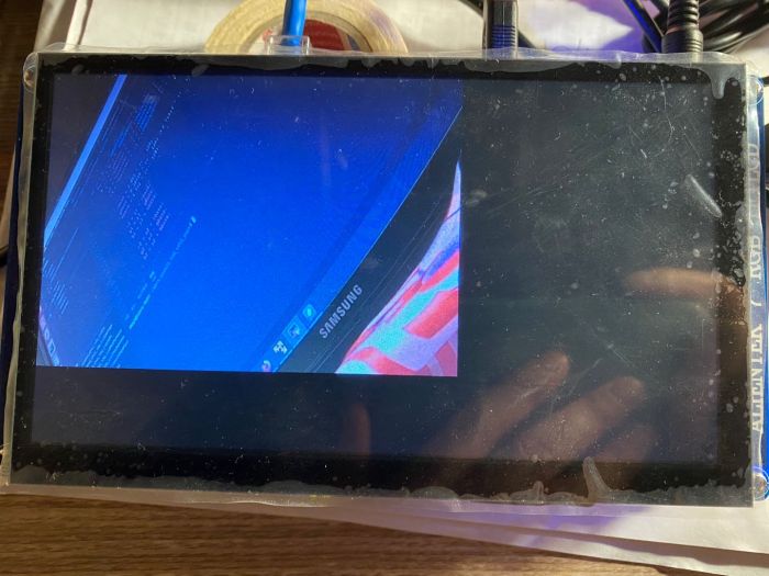

楼主 #3 2020-03-20 22:38:29
Jmhh247
注册时间: 2018-12-21
已发帖子: 262
积分: 262
Re: [正点原子i.MX6UL] v4l2+framebuffer预览USB摄像头(二):显示照片
#### 显示照片代码测试OK
0320
#### 代码2 实现显示bmp照片
本程序的功能单纯就是bmp文件解码,从bmp图片文件读取RGB数据显示到framebuffer上面。
- 实现源码。
 * @FilePath: /0318/load-bmp-on-fb.c
 * @Version: 1.0.0
 * @Author: zys
 * @LastAuthor   : zys
 * @CreationDate: 2020-03-18 22:58:04
 * @LastEditTime : 2020-03-18 23:07:45
 * @Description :  读取bmp图片显示到framebuffer。
/* change log ----------------------------------------------------------------*/
0318
yz imx6ul test ok.
-build:

- 测试程序
首于本程序只负责显示,所以拍照需要用到上篇的代码,分两步完成测试。
先拍照保存:
# ./av4l2grap-uvc-savebmp-x /dev/video1
再显示出来:
# ./load-bmp-on-fb uvc_grap.bmp
完整的运行程序log:
R:11,G:5,B:0
1024x600, 16bpp
fbsize: 1228800
fb init ok!
show_bmp
into show_bmp function
Read BITMAPFILEHEADER  OK
Read BITMAPINFOHEADER  OK
FileHead.cfSize =921654 byte
flen = 921654
width = 640, height = 480
total_length = 921600
FileHead.cfoffBits = 54
InfoHead.ciBitCount = 24
- 显示效果
本篇由两个程序合作,完成了静态照片的显示,下篇会完成动态实时预览~
