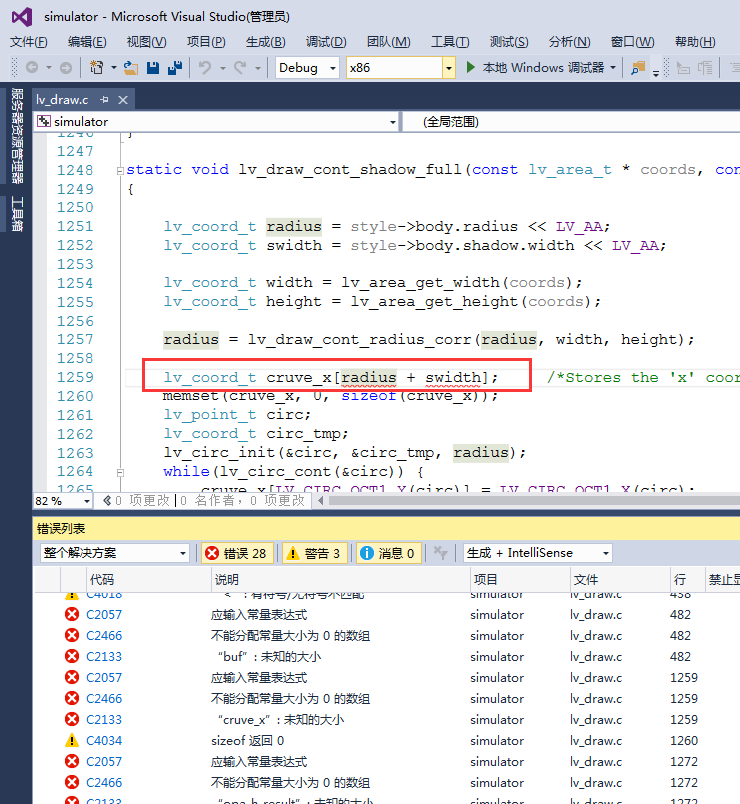

本来想把littlevgl模拟器代码pc_simulator移植到VC,方便在Windows调试,
结果发现代码里面大量用到动态长度数组,这种C99特性在MSVC2015都不支持,
如果要强行移植过来,需要修改的地方太多了。
参考链接: GCC 中零长数组与变长数组

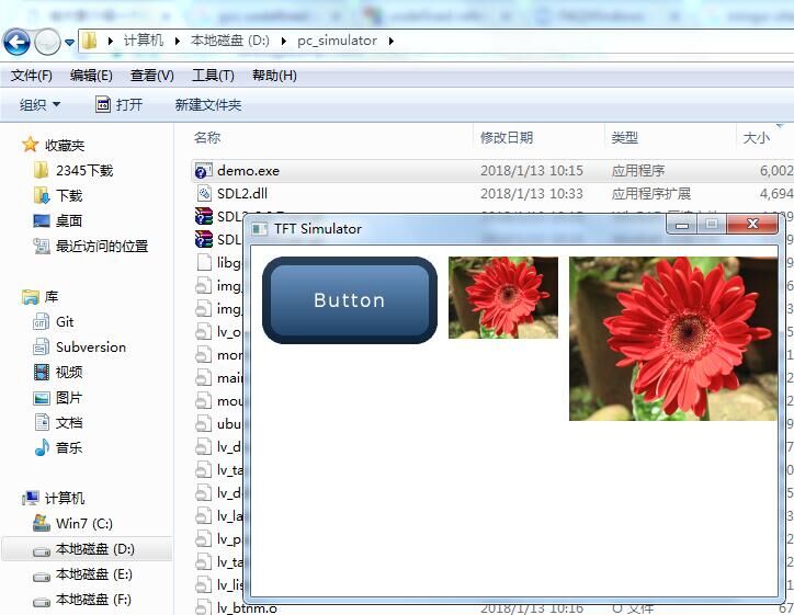

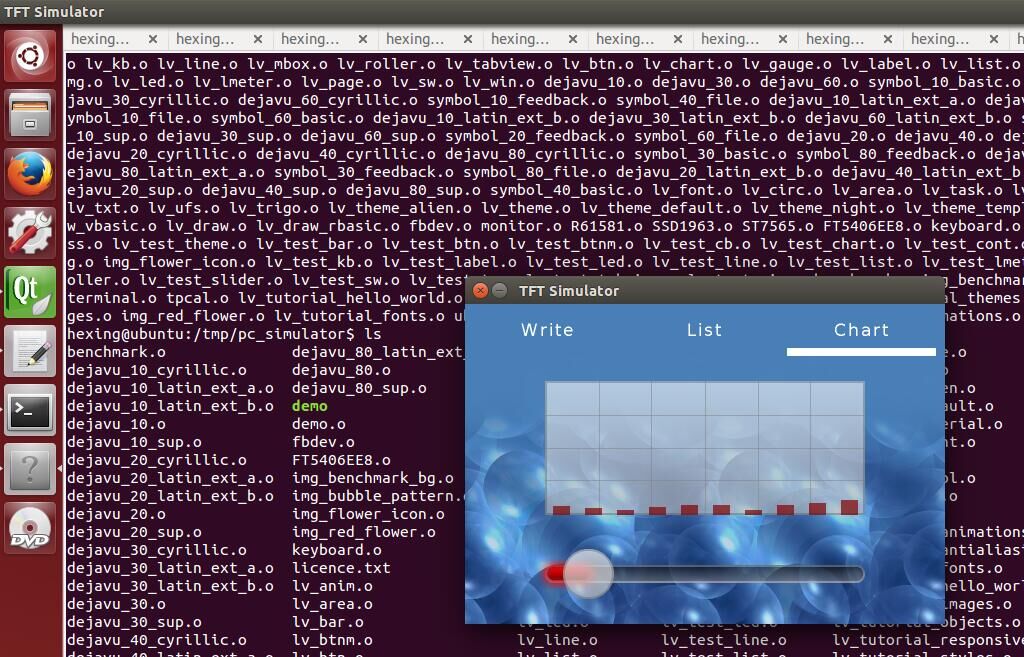

虽然用MSVC编译有难度, 但是如果使用 mingw编译基本还是没坑的。

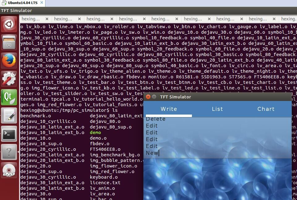

下面我使用Ubuntu14.04LTS的mingw,交叉出windows平台的littlevgl:
1. Ubuntu安装mingw 64位编译: sudo apt-get install mingw-w64
2. 下载SDL2源码: https://www.libsdl.org/release/SDL2-2.0.7.tar.gz
    解压: tar xvf SDL2-2.0.7.tar.gz
3.  配置: ./configure --prefix=/usr/i686-w64-mingw32 --build=i686-unknown-linux-gnu --host=i686-w64-mingw32
     安装: make; make install
4. 下载、更新littlevgl模拟器源码:
git clone https://github.com/littlevgl/pc_simulator.git
cd pc_simulator
git submodule update --init
make
5. 遇到一个链接错误: undefined reference to `WinMain@16'
    解决办法参考: I get "Undefined reference to 'WinMain@16'"
    Makefile文件添加: -lmingw32 -lSDL2main -lSDL2 -mwindows
6. 再次执行make, 编译成功,拷贝到Windows:
    cp /usr/lib/gcc/i686-w64-mingw32/4.8/libgcc_s_sjlj-1.dll /mnt/hgfs/D/pc_simulator/
    cp /usr/i686-w64-mingw32/bin/SDL2.dll /mnt/hgfs/D/pc_simulator/
    cp demo /mnt/hgfs/D/pc_simulator/demo.exe
合影留念:

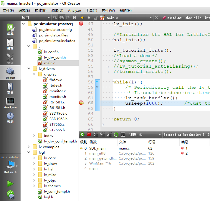

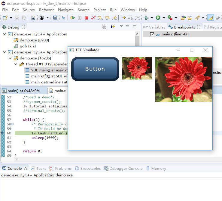

eclipse 可以调试了!

我更喜欢QTCreator这个轻量级工具。

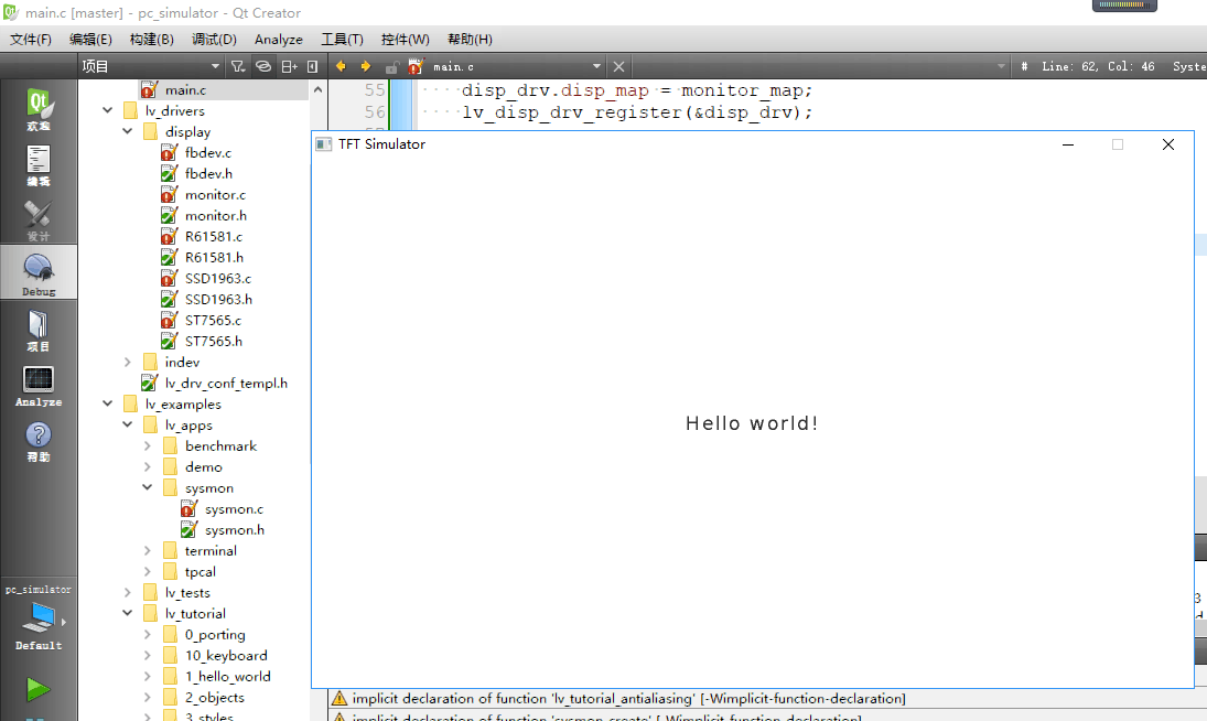

    /*LittlevGL init*/
    lv_init();
    monitor_init(); //开启SDL窗口
    lv_disp_drv_t disp_drv;
    lv_disp_drv_init(&disp_drv);            /*Basic initialization*/
    disp_drv.disp_flush = monitor_flush;
    disp_drv.disp_fill = monitor_fill;
    disp_drv.disp_map = monitor_map;
    lv_disp_drv_register(&disp_drv);
    /*Create a "Hello world!" label*/
    lv_obj_t * label = lv_label_create(lv_scr_act(), NULL);
    lv_label_set_text(label, "Hello world!WWWMMM");
    lv_obj_align(label, NULL, LV_ALIGN_CENTER, 0, 0);
    /*Handle LitlevGL tasks (tickless mode)*/
    while(1) {
        lv_tick_inc(5);
        lv_task_handler();
        usleep(5000);
一个非常简单的字符显示程序,字体挺好看,自带抗锯齿效果。
参考: embedded-gui-using-linux-frame-buffer-device-with-littlevgl

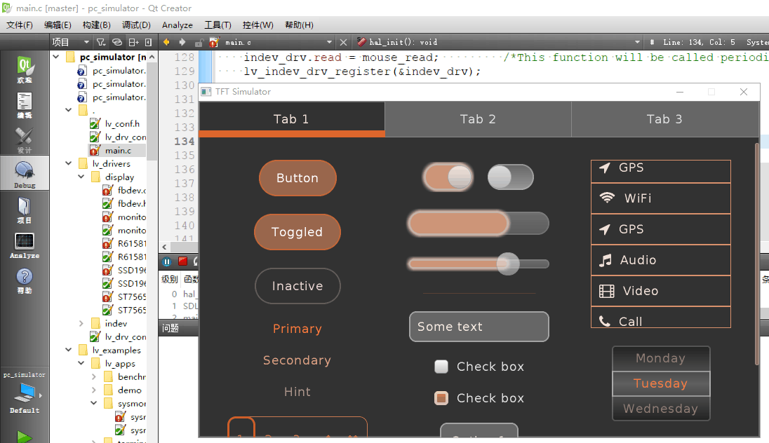

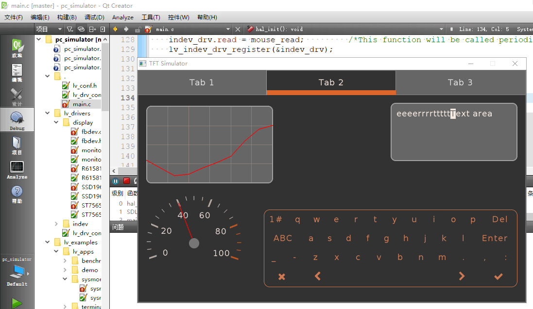

QtCreator 调试littlevgl主题demo

qwert1213131 说:
楼主QT是在windows还是ubuntu下调试的呢?
能出个教程吗,谢谢
Windows和Ubuntu都可以,
QtCreator和Eclipse都可以单步调试,
视频教程晚些有空我录一个。

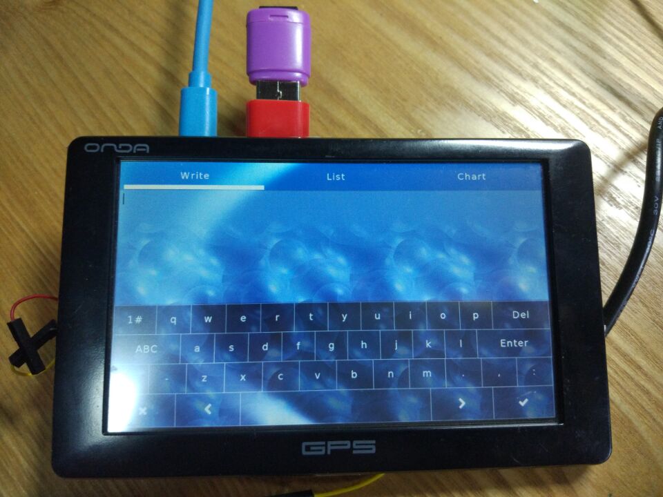

#define LV_HOR_RES          800
#define LV_VER_RES          (480)
#define USE_LV_THEME_ALIEN      1
V3s Linux 4.13-y 跑 littlevgl成功!
参考链接:embedded-gui-using-linux-frame-buffer-device-with-littlevgl

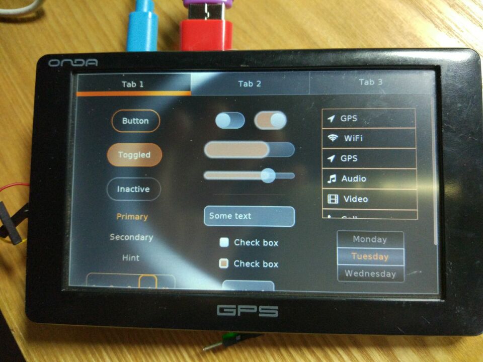

楼主 #15 2018-01-18 21:48:52
已发帖子: 9,436
Re: 【github项目】给大家介绍一个非常不错的GUI ---- littlevgl
今天把 littlevgl porting 到 全志Allwinner V3s Linux 4.13-y上了,
操作有点卡,
估计是触摸屏要开线程才行, 触摸把UI阻塞了.
改天有空继续调试。

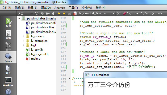

刚刚学会汉字显示.
参考链接: step by step 制作 littlevgl gui的字库
