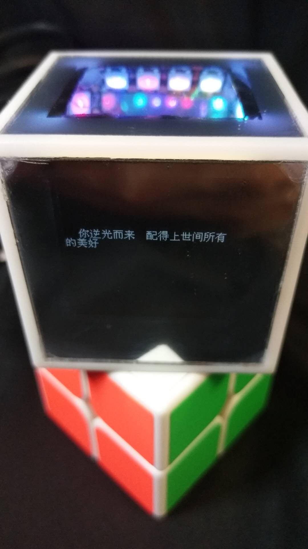

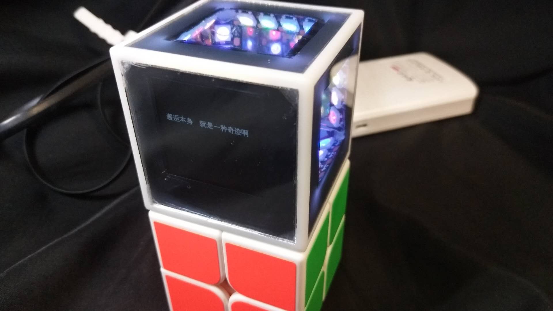

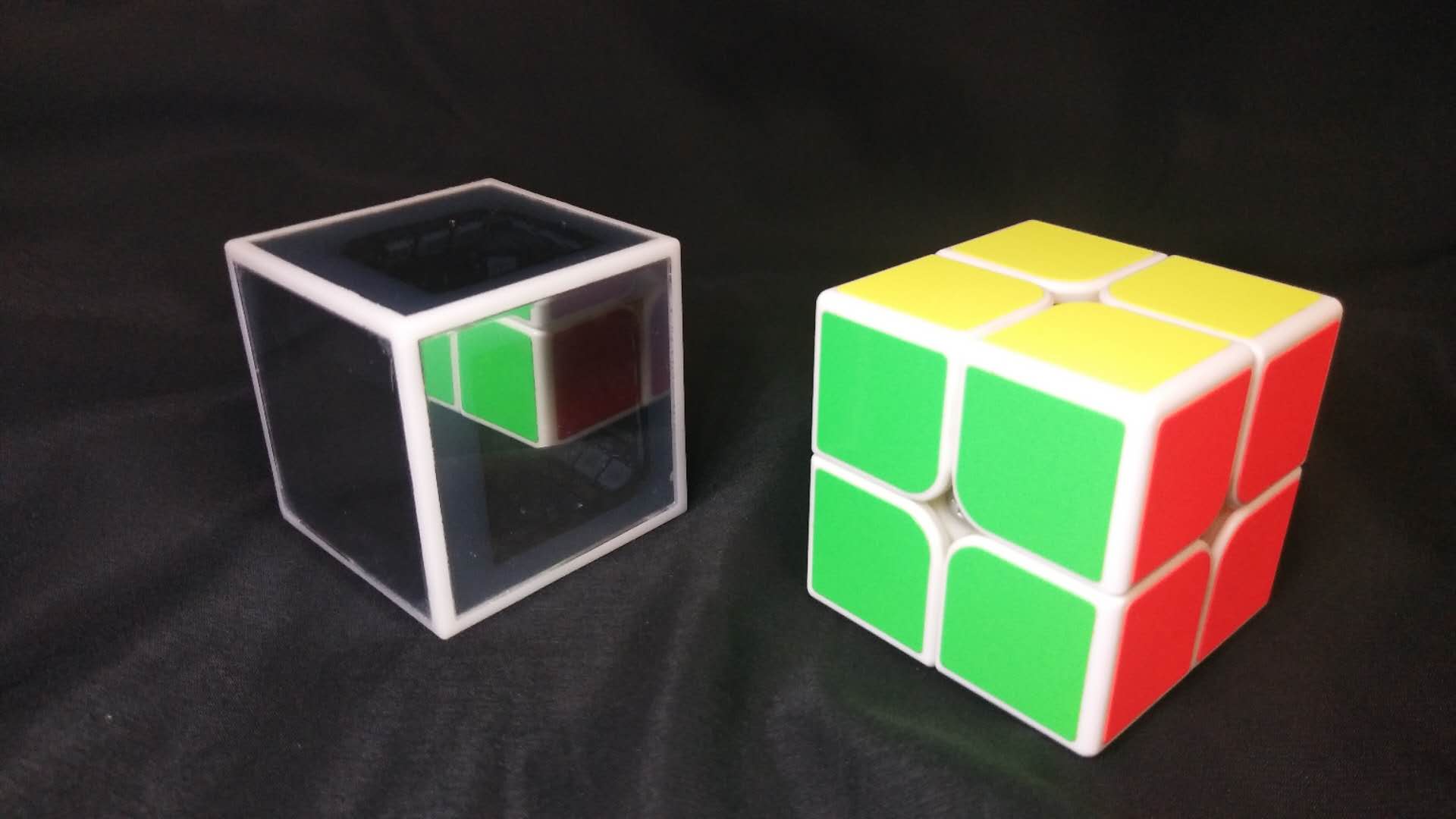

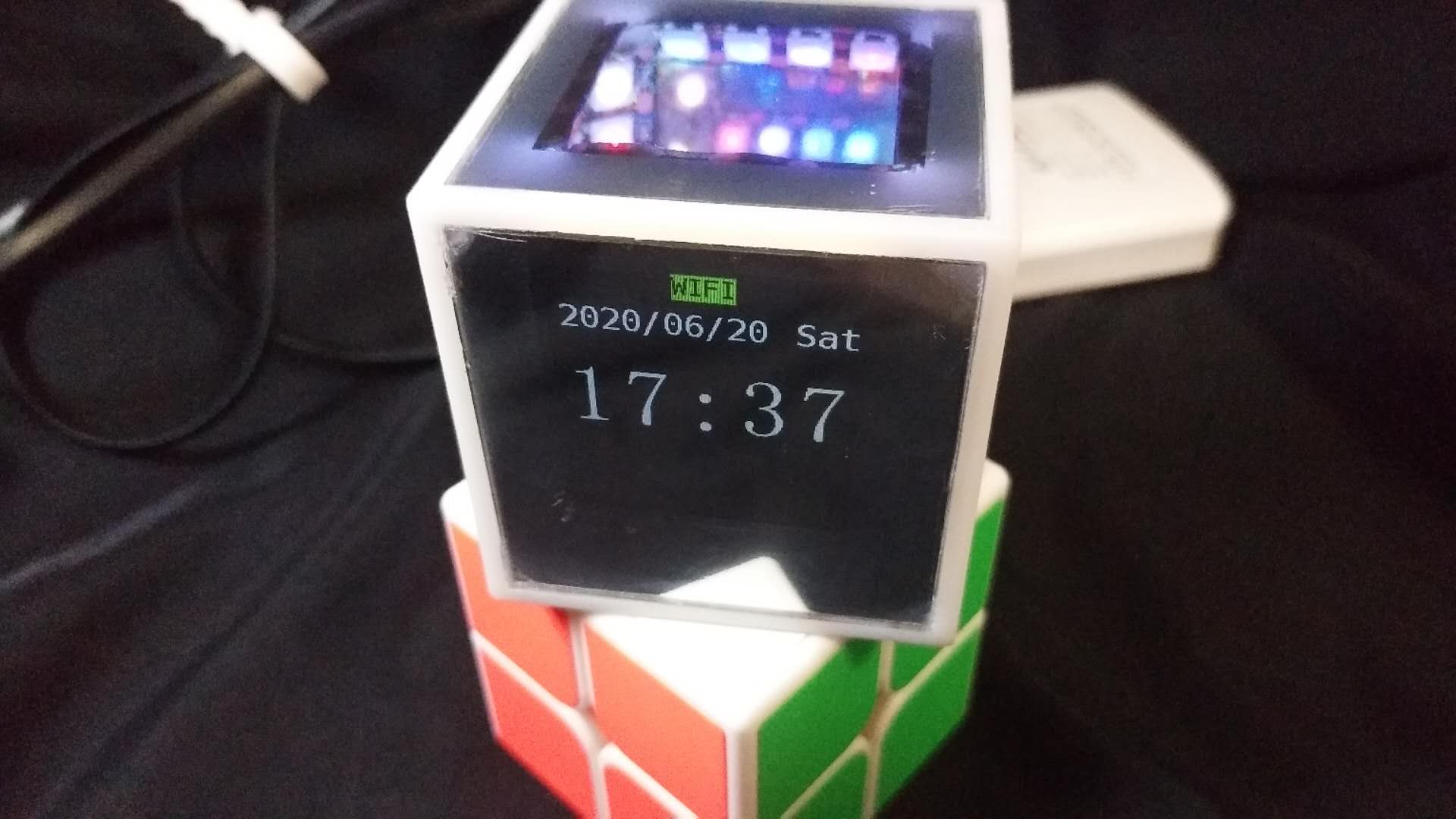

我带着我的作品又来了!
照片
同样,话不多说,先上图!

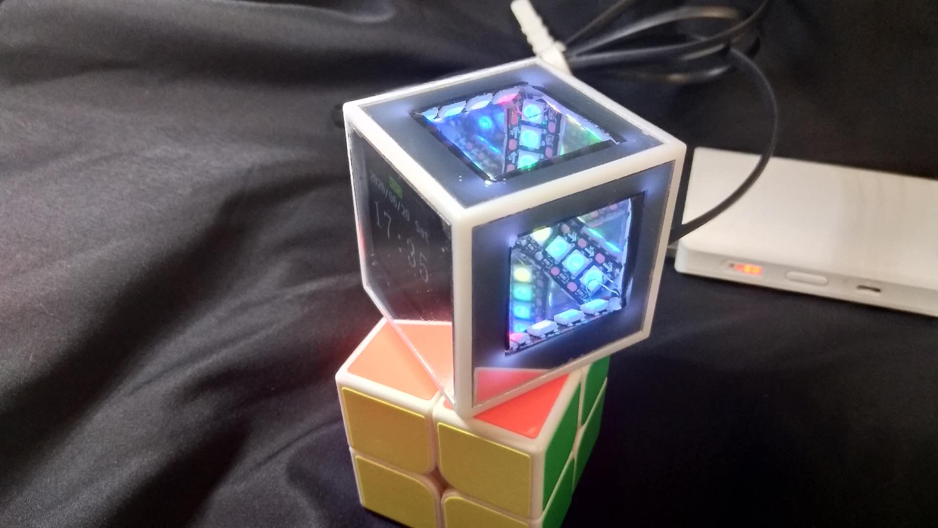

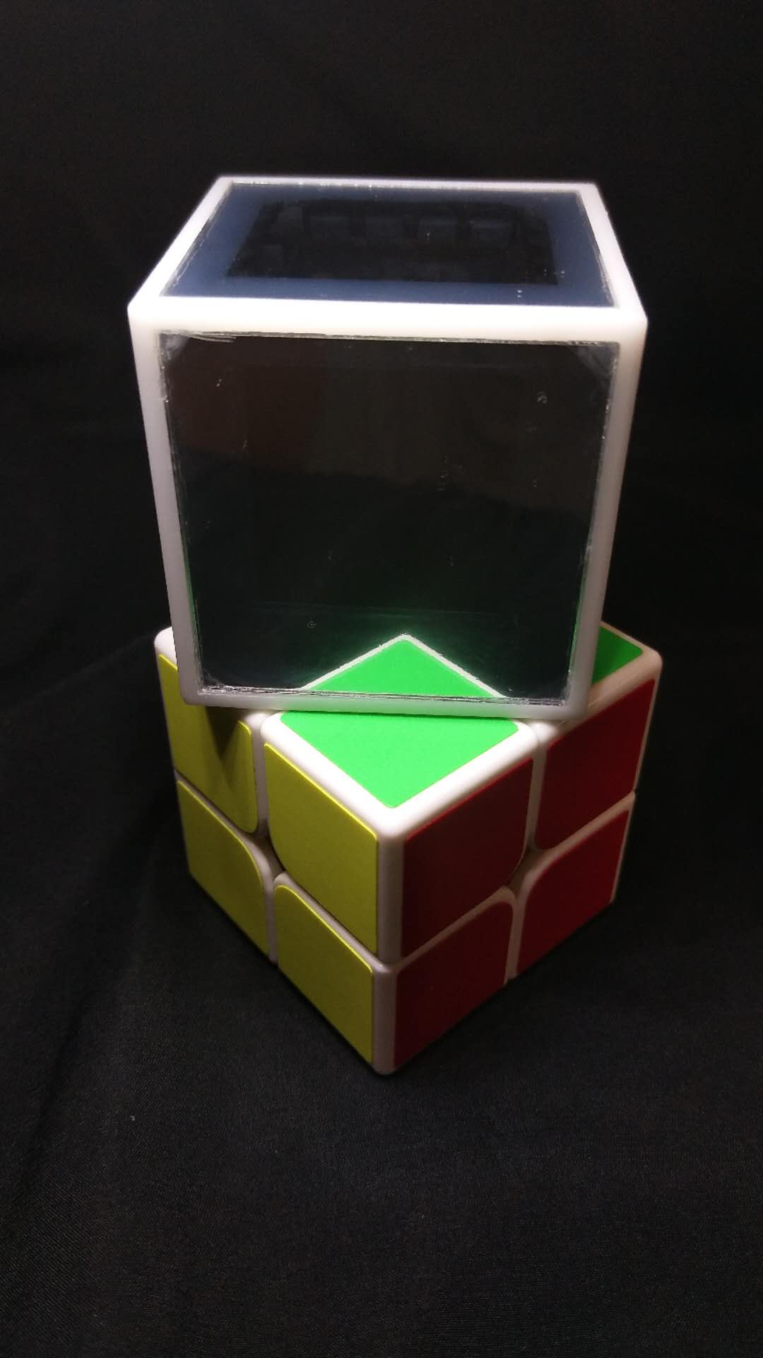

正面外观
侧面外观
上电效果
上电侧面效果

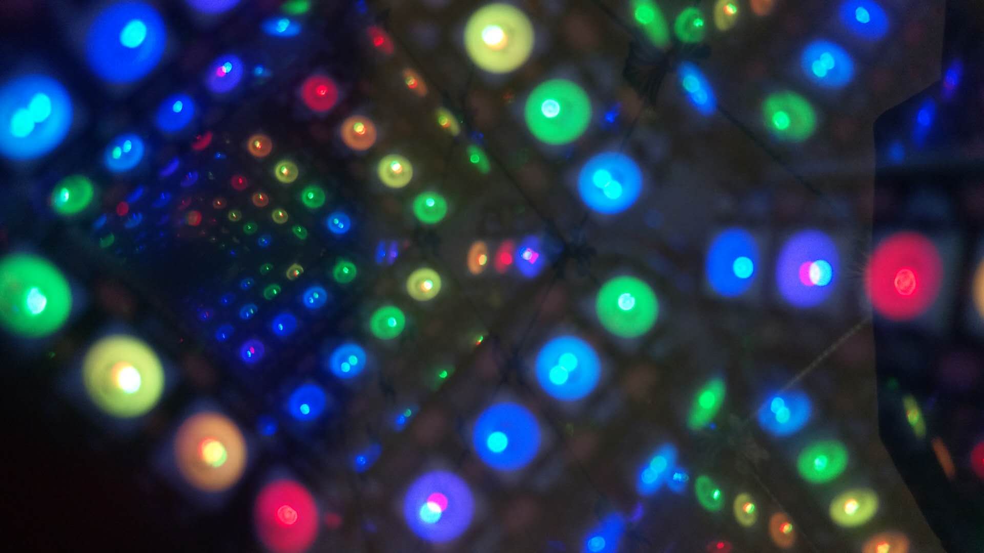

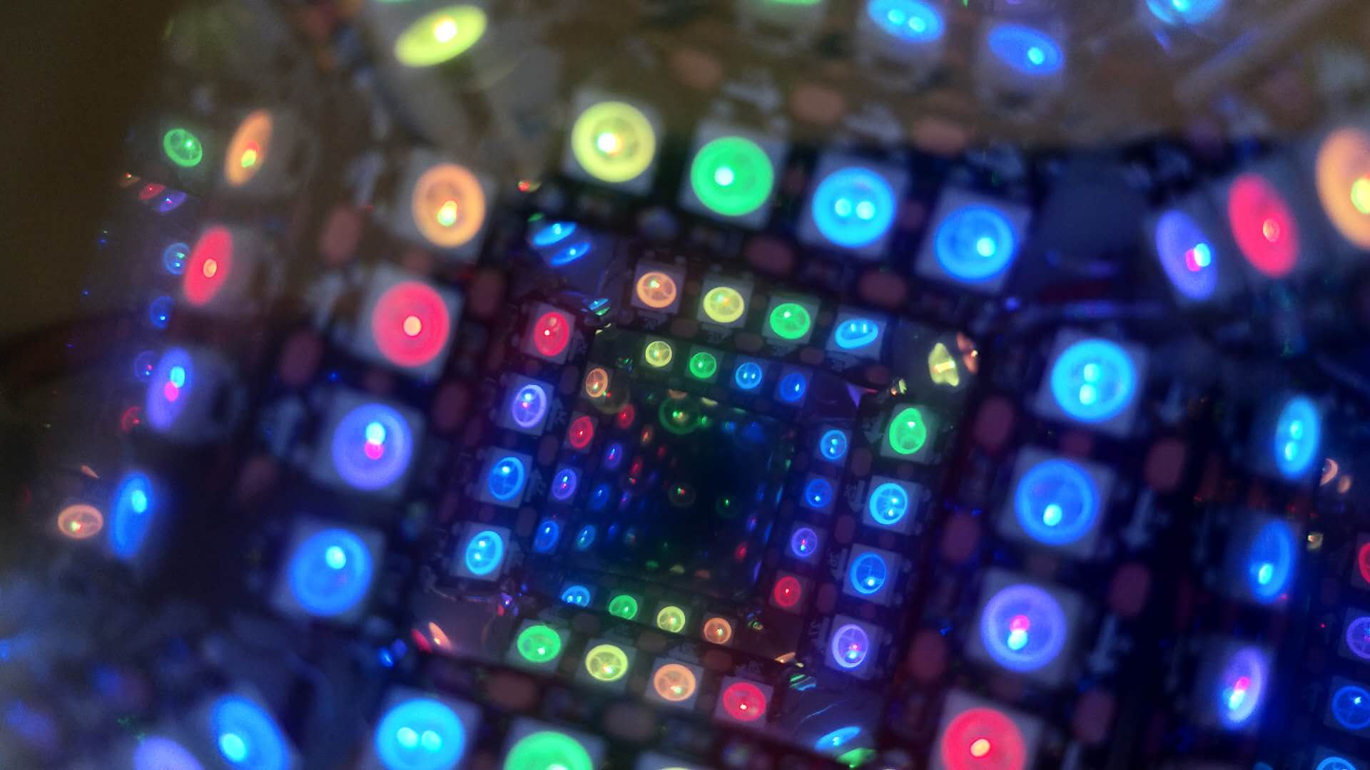

时光空间立方从外面看内部效果
显示时间

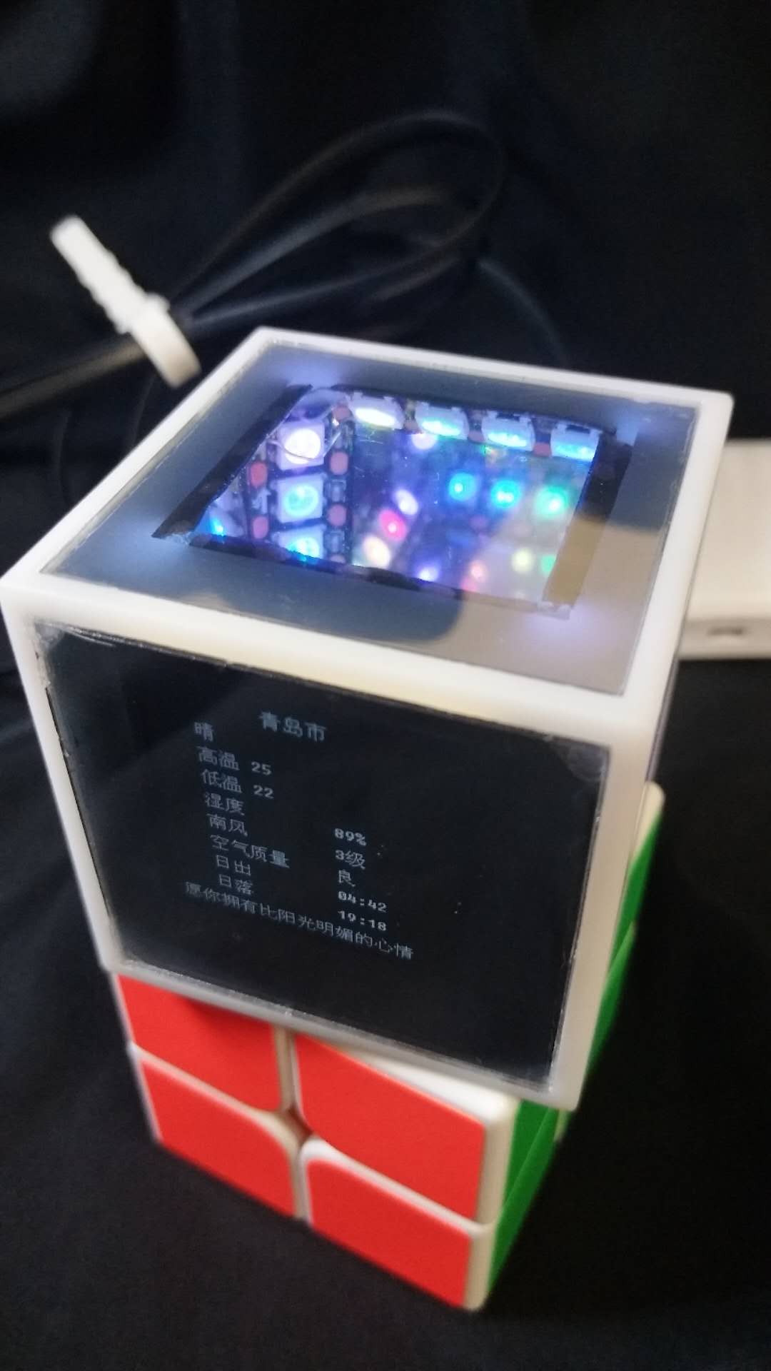

显示天气
显示一言

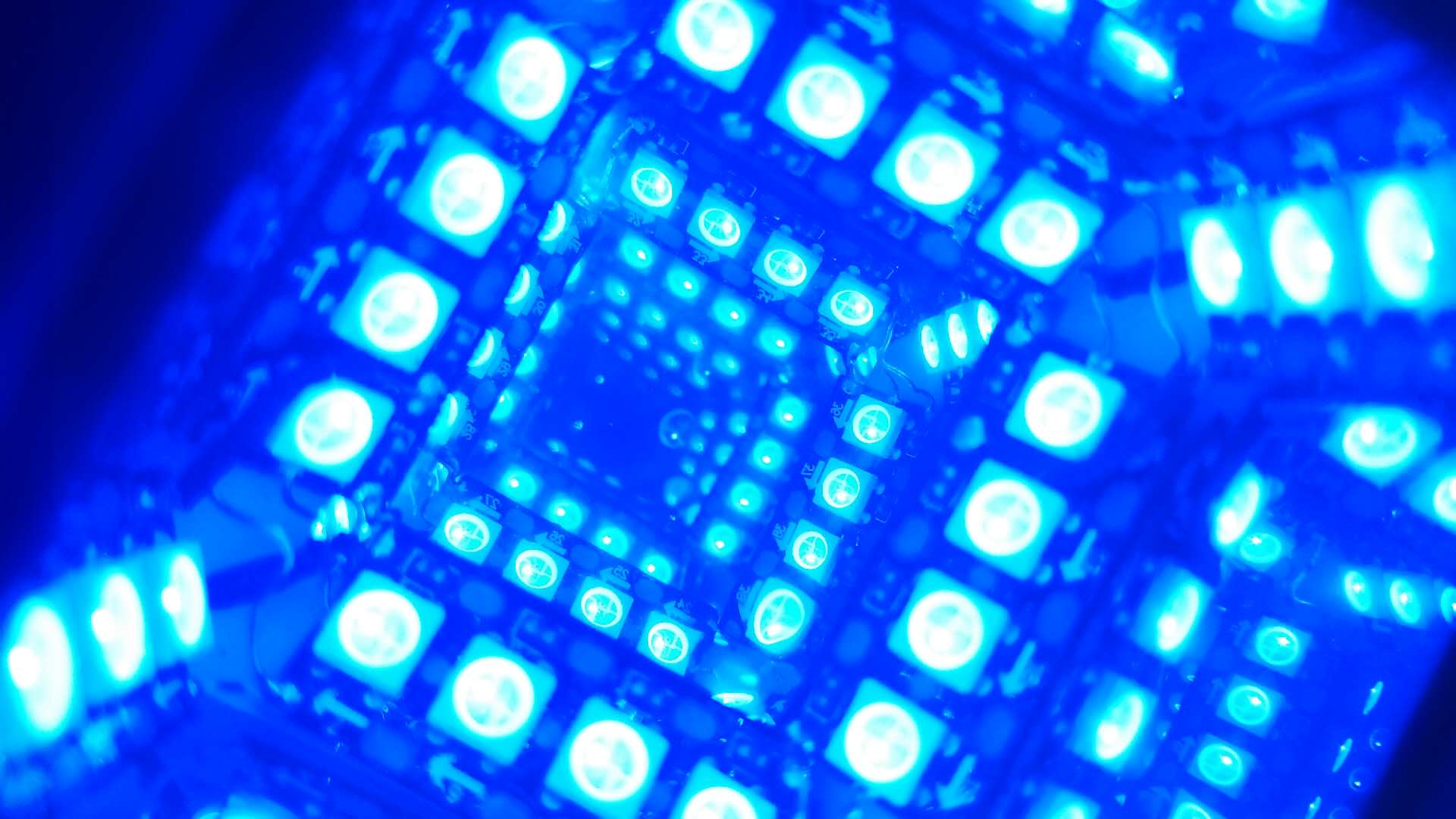

蓝色呼吸灯效果
Ending
视频
B站: https://www.bilibili.com/video/BV1za4y1Y7Fg/
视频中展示了整个控制流程,从上电,到用自己写的微信小程序连接蓝牙,再到不同指令的发送。
网络通信是直接连接到我自己的一台互联网服务器上,通过http接口获取数据,服务器程序使用Python编写。
配网功能很简单没有展示,配置成功一次后,上电自动就能联网了。
硬件说明
使用了麻雀一号的核心板 RW052
使用了一块1.54寸TFT屏
3D建模打印了一个5x5x5厘米的模具
使用了48颗WS2812灯珠
使用了一个振动开关
定制使用了8块透明亚克力
半透反光膜
设计了一块PCB,用于焊接核心板等元器件
软件说明
软件依然使用了RT-Thread,非常好用的一款国产物联网操作系统!
功能说明
晃动立方,触发交互动作,点亮幻彩灯和屏幕
蓝牙可以直接连接配置立方
屏幕显示效果有4种:时间、一言、骰子、天气
幻彩灯显示效果有2种:彩虹灯、呼吸灯
关于一言:这个是一个API接口,来自一言网。随机从网络上抓取的一段话,只希望能有一句戳到你的心扉。网站挺不错,感兴趣的可以直接搜索「一言」
总结
对于这个时光空间立方,我抱有很高的期待,在一步步实现它的过程中,我又学习了很多相关知识。完全是一个兴趣驱动学习的例子。
本来这个作品可以更好的,但是因为近期遇到了一些事情,作品完成进度受到了影响,迫不得已现在进行收尾,真是非常遗憾的一件事情。
不过庆幸已经完成了既定目标,只是没有达到预期的那样完美。
时光空间立方其实就是一个小玩具,功能很简单,只是创意点子可能会新奇一些。我希望能够通过一点点的创意给生活添点色彩,唤醒一些人麻木的心,生活很美好,保持一颗求知的心,一颗好奇的心,相信会有一天,这个世界会温柔待你。
