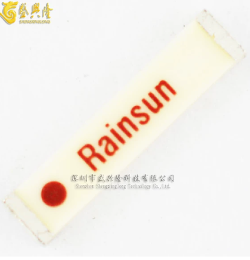

wifi和蓝牙的天线设计应该注意什么呢?
画了个esp32 的板子,问题出在了天线上,wifi和蓝牙都不能用,天线是用的2.4g的an9520-245。如下图:
有用过的吗?请教pcb设计注意的地方

#3 2020-06-26 18:15:21
yellowpet
注册时间: 2020-06-02
积分: 6.5
Re: wifi和蓝牙的天线设计应该注意什么呢?
天线阻抗要匹配,最好有pcb厂家提供的板材参数。

#5 2020-06-26 22:42:54
yangsen
注册时间: 2019-11-03
积分: 12.5
要做阻抗匹配,天线周围要避空,ESP32应该有天线的设计指导,匹配电路的电容电感选型要参照指导来。
#6 2020-07-15 16:00:12
Sunshine
注册时间: 2020-07-15
做阻抗匹配。最好用HFSS去仿真一下。可以学学,这个软件。

#8 2021-12-10 09:56:54
STM32F030
注册时间: 2020-03-24
积分: 40
dfherj 说:
陶瓷天线也会出问题?感觉是广告
确实,立创EDA里面看到好几个ESP32开源项目都是一根线拉到陶瓷天线,没做阻抗匹配还跑得挺好的。
最近画了NRF52832板子,虽然留了阻抗匹配电路,到时候试试看不焊阻抗匹配电路会怎样。
#9 2021-12-21 11:40:22
zhangqasd
注册时间: 2021-12-21
陶瓷天线如果不注意净空可能会导致天线频点偏离厉害,不加天线匹配不见得不能工作,但是效率未必能达到天线的宣称效率。不过开发板无所谓,产品板还是仔细一点,板子回来以后建议用光板和网分测一下谐振点,好好调整匹配网络。以前的经验看这部分差距还是很大的,不论是天线效率、sensitivity、TRP。
#10 2021-12-21 12:09:15
lcfmax
注册时间: 2018-04-13
已发帖子: 329
积分: 272.5
一般天线拉条线都可以用啊,楼主的问题不一定出在天线上面吧,除非楼主的板对天线屏蔽的很厉害。
#11 2022-02-10 09:21:26
le062
注册时间: 2019-02-07
已发帖子: 75
积分: 65.5
做了几个天线产品,有几个注意点:
1. 晶振可靠性及精度分布
这是最重要的,特别是产品不做射频检测的情况下。务必使用经过批量验证的物料,或者用设备进行射频检测
2. 天线选型及匹配
3. 阻抗设计。。。
2 3 只会影响合规和距离,是个人都能搞。第一点不注意,就是不良。

#13 2022-09-26 11:30:07
Chin
注册时间: 2020-10-19
已发帖子: 61
积分: 39
kekemuyu 说:
https://whycan.cn/files/members/1315/20200626-154336-001.png
有用过的吗?请教pcb设计注意的地方
同问,我也用了,信号奇差。
最后还是用外接天线。。。
