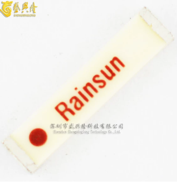

wifi和蓝牙的天线设计应该注意什么呢?
画了个esp32 的板子,问题出在了天线上,wifi和蓝牙都不能用,天线是用的2.4g的an9520-245。如下图:
有用过的吗?请教pcb设计注意的地方

天线阻抗要匹配,最好有pcb厂家提供的板材参数。

要做阻抗匹配,天线周围要避空,ESP32应该有天线的设计指导,匹配电路的电容电感选型要参照指导来。

做阻抗匹配。最好用HFSS去仿真一下。可以学学,这个软件。

陶瓷天线如果不注意净空可能会导致天线频点偏离厉害,不加天线匹配不见得不能工作,但是效率未必能达到天线的宣称效率。不过开发板无所谓,产品板还是仔细一点,板子回来以后建议用光板和网分测一下谐振点,好好调整匹配网络。以前的经验看这部分差距还是很大的,不论是天线效率、sensitivity、TRP。

一般天线拉条线都可以用啊,楼主的问题不一定出在天线上面吧,除非楼主的板对天线屏蔽的很厉害。

做了几个天线产品,有几个注意点:
  1. 晶振可靠性及精度分布
    这是最重要的,特别是产品不做射频检测的情况下。务必使用经过批量验证的物料,或者用设备进行射频检测
  2. 天线选型及匹配
  3. 阻抗设计。。。
2 3 只会影响合规和距离,是个人都能搞。第一点不注意,就是不良。

同问,我也用了,信号奇差。
最后还是用外接天线。。。
