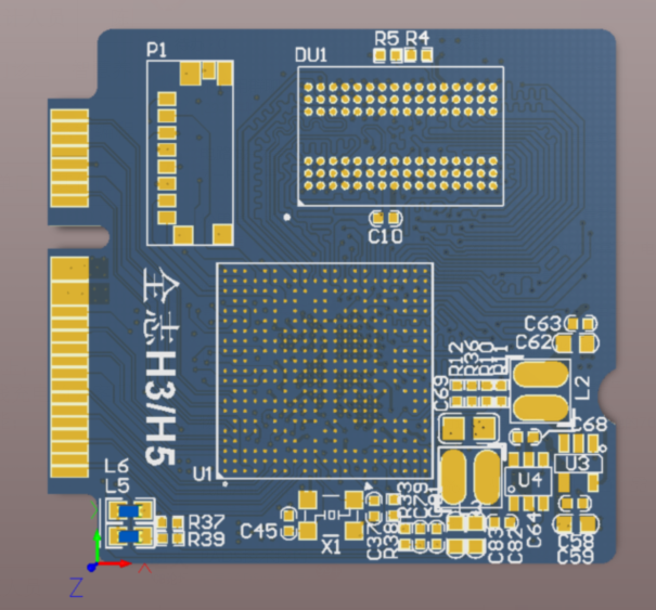

DIY一个全志H3的核心板,开贴记录一下
最近看很多大佬在弄H3的板子,搞得心里痒痒的,打算自己也做一个,开贴记录一下。
初步计划,4层板,嘉立创2313叠层结构,单DDR,兼容H5设计。
miniPCIE接口,引出USB,HDMI,网口,MIC,声音,等接口。
使用TF卡启动,不预留emmc接口。
大小控制在5cm*5cm以内。
因为之前没有玩linux的经验,为求稳妥,板子原理图主要参考友善之臂的。方便使用他提供的固件。

M.2/NGFF PIN脚比较多,重新做一次我可能会改为 M2
况且一楼列的接口这么豪华..

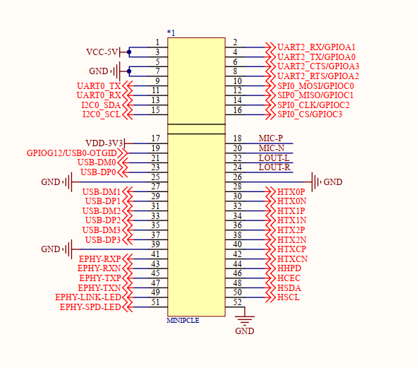

楼主 #8 2020-07-09 15:10:08
冷月烟
注册时间: 2020-07-06
积分: 47.5
Re: DIY一个全志H3的核心板,开贴记录一下
之前画好的原理图,望各位大佬多多指点一下。
H3_核心板.pdf
下面是引脚图
#9 2020-07-09 15:40:39
EE道来
注册时间: 2020-06-30
已发帖子: 35
积分: 35
小板子,出这么多高速信号,四层。好挑战呀~
加油

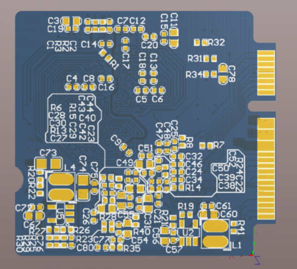

楼主 #18 2020-07-27 08:13:44
冷月烟
注册时间: 2020-07-06
积分: 47.5

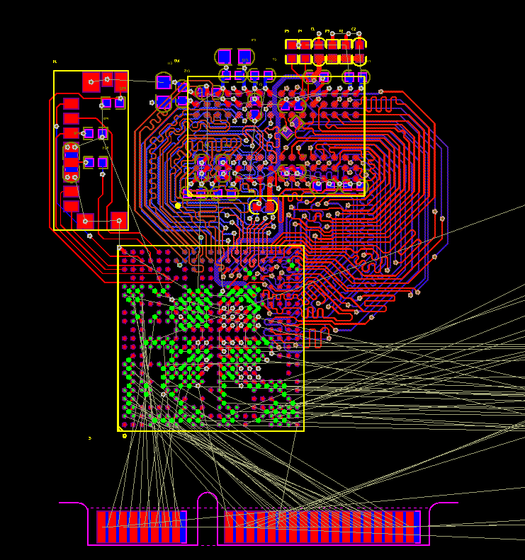

咕咕咕了太久,这周末拉完了DDR部分,数据部分组内严格等长,地址线<200mil等长。
线宽4.7mil,按嘉立创2313结构是阻抗55R。
吐槽一下,嘉立创只能做0.2/0.45mm的孔,再加上有一条要求是线到焊盘要有5mil的间隔。导致H3根本扇出不了,只能把过孔偏向焊盘。
有没有大佬清楚嘉立创真正的极限参数是多少,有人说过孔能到0.2/0.4mm不过要加钱【吐血】。

线到焊盘5mil那个可以不用管,不需要加钱(也设置为3.5就行,所有线距规则都是3.5)。我做过好几次STM32 BGA176  0.65mm pitch的,就是常规工艺不加钱。但是EMMC是0.5mm pitch的,想要不加钱得去掉几个NC的焊盘

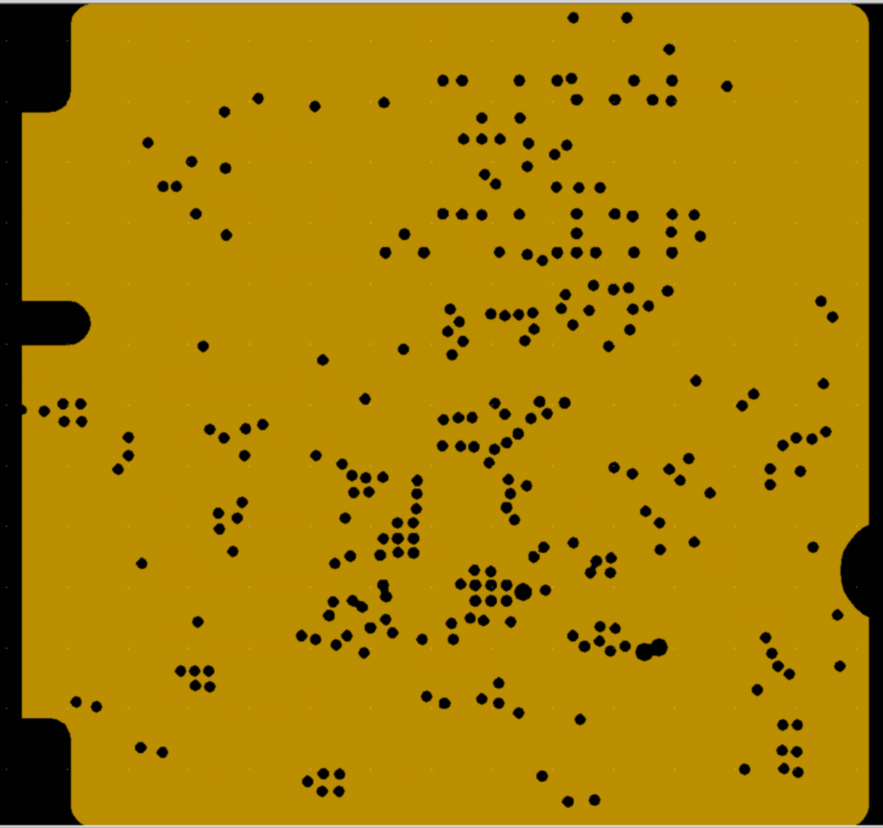

楼主 #31 2020-08-01 12:14:47
冷月烟
注册时间: 2020-07-06
积分: 47.5
嘉立创打板了,30元包邮美滋滋。
有一个坑说一下

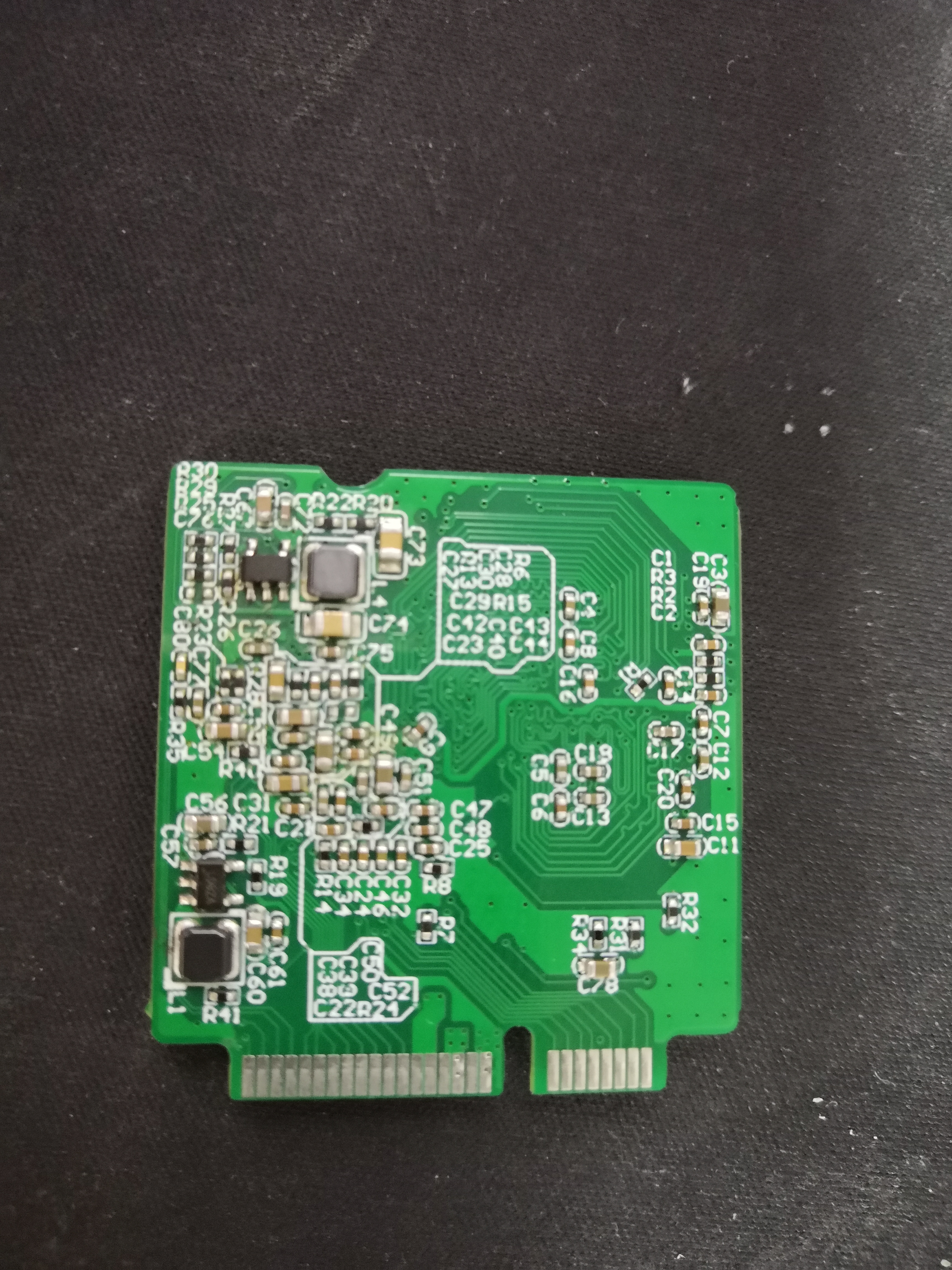

这是我的源文件的地层
这是嘉立创生产稿的地层
我对于没在地层跟电源层走线的过孔都挖去了外盘,按5mil的间距铺铜
嘉立创虽然也是挖去了内层的外盘,不过铺铜还是按照有外盘的方式修改了文件、、、
醉了。。。。。千万注意!!!

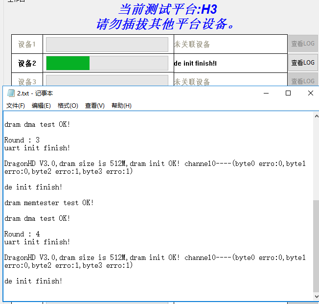

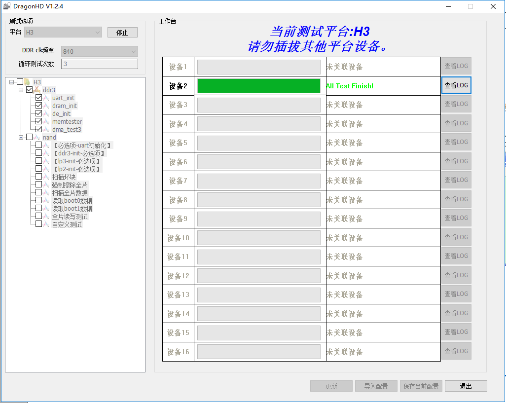

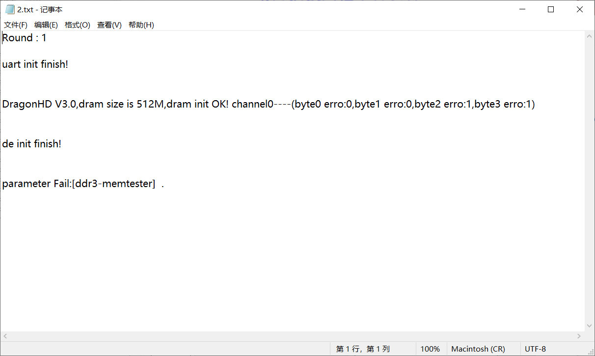

试了试DDR测试,设备可以稳定跑在840MHz
不过当连续测试的时候,芯片会非常烫,手根本摸不了那种,那时候芯片好像死机了?然后DDR测试就会卡住,也不报错
有没有有经验的大佬知道这是怎么回事。

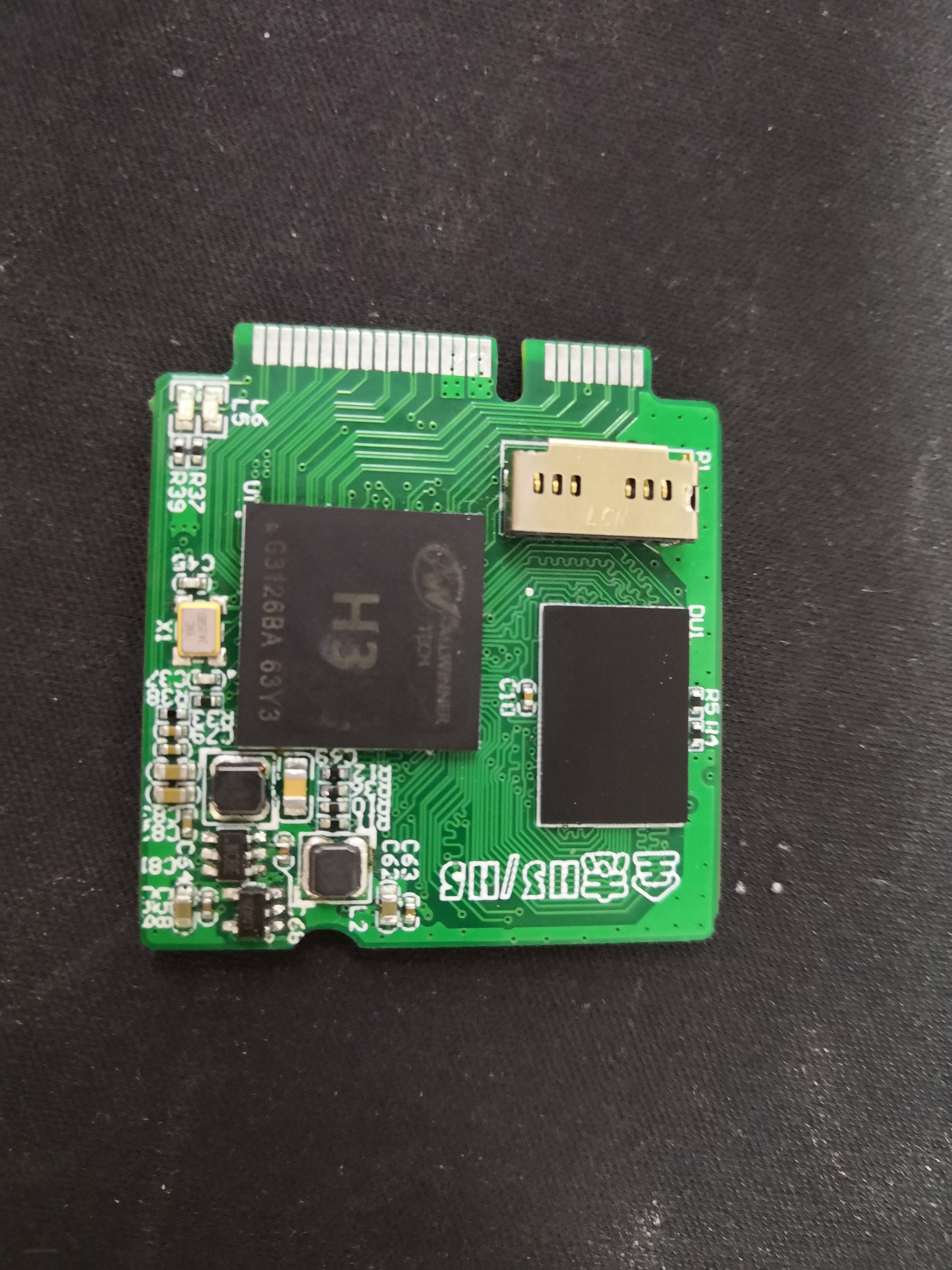

1. 能提示下TF卡座的封装吗?
2. H3好像焊歪了。
#39 2020-08-09 23:57:33
qinxiongxu
已发帖子: 88
积分: 75.5
大神。。
楼主 #40 2020-08-10 08:02:30
冷月烟
注册时间: 2020-07-06
积分: 47.5
三木同子 说:
1. 能提示下TF卡座的封装吗?
2. H3好像焊歪了。
短体TF卡座
拍摄问题,实际还好

昨天试了试加了个大散热片,DDR测试能撑过6次了。之后还是非常热然后卡住,不知道哪个大佬有H3的板子测试一下这个是不是通病。。。。。。。

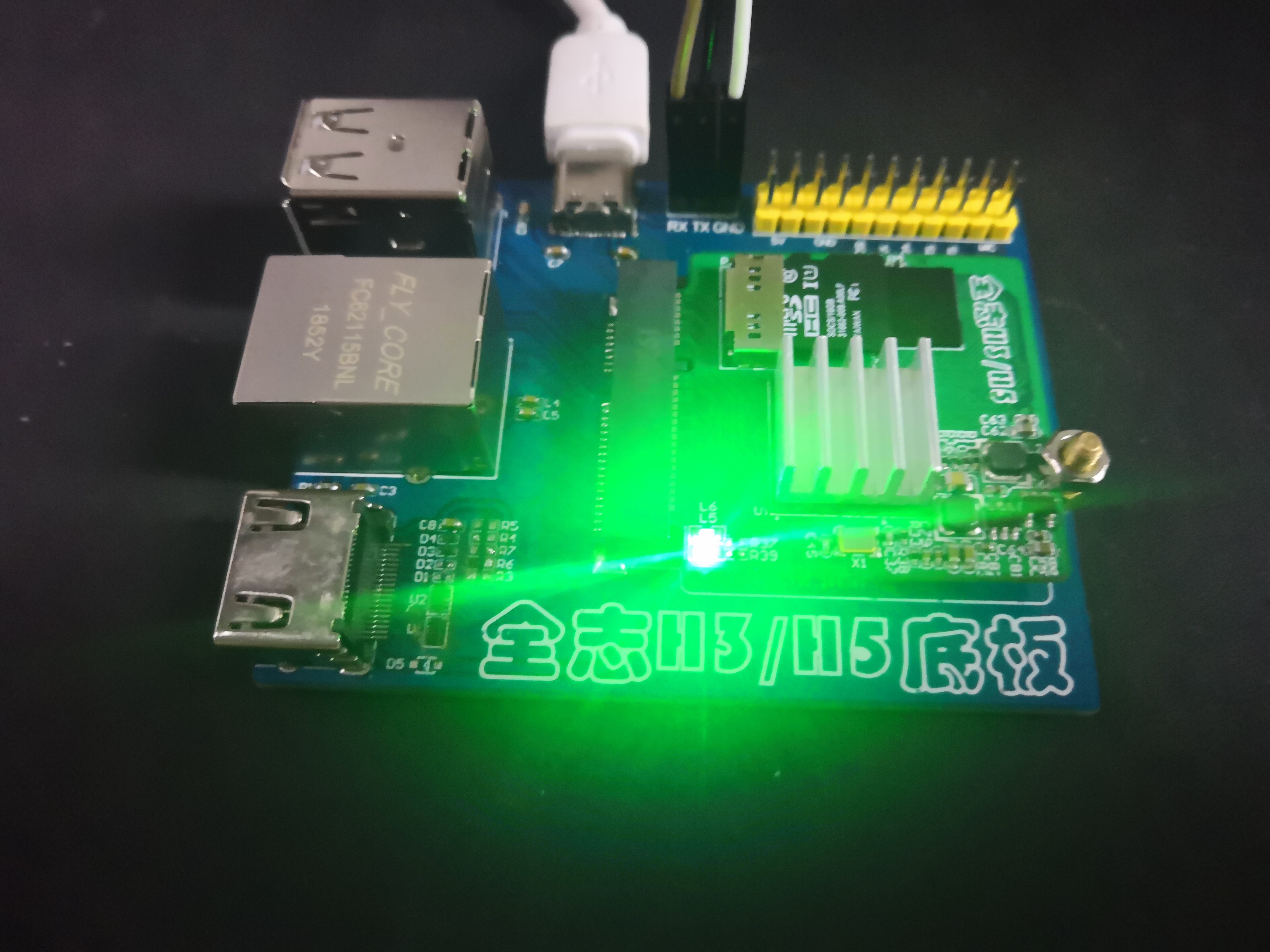

HDMI试了一下也没有问题,大外设都通了。目前这个项目就告一段段落了,算是比较成功吧,就是H3这个芯片太热了,跑nanopi-m1-plus_eflasher_friendlycore-xenial_4.14_armhf_20191230.img这个固件空载都要接近80度。

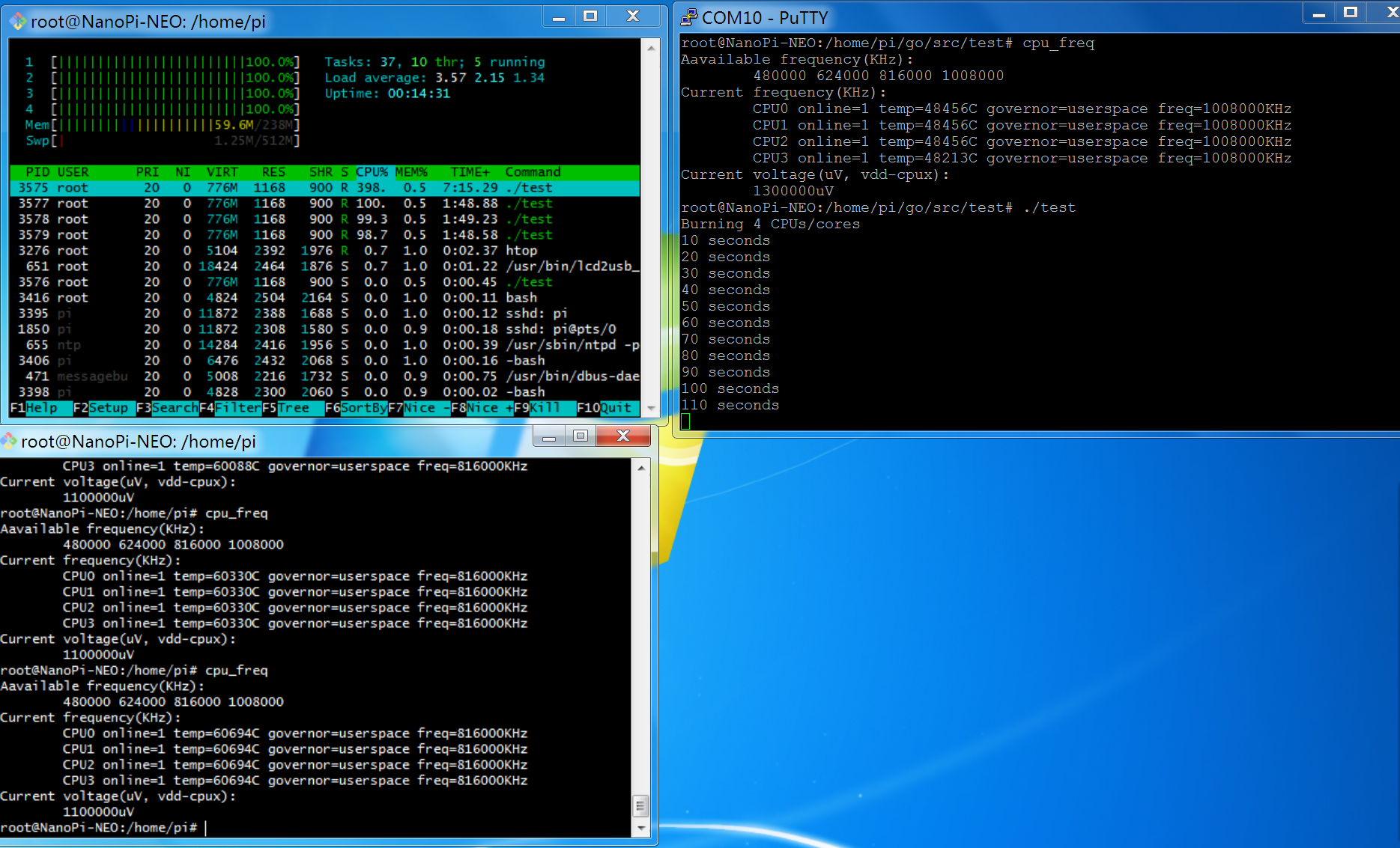

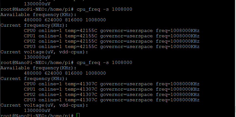

内核电压为1.3v,频率调到最高1008000测得数据,温度不超过40度,如下图:

积分: 47.5
kekemuyu 说:
https://whycan.cn/files/members/1315/20200812-104442-005.png
加大散热片了吗?

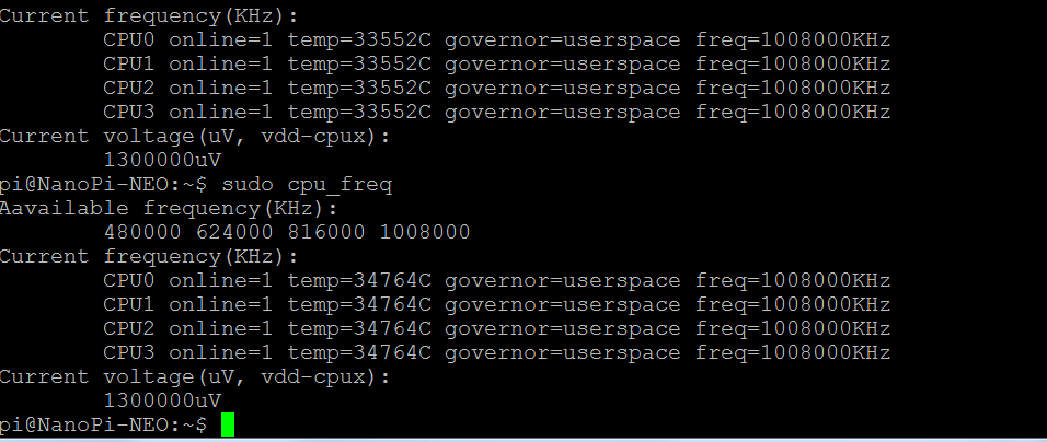

#49 2020-08-12 11:09:26
已发帖子: 841
积分: 721
加了,但是下面是去掉散热片的效果:
建议lz试一下nanopi neo的镜像,这个版本的镜像是最成熟的

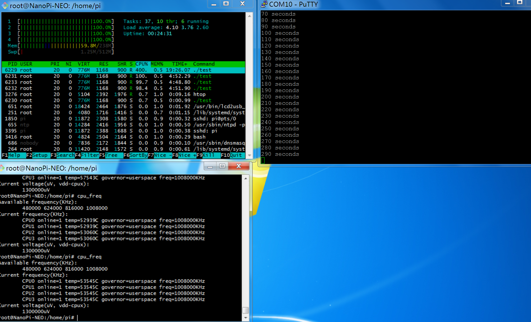

nanopi neo 重压测试,四核火力全开测试(自己用go编写跨平台压力测试工具,支持多核):
无散热片时超过60度,自动降频到800m:
有散热片将将能跑满频率1G:

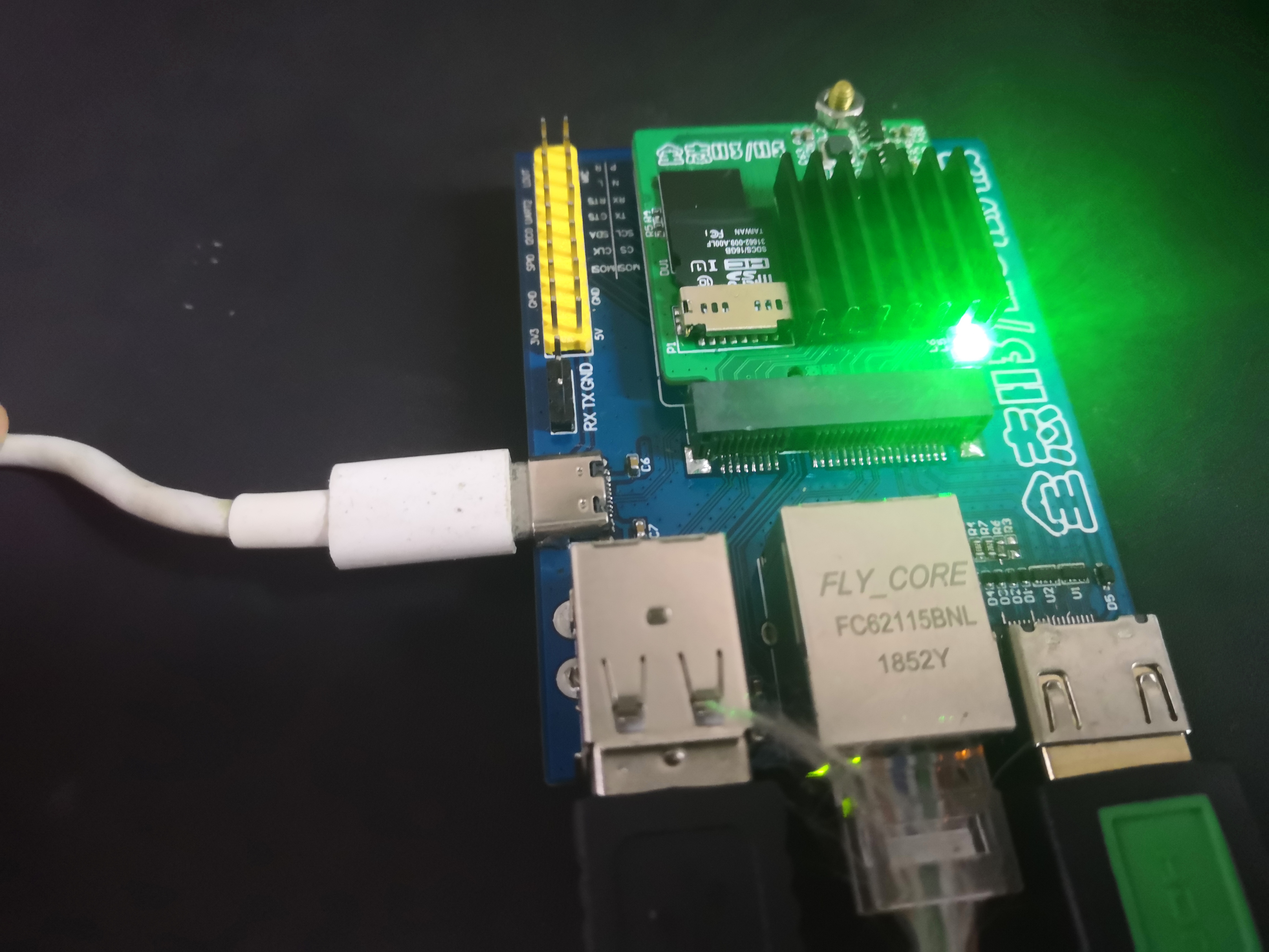

楼主 #51 2020-08-12 13:18:49
冷月烟
注册时间: 2020-07-06
积分: 47.5
中午稍微改装了一下板子,在核心板底部贴了一个导热硅胶,把核心版底部跟底板连了起来,1.3V电压,1008000频率,空载,温度最大48度。
猜想:nanopi neo板子上有网口,usb接口啥的,都分散了他的热量。而我这个只是很小一个板子单独去扛,就算贴了导热硅胶以后,底板上也比较空(接口离得太远,起不到散热作用)。然后就是核心板设计把tf卡座放在了上面,无法贴大散热片,以至于板子温度偏高。
楼主 #52 2020-08-12 14:19:51
冷月烟
注册时间: 2020-07-06
积分: 47.5
改装之后测了一下DDR,跑了20次,没出现死机的问题了。H3真的要好好考虑一下散热的问题

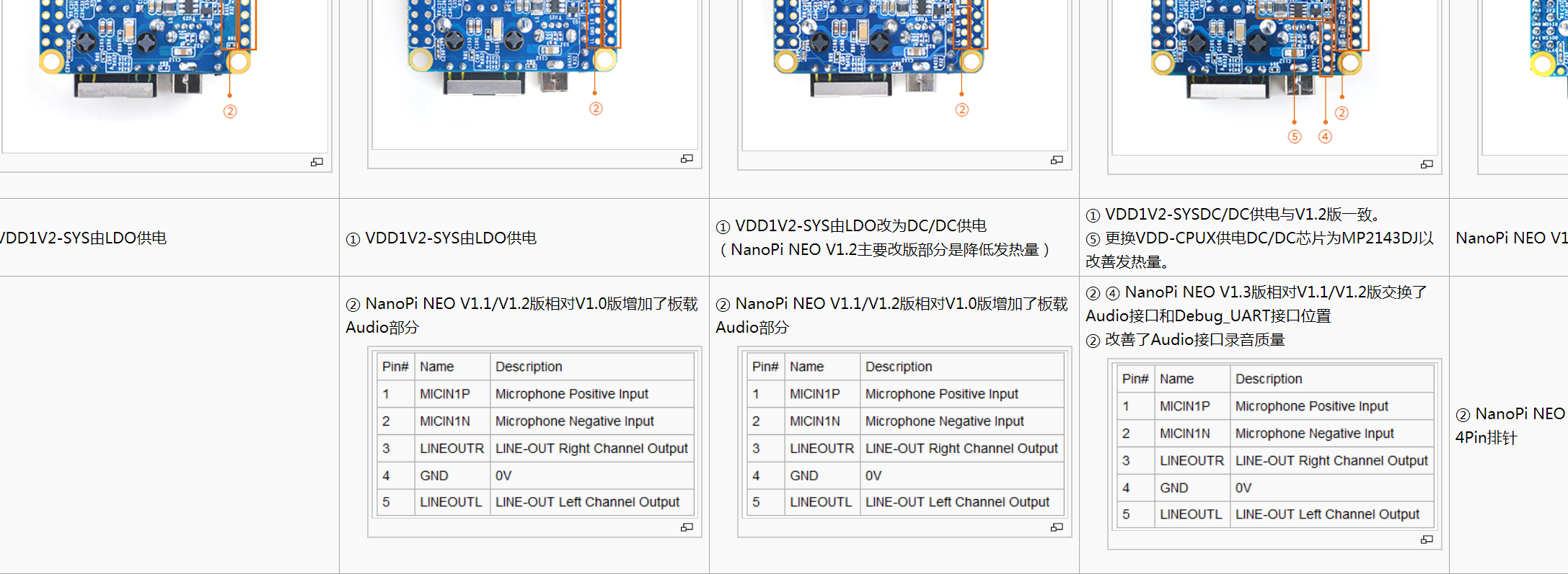

这是nanopi neo的文档http://wiki.friendlyarm.com/wiki/index.php/NanoPi_NEO/zh中找到的,希望能帮助lz:

楼主 #54 2020-08-12 18:28:58
冷月烟
注册时间: 2020-07-06
积分: 47.5
感谢,这些我看了,感觉发热主要来源于H3本体发热,下次焊一个H5试试看看会不会好一些

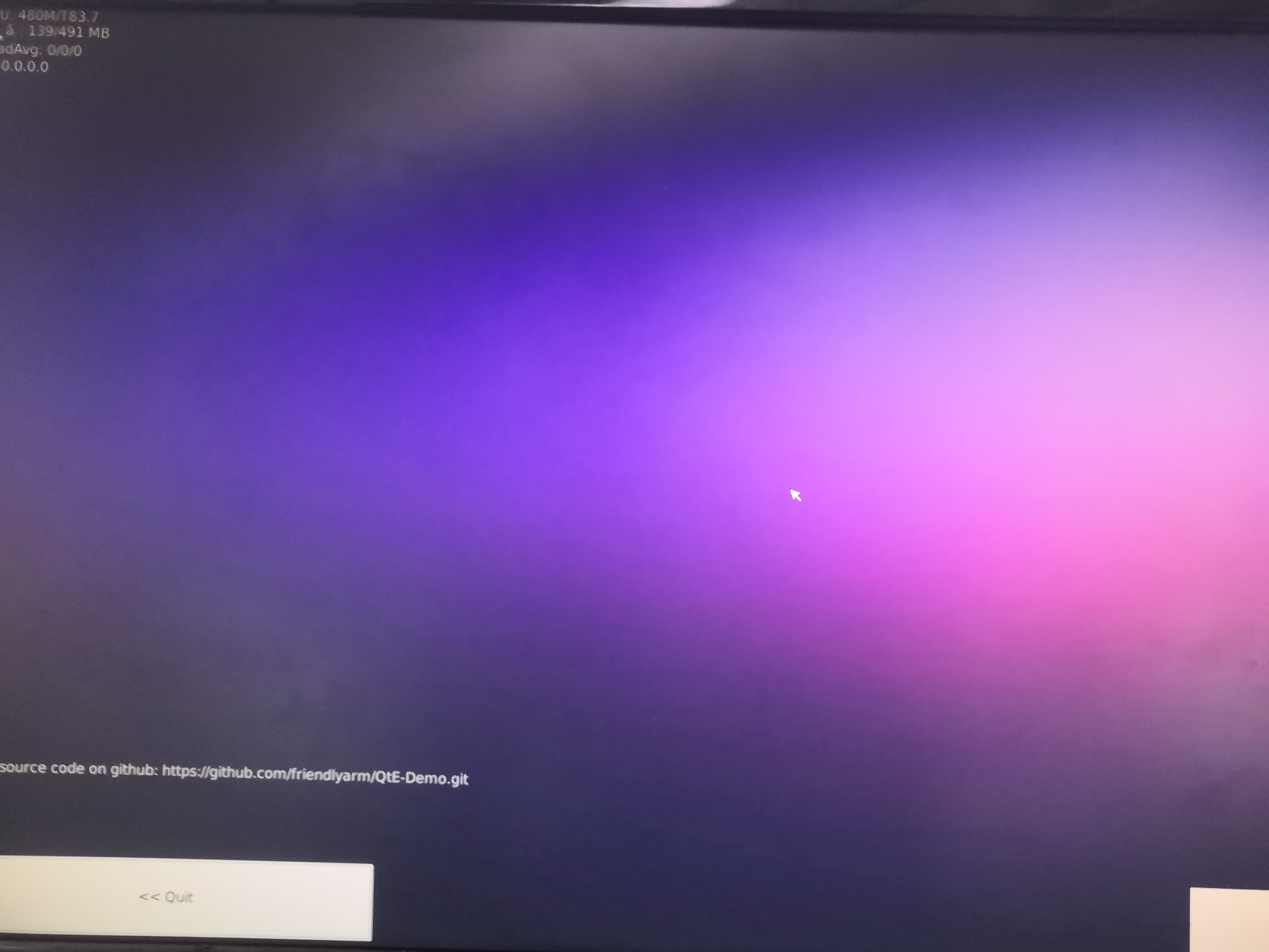

继续测试板子,使用了nanopi-m1-plus_sd_debian-jessie_4.14_armhf_20191219.img这个固件,接hdmi显示抖动非常严重
画面里是打开几个网页之后,在桌面拖动终端的效果
温度为74度,频率为624000,内核电压为1.3,屏幕分辨率为1080P
不知道有没有大佬遇见过这个问题。
初步怀疑是只有一片DDR,带宽过低的问题。

你的板子显示有没有出现像我拍的视频里面那样抖动的问题。
#60 2020-12-09 15:31:19
yangshuwei
注册时间: 2020-03-22
已发帖子: 138
积分: 70
冷月烟 说:
yangshuwei 说:
冷月烟 说:
使用debian的固件,或者默认友善之臂的固件都可以接HDMI
可以了 用的debian测试的 效果很棒  就是烫的不行 老重启
我用的7寸的1920x1200  60hz的显示屏  microhdmi转hdmi线
没有出现这种抖动情况
#61 2020-12-09 15:32:35
yangshuwei
注册时间: 2020-03-22
已发帖子: 138
积分: 70
温度是真的高。。。烫的都死机了
#62 2020-12-09 15:53:34
arychen
注册时间: 2019-04-06
已发帖子: 261
积分: 236.5
H3是特别的烫,H5/H6是很烫。

楼主请问下我的DDR测试跑不通怎么回事的,他跑在测试那个环节芯片发烫的不能碰的那种,然后过一会就显示失败。还有就是我的H3一直以FEL模式启动,SD卡里面烧录的nanopi-neo-core_sd_friendlycore-xenial_4.14_armhf_YYYYMMDD.img.zip这个文件,单独烧录友善的UBOOT也是不能启动,串口无打印任何信息。请问下这是怎么回事,板子上的单元都是正常的。UROET605SSU)TFEDZ}MVT76.pngUROET605SSU)TFEDZ}MVT76.png
